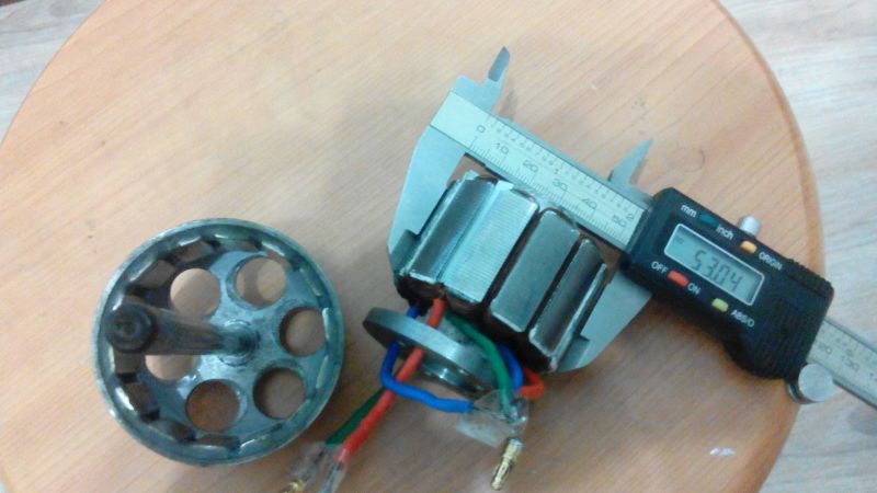

Есть еще один вопрос. Но сначала фотки:
Самодельный аутраннер на электросамокат. Намотан 10-ю жилами по 0.33мм. 13 витков. Соединен звездой.
Очень сильно греется железо. :facepalm:
Сами обмотки нагреваются уже вторично от полюсов. Н е мотор, а микроволновка какая-то.
Выяснил, что одна обмотка "не симметрична" другим, думал уже перематывать, но поменял местами на несимметричной обмотке начало и конец, мотор стал работать ровнее и нагрев полюсов уменьшился.
Что еще может быть причиной нагрева железа?:bn:
kor
Said, скажите, железо этого мотора так греется на холостых оборотах? Каковы эти обороты? и какая толшина пластинок из которых собран пакет статора?
Said
Обороты не большие даже максимальные, это при напряжении 24 вольта. До 1500 об/минуту.
На холостых оборотах значит без нагрузки? Двигатель без нагрузки. Стартует плоховато, как бы думает, куда ему крутиться сначала, а потом стартует. Если плавно запускать, может и не запустится, только колокол дрожит. Обороты ему нужно давать резко. Пластины около примерно 1мм.
kor
Пластины 1мм, это на 50гц еще нормально, а у вас при 1500оборотах частота перемагничивания 175гц выходит. Возможно греется железо от такой высокой частоты. У вас есть возможность батарейный ток измерить? Чтоб мощность нагревающую посчитать.
Said
#512
Ток при максимальных оборотах без нагрузки при напряжении 36В 4ампера. Крутящий момент очень высокий, даже на минимальных оборотах его остановить сложно не то что за вал, за колокол его не остановить.
А может причиной нагрева неправильный тайминг?
Кстати, толщина пластин максимум 5мм. .

kor
Said, про тайминг, если у вас есть подобные модельные аутраннеры (число магнитов, зубцов) и они так сильно не греются, то тайминг скорее всего не причем.
Скорее, всего из-за малого магнитного зазора (0,3мм) в нем большая индукция, она и греет железо при больших оборотах.
Получился моментный но тихоходный мотор, если не перематывать, то остается питать его низким напряжением (чтобы обороты снизились) 12-15в.

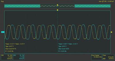

AlexandrTk
Здравствуйте!
При запуске мотора столкнулся с тем, что двигатель сильно дёргается, но не крутиться.
Перепробовал все шесть вариантов подсоединения фазных проводов и шесть вариантов подключения датчиков.
К датчикам для наглядности добавил светодиоды, очередность включения нормальная (100-110-010-011-001-101).
Датчики в каждом из положений крутил по и против часовой стрелки - ничего не помогает.
Нахожусь в замешательстве, на что еще обратить внимание?
YTW200
Опиши свой двигатель. Сколько пазов, сколько магнитов, какая намотка. Экстрасенсов, увы, нет.
AlexandrTk
Конфигурация 24S22P, намотка по "калькулятору" (AaAabBbBCcCcaAaABbBbcCcC).
[user]YTW200[/user], не думаю, что проблема в намотке, "синусоиду" в режиме генератора я осциллографом посмотрел.
Использую самый простой китайский контроллер, может в нем проблема, как бы проверить его исправность?
YTW200
Может и в нём проблемма. Возьми три любых одинаковых катушки провода, или сделай или к примеру втягивающие реле юзай, подключи их звездой меж собой и к контроллеру (по идее китайцы ща все умеют бездатчиково работать) и пробуй слегка прибавлять газулю. Если это будут втягивпющие реле, они тебе наглядно покажут кто из них работает, а кто нет. К примеру две будут щёлкать своими сердечниками, а одна нет - вывод - пробито одно плечё в силовых ключах.
Добавлено 29 Май 2016 в 23:23
Ну или просто оциллографом и посмотри по выходу фаз, раз он у тебя есть. Только не забудь нагрузгу любыми обмотками подцепить. Без наличия индуктивной нагрузки контроллеры не хотят генерить выходной сигнал. Возможно это связано с тем, что - питания каждого верхнего ключа является одновременно выводом фазы
AlexandrTk
Здравствуйте! :-)
Кажется, я начинаю понимать в чем проблема моего мотора.
Обмотки соединены звездой, начала обмоток звезды обозвал "W", "U", "V".
Снял еще раз осциллограммы в режиме генератора:
1. Щупы подсоединены к фазам "U" и "W", общий провод осциллографа фаза "V".
Голубой сигнал "W-V"; Желтый сигнал - "U-V":
2. Щупы подсоединены к фазам "W" и "V", общий провод осциллографа фаза "U".
Голубой сигнал "W-U"; Желтый сигнал - "V-U":
3. Щупы подсоединены к фазам "U" и "V", общий провод осциллографа фаза "W".
Голубой сигнал "U-W"; Желтый сигнал - "V-W":
Собственно, третья осциллограмма лишняя...
Моё предположение - фазу "V" при соединении забыли инвертировать. Эх... уже не первый раз пожалел о том, что решил отдать наматывать "профессионалам".
