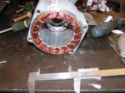

Приветствую всех Участников! Долго искал информацию по перемотке бесколлекторников, прочитал всю эту тему, решил всё же посоветоваться. Есть моторчик:
Ротор с 16 магнитами, статор с 18 пазами, намотан жгутиком из 3-х проводов, ещё и обмотки запараллелены по паре. Мне надо решить обратную задачу - перемотать его на более высокое напряжение. Причём для равномерности момента очень хотелось бы распределённую обмотку. Всё, что я нашёл, относится к сосредоточенным обмоткам, либо к асинхронникам (по тем вообще информации море)
В общем, подскажите, пожалуйста, варианты (схему) распределённой обмотки для такой конфигурации мотора или ткните, где можно про это почитать.
Заранее Спасибо всем за ответы!
P.M.
[user]Mehanikl[/user]  Вы своего рода оригинал
фото ротора у Вас от эл. машины
с аксиальным возбуждением
так называемый в простонародии - блин
а статор от эл. машины с радиальным воэбуждением.
Хотя соотношения полюсов якоря и числа постоянных магнитов
выбрано как нельзя лучше.
Не забивайте себе и другим голову.
Либо выберите статор под блин
либо выберите ротор под радиальное возбуждение.
В такой конфигурации (числе пазов и постоянных магнитов)
распределенная обмотка не будет работать эффективно
(ее просто не создашь).
Mehanikl
Это от одного и того же мотора. Просто вид ротора - с торца. Сбоку там смотреть неначто.
Насчёт распределённой обмотки,  я кажется уже и сам понял, что не выйдет.....Попробую перемотать, как есть

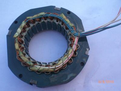

намотал по первой схеме(ответ№511) 24s22p по 15витков на зуб провод 0.43x4жилы 22магнита 5x5x20 толщина железа 20мм. обороты планирую получить 700-900при 12вольтах(будет автомобильный холодильник. когда был асинхронником на 220 потреблял 220ватт )
Вопрос: какой зазор должен быть между якорем и статором, и можно ли при фрезеровании якоря(якорь будет из цельной металлической болванки) под магниты оставлять перегородки? Если можно, то какой высоты перегородки.?и как соединить обмотки звездой или треугольником?
AlexandrTk
#531
[user]Said[/user], я в такой же конфигурации как у Вас (24S22P магниты 20х5х5) делал зазор 2 мм. По моему мнению, для этих магнитов это много (залипания практически нет и по результатам расчетов индукция в зазоре маловата). С учетом этого, сейчас я бы делал 1,5 мм.
Цитата: Said от 06 Июнь 2016 в 16:34
можно ли при фрезеровании якоря под магниты оставлять перегородки?
Я делал перегородки высотой 0,9 мм, но это много. В следующей версии мотора ограничусь высотой 0,5 мм.

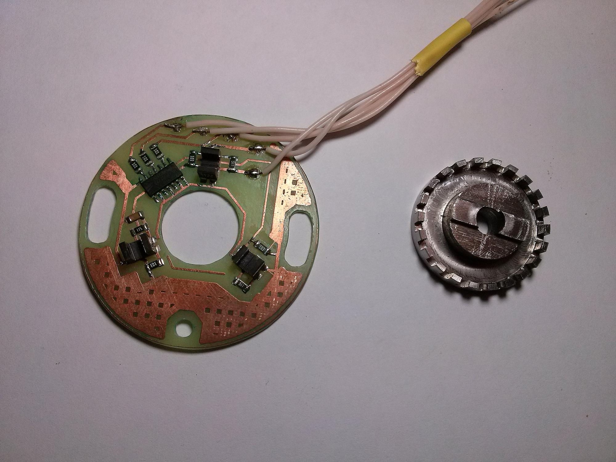

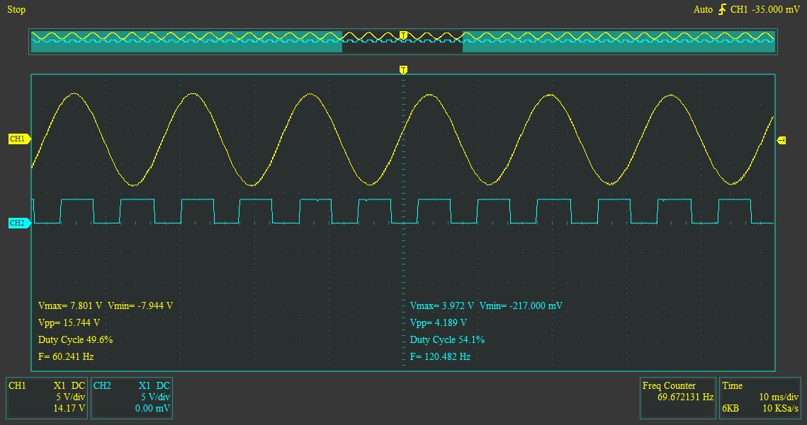

Хочу предупредить всех, кто планирует отказаться от использования датчиков Холла в пользу оптических датчиков.
В своем моторе я допустил существенную ошибку сделав количество пазов на модуляторе по количеству магнитов.
В таком варианте реализации датчиков количество пазов на модуляторе должно быть равно количеству ПОЛЮСОВ.
В итоге я получил вот такую осциллограмму:
Мотор в таком варианте, естественно, не работает. Очередную попытку запуска придется отложить... Думаю выйти из ситуации применив делитель частоты на D-триггере.
Кстати, в следующей версии мотора я решил отказаться от щелевых оптопар в пользу отражательных, планирую использовать KTIR0711S. Пока вижу кучу плюсов: во-первых модулятор может быть в виде обычного диска с напечатанными на принтере секторами, что значительно упрощает конструкцию, а во-вторых они в 3 раза дешевле ныне используемых мною. Кто-нибудь имел дело с подобными датчиками? Информации по ним в интернете маловато...

TOM
[user]AlexandrTk[/user],  датчики, работающие на просвет, намного надежнее. А работающие на отражение, действительно, проще. Но при попадании грязи или пыли на отражающую поверхность датчик может перестать работать. И те, и другие датчики есть в компьютерных мышах.

PS Отражательных оптопар в промышленных механизмах что-то не припомню. По-моему,  и в щелевых недостатка нет. В приличном офисном принтере их добрый десяток, как минимум.
TOM
[user]Mehanikl[/user], я как раз сейчас использую датчик отражательного типа - в оптической компьютерной мышке :-)
Mehanikl
#539
Ну так она к промышленным механизмам не сильно относится, да и датчик там больше на примитивную видеокамеру похож.
Но в принципе никто не запрещает. Дело вкуса. Если норм. работать будет - отчего нет
Под щелевую оптопару необязательно фрезеровать. Можно взять диск и насверлить в нём отверстий. Попроще в изготовлении.
