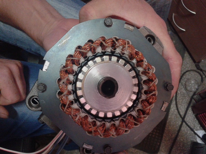

Запустили сегодня инраннер. Магниты зафиксированы кусочком бутылки  пэт строительным феном. Зазор 2мм. Перегородки между магнитами 1мм.
При соединении звездой 36 вольт ток ХХ 2.5А
Звездой 24В 3.5А
При соединении звездой на 12 вольтах скорость вообще ничтожная, ток не помню какой.
Соединили обмотки треугольником - 12 вольт, ток ХХ 5А. Вроде пойдет, или много? Провода на тестере очень горячие, тоже подкидывают нагрузку. Может, ток не такой и большой?
Ротор рукой не остановить, обмотки чуть теплые.  На данном этапе все получилось. :dance:
Огромное спасибо всем, кто помогал советом на форуме и в личке. :hello:
Завтра будем все устанавливать на место, заваривать горшок и заправлять фреоном.
Видео:
https://youtu.be/U45wtYHoTxo

Может наоборот, при соединении звездой 36 вольт ток ХХ 3.5А (126вт) а звездой 24В 2.5А (60вт) ? Не может при уменьшении батарейного напряжения ток расти.
Жаль, что не смогли измерить обороты холостого хода.
Может у вас осциллограф есть , можно посмотреть период у осциллограммы напряжения на обмотках и пересчитать
об/мин = 60000/11/период(мс). Это для 22-х магнитов.
  То что провода у тестера горячие-значит на них падает часть напряжения, то-есть реально мотор питался напряжением
чуть меньше чем 12в. Без тестера ток будет еще чуть больше.

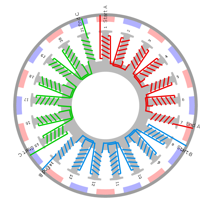

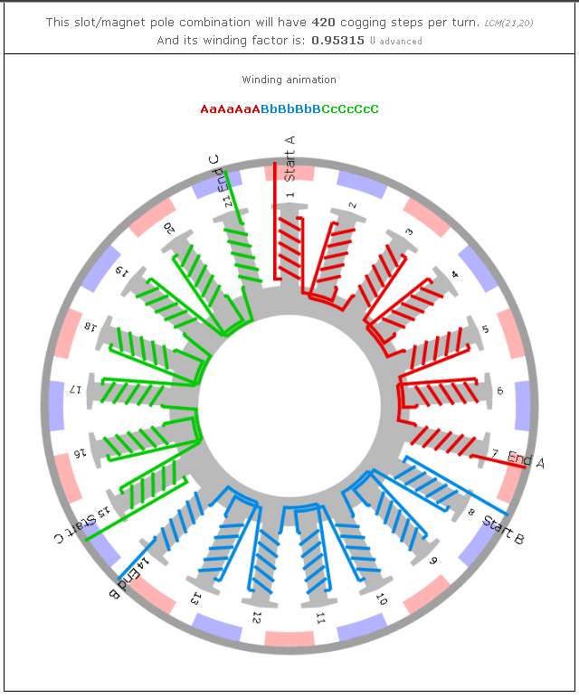

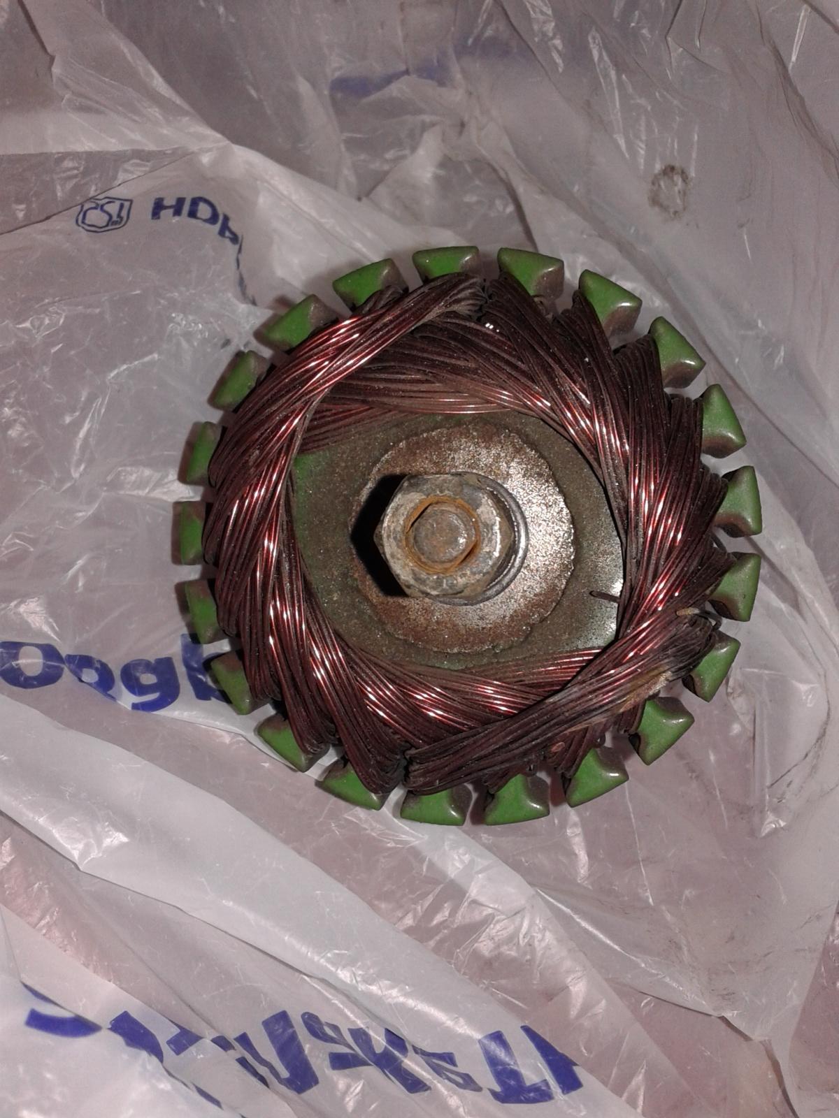

Появился еще один мотор на переделку под брашлесс. Мотор имеет 21 полюс.
Но нигде в интернете не нашел схему намотки на 21 зуб.
Вопросы:
- Это вообще возможно? Теоретически да, на 3 делится, три фазы по 7 зубов.
- Сколько магнитов должно быть "на колоколе"?
Диаметр 74мм
Высота зуба 14мм
Ширина 8мм
Фото пациента прилагается
mr.Dream
[user]Said[/user],
Позвольте поинтересоваться, от чего статор? Или это ротор от коллекторника? Так тот вроде должен иметь парное число полюсов.

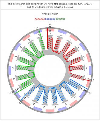

Или вот такая намотка.
DruuM
#552
магнитов может быть любое четное число (в пределах разумного, конечно),
залипание наименьшее получилось при конфигурации 21s20p (еще меньше будет
при 22 магнитах, но за счет падения кпд... если не ошибаюсь)
Alex75
Этот ротор, скорей всего, от какой-нибудь версии электродвигателя вентилятора системы охлаждения автомобиля. В роторе толщина пластин большая: от 0,8 до 1 мм.
kor
http://www.bavaria-direct.co.za/scheme/calculator/
Тут можно посмотреть все комбинации с магнитами и схемы намотки. 21s16p тоже неплохо смотрится, чем меньше магнитов тем меньше частота перемагничивания, меньше потери в статоре при равных оборотах.

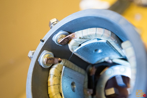

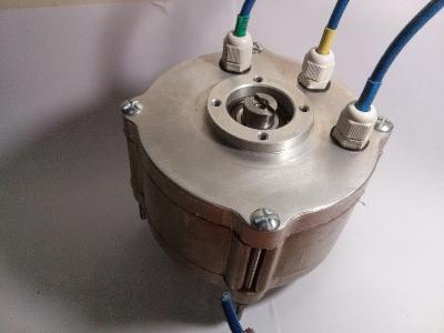

Здравствуйте, коллеги!
Ломаю голову над тем как вывести фазные провода из двигателя.
В предыдущем моторе я делал вот так:
В том моторе, который я делаю сейчас, провода нужно будет выводить от шести соседних зубов, а, соответственно, места для установки гермовводов нет.
Есть идея использовать вот такие клеммы:
Где бы найти такие разъемы в продаже? Как их герметизировать, чтобы соединение выдерживало давление до 2 атмосфер? Может есть какие-то более подходящие решения моей задачи?
Andrey0479
Это скорее не разъемы, а медные болты, на стартерах подобные. Уплотнить можно фторопластовыми шайбами, они достаточно пластичны и температуру держат до +250°.
