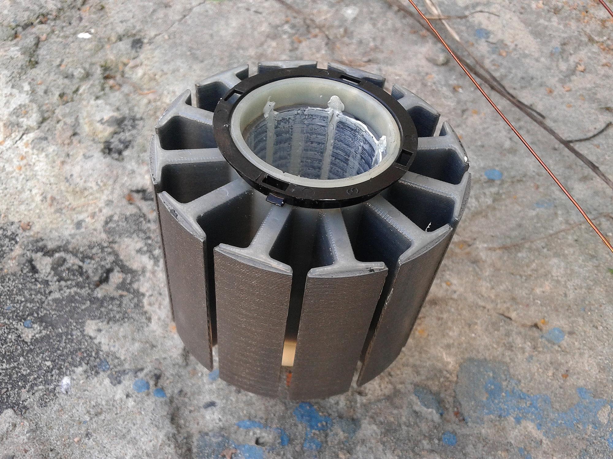

Сначала посмотрите, пожалуйста, фотки:
Он очень красивый, от чего точно этот статор, не знаю. Возможно, какое то газовое оборудование, потому что воняет газом.

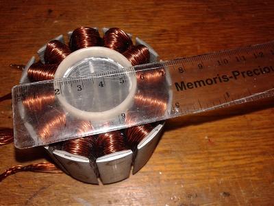

Стопка пластин 55мм., диаметр 75мм. В колоколе обычные магниты. В планах использовать для самоката. Не мотор-колесо. Сам перемотал его предварительно  :dance:- РА-БО-ТА- ЕТ!!!
Сейчас он  2.4А при ХХ,  24В.  Но на малых оборотах крутящего момента нету. Может, потому что всегда "меряли" за вал, а сейчас за колокол?
Какие параметры ожидать от такого мотора? Как его грамотно перемотать: толщина провода, количество витков? Магнитов лучше 14 или 16?

YTW200
Магнитов лучше 8. Мотать, жилок десять возьми по 0.5 - 0.7 и мотай скок влезет (АВСАВС) четыре - шесть витков, больше не надо, лучше жилок параллельных больше. Холлы поставишь в пазы меж зубьями (соединение звездой) влияют они очень сильно не только на старт но и на весь спектр оборотов, ставить их обязательно если нужен крутящий момент, а не вентилятор. Магниты желательно на неодим сменить. Мотор получится очень хороший. Лёгкий моц на нём поедет однозначно. Я на автогенераторах езжу по 80 км/ч после переделок, а там задатки по железу гораздо хуже.

Этот статор идентичен статору двигателя Turnigy 80-100-130Kv 12N14P 8 витков. У него заявленная максимальная мощность 7 кватт. На сфере его перематывали на 9 витков проводом диаметром 1,6мм(1,68мм с изоляцией), подключение делали две звезды. На 44 вольтах долговременно 100А(180А пик). Двигатель чуть тёплый. На 6500 об/мин Iхх=5,5А. KV=128, R= 19мОм.

Может быть по весу они могут быть идентичны? У меня железо статора только 55мм.  Можно ссыль на эту тему? И как сделать две звезды, напишите, поподробнее, пожалуйста.  :ку:
