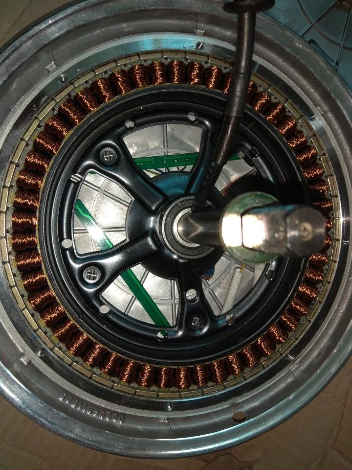

Дмитрий571
Вопрос к практикам - во всех, виденных мною, М-К наблюдал толщину статора на миллиметр-полтора-два тоньше, нежели ширина магнитов.
Под этим есть какое-нибудь обоснование или это экономные китайцы железо экономили?
volodiaa
ЦитироватьВопрос к практикам - во всех, виденных мною, М-К наблюдал толщину статора на миллиметр-полтора-два тоньше, нежели ширина магнитов.
где то читал что достаточно 2\3 от толщины магнита. можно на практике проверить , попробовать магнитит ли магнит через такой слой металла, если магнитит значит металл тонок.
Сейчас проверил от самокатного колеса, там как раз две трети.   Магнитит , но очень слабо., то есть можно пренебречь , ну а если использовать всю магнитную, то вес намного тяжелей будет.
Так же лучше под магниты площадки шлифовать, что бы воздушного зазора не было или магниты делать нужной формы, они и охлаждаться лучше будут.
Alex75
В сборке моторов неизбежны погрешности, например: статор посажен не совсем перпендикулярно на ось; в собраном моторе ротор чуть выглядывает относительно статора, не в одной плоскости; магниты неровно в ряд наклеены... Все эти погрешности приводят к выходу активных частей мотора из зоны электромагнитного взаимодействия. Как следствие, намагничивание металла там, где не надо, а это затраты энергии, значит - увеличенный ток х.х. Разница, обычно в 1 мм, между длинной набора пластин статора и длинной магнитов - это поправка на погрешность сборки. Так двигатель получается более экономичный.

Дмитрий571
я имел ввиду статор, толщина венца ротора должна быть такой, чтобы магнитный поток от магнитов замыкался на соседний противоположной полярности, не выходя за пределы материала венца.
edw123 тут коллегам пересчитывал эти толщины.
тут у меня норм.
Добавлено 18 Июль 2020 в 17:37
Похоже на то, других причин не могу придумать.

Дмитрий571
Alex75
#1020
Добавлю:
В один мм вмещается три пластины:
Магниты 30х14х3мм:
Дмитрий571
А не взвешивали ротор и статор?
Alex75
Дмитрий571
Цитата: Alex75 от 19 Июль 2020 в 23:41
Вместе - 6 кг.
Спс, тяжеловат... Но это с алюминиевым ободом и то олстым стальным венцом, как я понимаю, венец там с хорошим запасом по плотности магнитного потока и используется как корпусная деталь - ступичные крышки прикручиваются к нему...
Просто вес для меня архиважен.
Alex75
Если убрать всё лишнее, то мотор сбросит около 1,5 кг.
