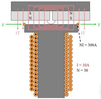

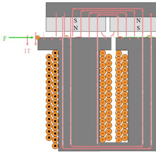

#978
[user]volodiaa[/user],
А что вы хотите доказать или объяснить этими картинками?
Чтобы привести мотор в движение, надо чтобы разноменные полюса притягивались, а одноименные - отталкивались.
А у вас что намалевано?
У тебя вот левая катушка и правый магнит притягиваются, насколько я понимаю. Как так?
А вот картинка неуча из бауманки. У него один полюс запитанной катушки притягивается абсолютно симметрично и к югу, и к северу.
И, блин, откуда невозьмись, возникает некая горизонтальная сила. Такое ощущение, что мы имеем дело с выпускником Кащенко.
Еще и хамоватым почему-то. Видать, в больничке полезные для мозга препараты экономят.
Дмитрий571
вот видишь, у тебя полюса притягиваются и отталкиваются, т.е. по-твоему мотор вращается благодаря притягиванию и отталкиванию полюсов?
численно напишешь, как сила "магнитного притяжения/отталкивания" определяется?
может мы такой кривой дорогой придём к пониманию тобой физики процесса?
к выкопированной картинке было подписано - "эквивалентная расчётная схема"
Хорошо, признаю - в понятие "эквивалентной расчётной схемы" входит также и наличие необходимых пояснений и допущений.
Я не написал, что американец имел ввиду - мне было лень формулировать.
И лень до сих пор, если честно.

Здесь нет никакого опровержения учебника.
Эквивалентная расчётная схема показывает, в данном случае, что:
1. Проводник обмотки зуба заменён единичным проводником длиной L равной длине одного витка реальной обмотки (увеличением длины в каждом последующем слое пренебрегли) с током I=N*i, где N - количество витков в реальной обмотке зуба, i - величина тока в проводе реальной обмотки. (Ампер-витки, по-нашему)
2. Что этот единичный проводник "размещается" в воздушном зазоре на внешней поверхности статорного железа.
3. Что на этом единичном проводнике, при нахождении его в магнитном поле, проходящем от магнита через статорное железо к другому, встречно-установленному, магниту, будет возникать та самая сила, которая и будет вращать ротор, точнее - реактивная сила ротора,  направление которой будет зависеть от напрвления вектора напряжённости магнитного поля.
На самом деле эти волшебные чуваки называют эту силу - силой Лоренца, за что им, конечно, надо подзатыльник дать - разочаровали. Не сотвори себе кумира.
Pau62
Что ты хочешь доказать? (кратко).
Что написано в учебнике, я знаю.
Если не знаю- прочту.
Кратко - в чем, по твоему мнению, форумчане ошибаются?
Что должна была продемонстрировать твоя уродская картинка?
Что можно оперировать ампер-витками, или что одноименные полюсы притягиваются?

НЕКОТОРЫЕ форумчане ошибаются, рассказывая о том, что лобовые доли обмотки не участвуют в создании движущей силы.
Что должна продемонстрировать эквивалентная расчётная схема я уже расписал за наших американских коллег на русском языке.
Одноимённые полюсы не притягиваются, схема лишь показывает место и направление приложения силы Ампера для расчёта момента двигателя.
Картинка требовала пояснений, которые я сразу не дал - было лень вчитываться и переводить. В итоге пришлось писать своими словами.
