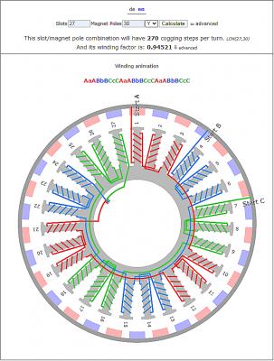

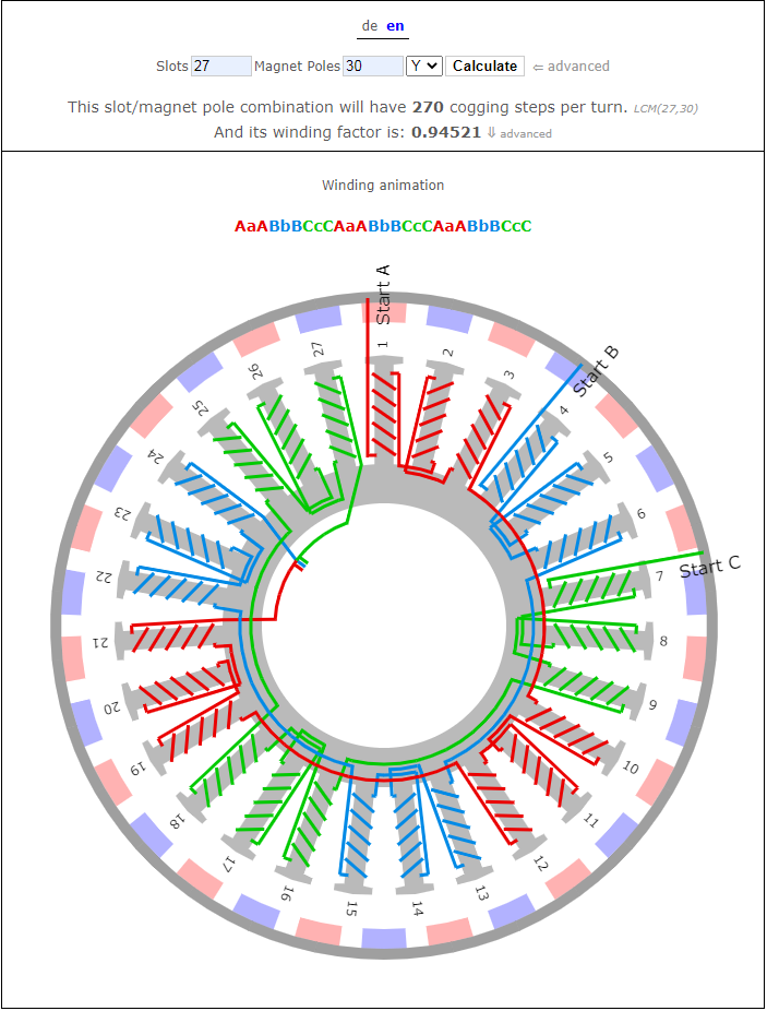

Подскажите пожалуйста. Собираюсь перемотать мотор на 3 витка (kv 468), но 4 похоже много (kv 340). Реально ли намотать 3.5 витка (kv 400 был бы идеален)? По идее просто заход провода на катушки будет чередоваться с разных сторон статора?
схема
sov8181
Цитата: _Os от 30 Авг. 2020 в 01:28
Подскажите пожалуйста. Собираюсь перемотать мотор на 3 витка (kv 468), но 4 похоже много (kv 340). Реально ли намотать 3.5 витка (kv 400 был бы идеален)зных сторон статора?
Ты физику в школе учил? Какие 0,5 витка!!! Ты бы еще 0,25 витка намотал)) и зачем перематывать мотор не проще ли просто поднять напряжение на 25 процентов.
TRO
Цитата: sov8181 от 10 Сен. 2020 в 07:37Ты физику в школе учил? Какие 0,5 витка!!!
Вы бы так не горячились, так как есть схемы намотки(их большинство) где вполне мотается кратно половине витка, и есть заводские намотки МК с таким дробным шагом. Мало того, в некоторых схемах такая намотка с половинками позволяет уменьшить количество меди в лобных долях (переходы между катушками короче). Просто в каждом конкретном пазу получается нечетное количество проводников. И никаких противоречий с физикой тут нету, а тем кому кажется что есть, надо или крестится, или перечитывать...  перечитывать...  перечитывать....

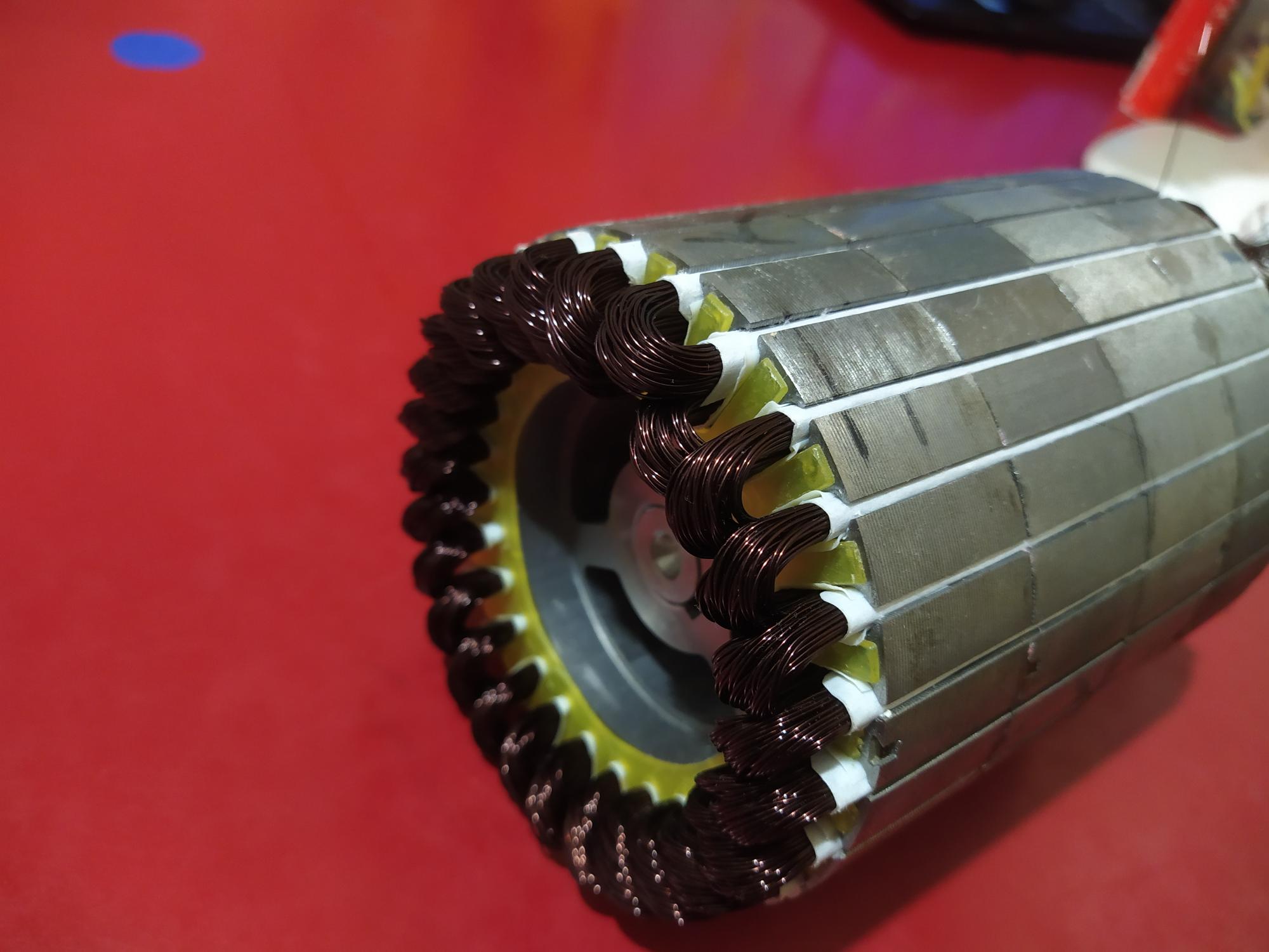

%-) 8 виков/зуб, 10жил*0,45, забито по максимуму. первая и последняя намотка видна.
пока не нашел подходящей трубы.  как ни крути, при длине 7.3м (заготовка для 3 зубьев), изначально отрезаны все ровно, но после укладки пучка разница в хвосте на 5-10 мм среди жил. думаю в норме это

На такой длине сантиметр это фигня

двигатель, по прикидкам 2квт, если вывезет 80-100нм, будет в машине стоять
