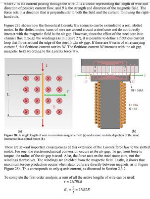

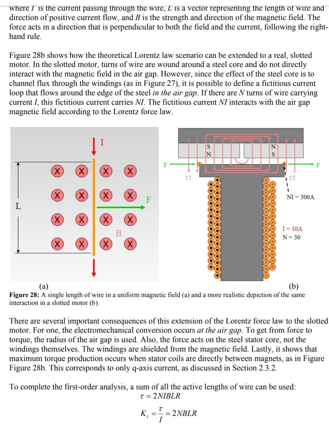

Pau62, поначалу ты показался мне одним из немногих адекватов здесь, но первое впечатление обманчиво - таких дурошлёпов ещё поискать.
Трбе мой русский язык не понятен, я смотрю, на, ситай английский с кафедры Mechanical Engineering  Massachusetts Institute of Technology.

Объясни лучше парадокс с магнитными силами с картинки.
Для решения наших противоречий вполне достаточно школьного учебника физики.

ЦитироватьОбъясни лучше парадокс с магнитными силами с картинки.
это упрощенна схема. для понимания процесса.  Видимо каждый видит по своему.
я уже объяснил и вот человек, например, понял. что тебе непонятно - я не пойму.

Володя, если север притягивается к северу, это не упрощение, а дебилизм.
volodiaa
но это же картинка! вы же должны это понимать , и никто не мешает двигануть мысленно ротор. катушка же меняет свою полярность .
Володь, оно изначально криво, сколько не двигай. Можно я больше не буду тебе на эту тему писать?
так-то да, если без контекста, и целых два профессора MIT, а может и больше, пропустили это, но подписи только двоих.
Какой должен быть контекст, чтоб переварить такой дебилизм?

Так-то да, я слышал легенду о деревянном сердечнике в катушке, и даже сам ее проверял. Работает.
Но нахрена на форум кривые курсовые тащить? Есть ощущение что ты сам этим картинкам веришь.

... Есть ощущение что ты сам этим картинкам веришь.
скажем так - я не обратил внимания ни на направление тока в катушке, ни на расположение магнитов, меня в этой эквивалентной схеме интересовало только замещение обмотки зуба экивавалентным единичным проводником...
Тоесть ты вообще не думал никуя, и выложил картинку в доказательство хер пойми чего?

Цитата: Дмитрий571 от 16 Июль 2020 в 19:40меня в этой эквивалентной схеме интересовало только замещение обмотки зуба экивавалентным единичным проводником...
Б.... очередной закон Ома открыл.
