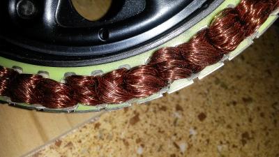

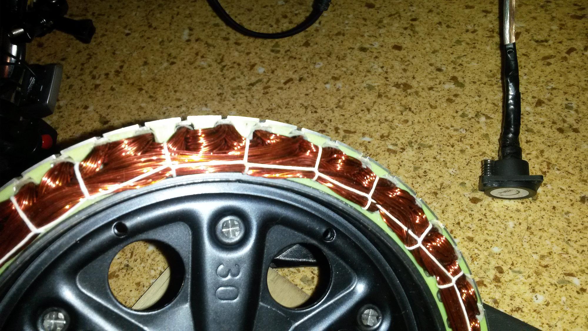

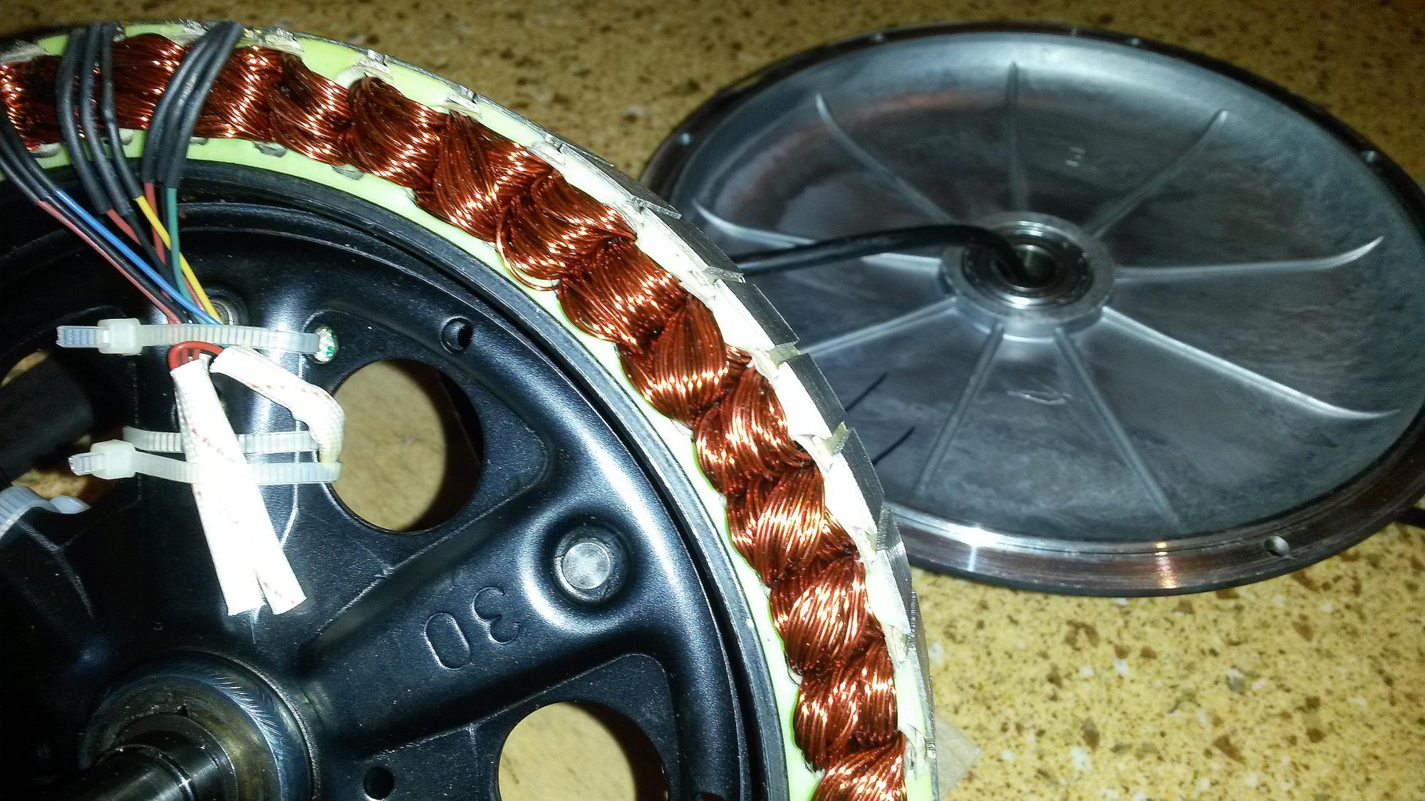

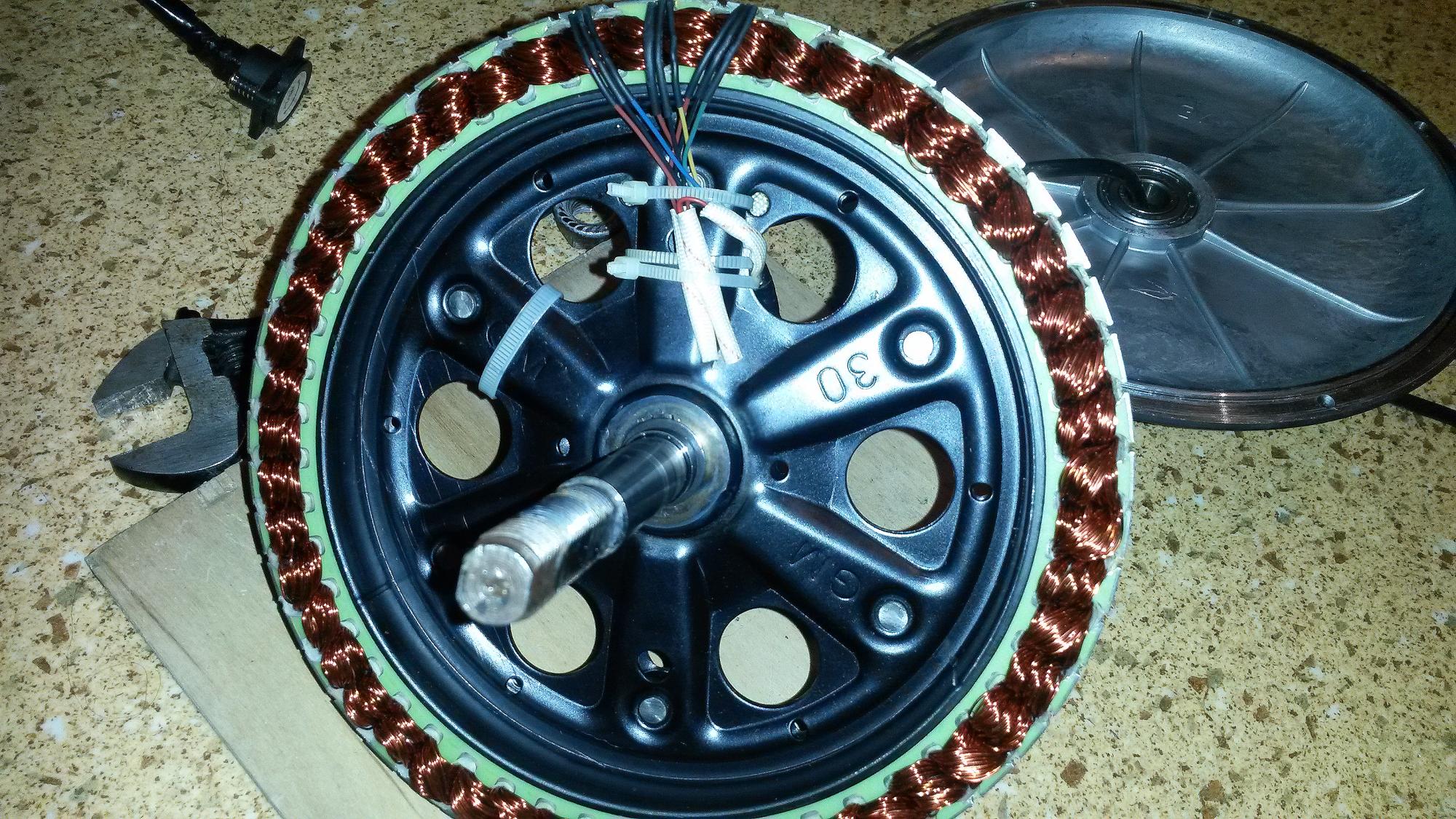

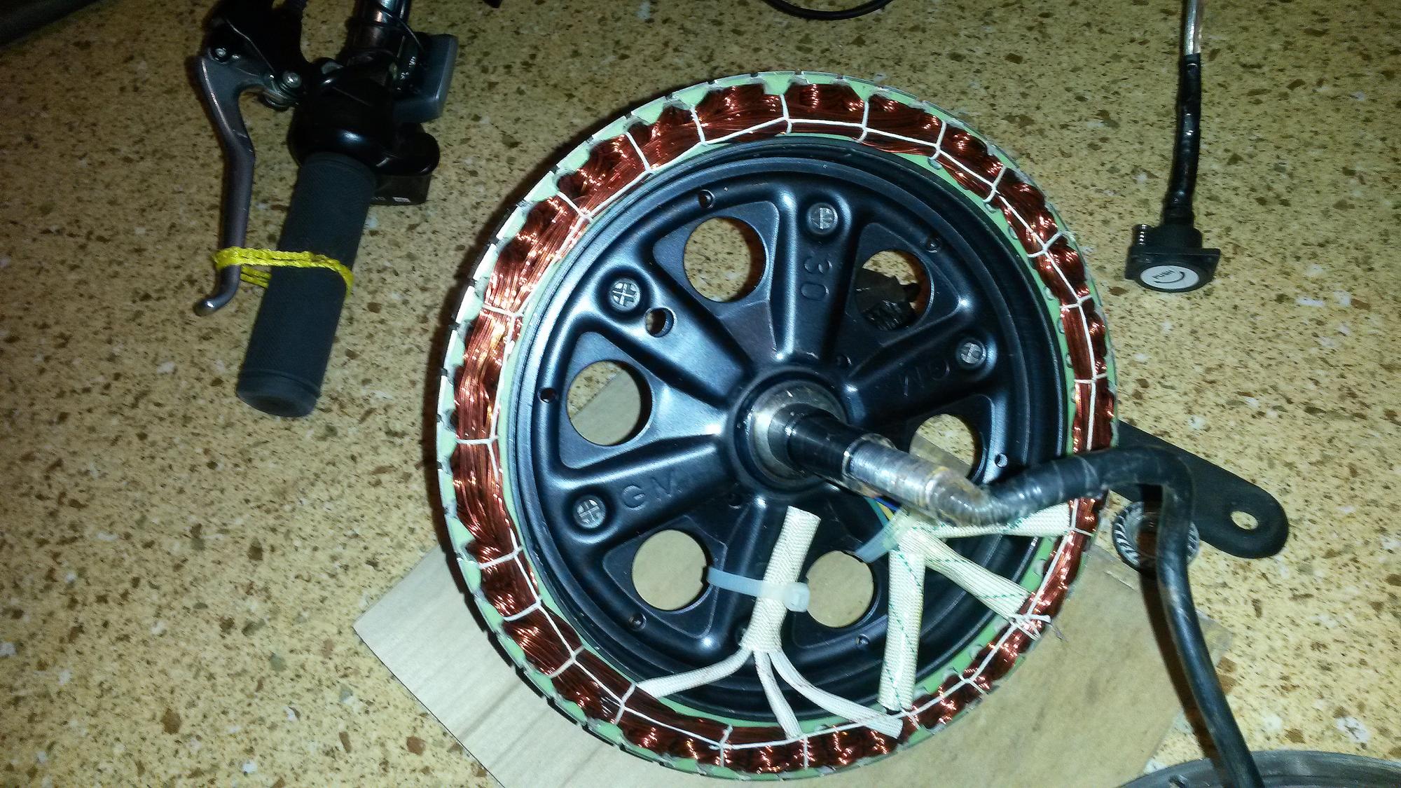

Подскажите я правильно понимаю что это 3 витка на зуб?
Abos
А сколько там постоянных магнитов - 48, 54 или еще какое-то число?
По фото трудно просматривается.
serg79
я 3 раза пересчитал 46  на считал
Abos
Тогда непонятно, сколько же зубцов на статоре - 51 или 54.
serg79
Abos
Цитата: serg79 от 05 Фев. 2016 в 21:39
51 зуб
Я Вас поздравляю. С 51 зубцами  нормально может работать только 48 магнитов, а не 46. Остальное - изврат. Мне уже даже лениво пытаться восстановить схему, скорее всего китайского мотора, так как уже это делал на форуме. Поэтому, сколько там витков 3 или боле, уже не интересно.

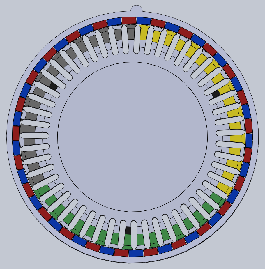

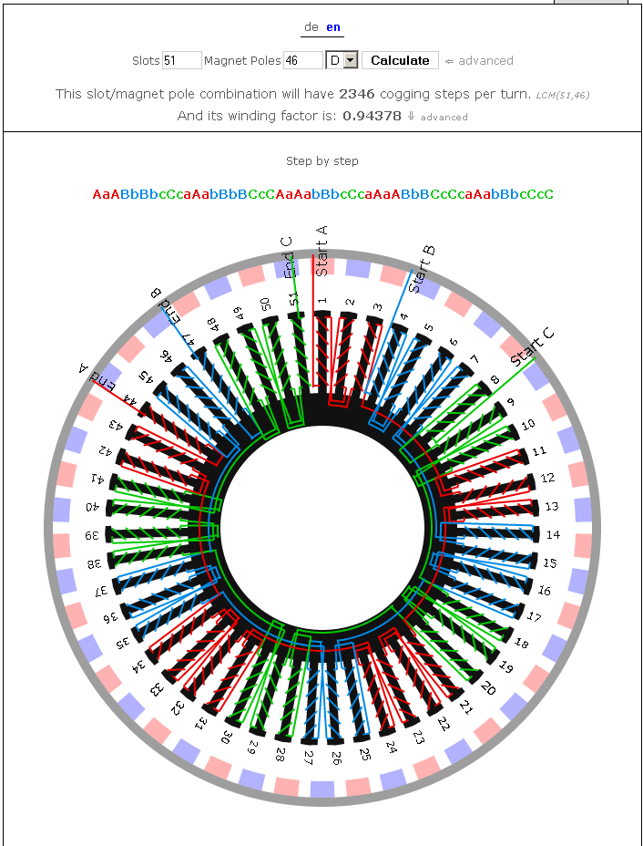

[user]serg79[/user], [user]Abos[/user], 51n46p - стандартная конфигурация железа стандартного китайского МК с 205ым ротором. Из всех обсуждаемых на этом форуме и виденных мной в реальности 205ых МК я не помню ни одного с иной конфигурацией, кроме Quanshun 205 V3.
Я прикинул в нашем любимом калькуляторе схемы 51n46p и 51n48p, и я бы сказал что 51n48p гораздо большее извращение, чем 51n46p.
В 51n46p намотка хоть и неравномерная (группы то по три то по четыре зуба), но хотя бы каждая фаза мотается в сумме на одинаковое (17) количество зубов и в одном из вариантов конфигурации даже раскидывается симметрично.
А в 51n48p получается две фазы по 18 зубов и одна 15 зубов - вот уж и правда извращение.
Впрочем, я не перепроверял другие варианты вручную, не исключено что калькулятор на этом конфиге ошибается и предлагает бредовый конфиг.

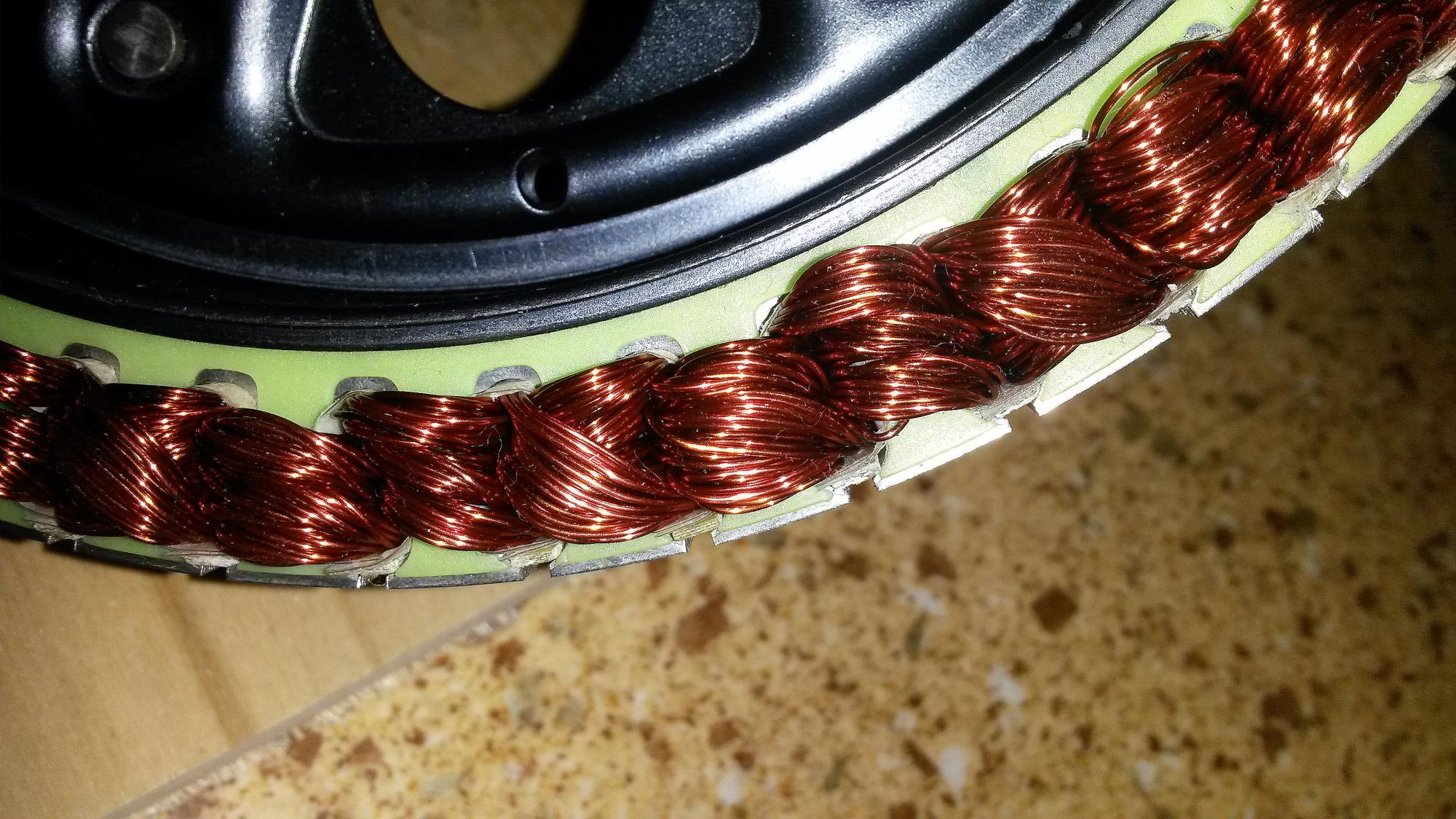

Сверху на некоторых зубьях просматривается три витка толстым пучком из нескольких жил. Но по фотографии нет уверенности, что где-то под ними нет ещё одного-двух витков. Чтобы определить точно, нужно посмотреть живьём. Можно посчитать количество жил на зубе и поделить на количество жил в пучке.
Kugoo M4 Pro 18Ah (2020)
serg79
я так и посчитал  3 пучка на 1 зуб это где можно  рассмотреть . 15 жил в пучке . и на статоре краской на писано 3 .

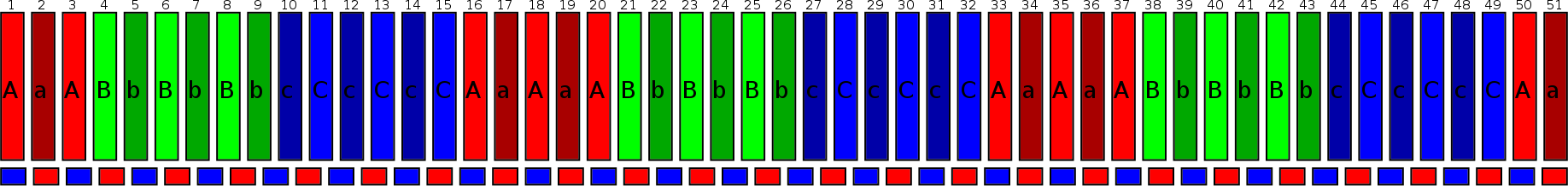

[user]DIVAS[/user], в конфигурации 51n48p мотается 3 симметричных фазы по 17 катушек в каждой фазе.
DIVAS

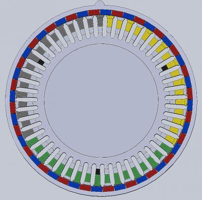

[user]Abos[/user], В конфиге 51n46p тоже мотается 3 симметричных фазы по 17 катушек:

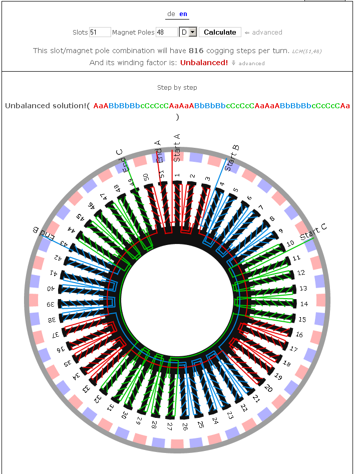

А вот для конфигурации 51n48p калькулятор упорно предлагает несимметричную конфигурацию:
Калькулятор, конечно, может и ошибаться... Было бы интересно увидеть нормальный симметричный конфиг 51n48p...
zap
https://www.emetor.com/edit/windings/
Конфигурацию 51s48p этот калькулятор вообще отказывается считать - классифицирует как "несбалансированная обмотка".

Abos
Я калькуляторами не пользуюсь, признаю только кривые МДС. Конфигурация  51s48p выглядит следующим образом:
АаАаАаАаАаАаАаАаАВвВвВвВвВвВвВвВвВСсСсСсСсСсСсСсСсС.
Спаренные полюса получаются на 51 и 1 полюсах, на 17 и 18 полюсах и на 34 и 35 полюсах. Спаренных полюсов - 3. Считаем: 51-3=48. На 51 полюс статора нужно 48 постоянных магнита с полярностью север-юг по поверхности ротора.

DIVAS

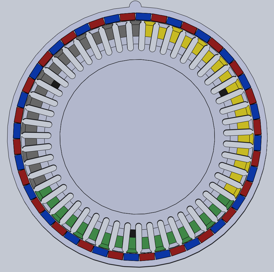

Я изобразил модель конфигурации 51n48p с намоткой "АаАаАаАаАаАаАаАаАВвВвВвВвВвВвВвВвВСсСсСсСсСсСсСсСсС", и вот что у меня получилось... ::
Я здесь вижу три синфазных обмотки, которые не могут работать двигателем в данной конфигурации. А Вы..?
Конфиг 51n48p можно заставить работать двигателем только в несимметричном варианте - как ни странно, но калькулятор был прав.
А вот конфигурация 51n50p с такой намоткой вполне работоспособна:
[user]Abos[/user], мне кажется Вы имели в виду именно 51n50p, а не 51n48p...

Да, я уже вчера вечером понял, где малек ввел Вас в заблуждение. Это действительно конфиг 51n50p.
А при конфиге 51n48p схема несколько иная. И она симметричная и работает. Только вот не от 3-х фазного источника напряжения, а от 17-ти - фазного, так как обмотка 17-ти-фазная и симметрично запитать ее от 3-х-фазки не получается.
Получается 3 катушки в фазе, 3 фазных группы по 1 катушке фазы в каждой группе.
Интересно, а калькулятор сможет составить такую 17-ти-фазную обмотку с конфигом 51n48p?
