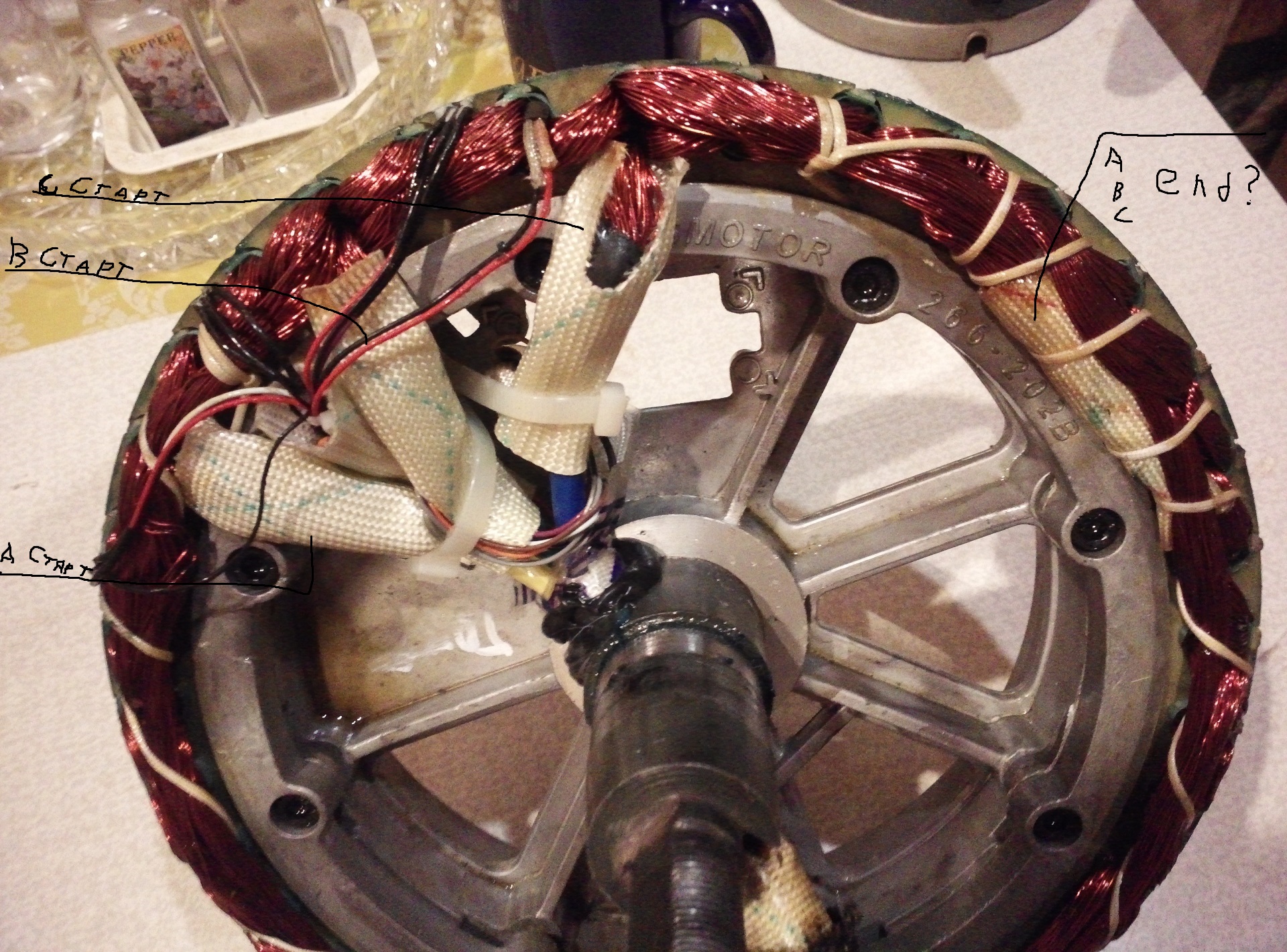

добрый день,решил я перемотать  свой 3 витковый 260 кваншунь мотор в треугольнике,имеет 32 магнита (толщина 3мм, ширина 25мм,высота 45мм) 36 зубов ротара на 4 витка звезду,намотан  он 3 витка 50 жил, мотор судя по характеристикам,маркировке на корпусе и полученной скорости в связке с макс контроллером, wp50030x,хотя заказывал wp50029x,мотор не плох но слишком уж прожорлив,для динамичной езды требует 120-150а при 84в батареи, без ovs разгоняется до 95км/ч при диаметре колеса 530мм.ну и как известно, макс контроллер не очень работает в треугольнике так как разработан под 205, 4 витковый кваншунь ,что хочу получить более тяговый мотор 4 витка в звезде под макс контроллер,снизить потребление,но не сильно хочу терять в скорости ,каким диаметром провода его лучше намотать и по какой схеме.мотать будет Русалка,но таких моторов она еще не мотала,поэтому и прошу помощи у сообщества

Заполнение паза медью одной 3-х витковой катушки составляет 3*50=150 жил. Вы хотите 4 витка. 150:4=37,5. То есть можно намотать 38-ю жилами 4 витка таким же проводом как и три витка. Калькулятор показывает следующую схему намотки:

Схема намотки двигателя изначальная и на которую хотите перемотать идентичны. Разница - в соединении выводных концов.
Может быть стоит, не перематывая пока обмотку, пересоединить ее из треугольника в звезду и попробовать с контроллером, который заточен под звезду? А уже потом, если не устроит, перематывать?

я сегодня,посмотрел по внимательней,там нет трех витков ,четко просматривается 2,ну может 2,5. 4 витка по 38 жил,туда точно не влезет, наверно, только 25 на 4 витка,если пересоединить в звезду, то как?скрутку с концами А end,B end, C end, распаять ,а дальше, что с чем соединять?можно по падробнее

[user]yaredik[/user], Соединить все 3 end в одну точку.

Чтобы соединить обмотку в "звезду", нужно соединить между собой концы Аend, Bend, Cend. Провода Astart, Вstart, Сstart - к контроллеру.
Чтобы соединить обмотку в "треугольник", нужно соединить между собой концы Astart и Cend, Вstart и Аend, Сstart и Bend. Потом эти скрутки - к контроллеру.
Если обмотки уже соединены, их нужно разъединить, вызвонить фазы и соединить, как указано выше (как Вы хотите).

А Вы точно уверены, что в Вашем исходном двигателе обмотки соединены в "треугольник"? Если 3 провода соединены между собой, а другие 3 провода выведены и подключаются к контроллеру, то это - "звезда".
Что в Вашем понимании "распаять"? Это разъединить или соединить?

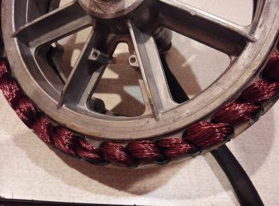

[user]yaredik[/user], можешь еще попробовать витки раздвоить. Вроде 2.5 витковые Крошки переделывают в 5-витковые.

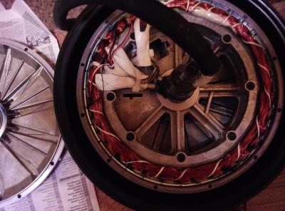

уже нет,так что получается это звезда 2 витка? как тогда витки удвоить? Abos распаять,это разъединить в моем понимании,соответственно спаять-соединить

[user]yaredik[/user], концы жил поделить на два и как-то по хитрому закоммутировать.
Мои предположения.
Допустим раздвоили провода. Начала одной обмотки будут Astart1 и Astart2. Концы - Aend1, Aend2.
Тогда соединяем Aend1 c Astart2 толстым проводом, и получаем одну длинную обмотку.

[user]yaredik[/user], судя по фото, у Вас звезда, а не треугольник, как ранее сообщалось.
Вы определитесь, что Вам нужно (увеличить витки под другое напряжение или пересоединить в треугольник), а мы подскажем, как это сделать.

[user]Abos[/user], заявляется  3. Четко просматривается 2 витка. Половины витка не видно. Наматай провод и убедись.

В общем - сначала переключи в звезду, затем раздвой обмотки. А уж потом перематывай..
