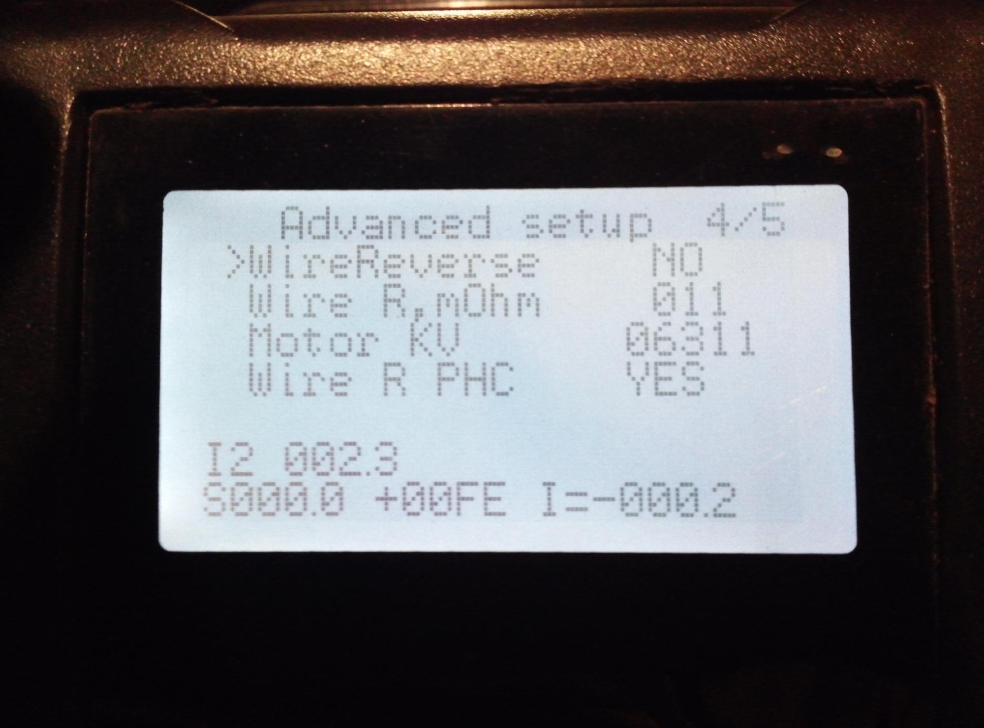

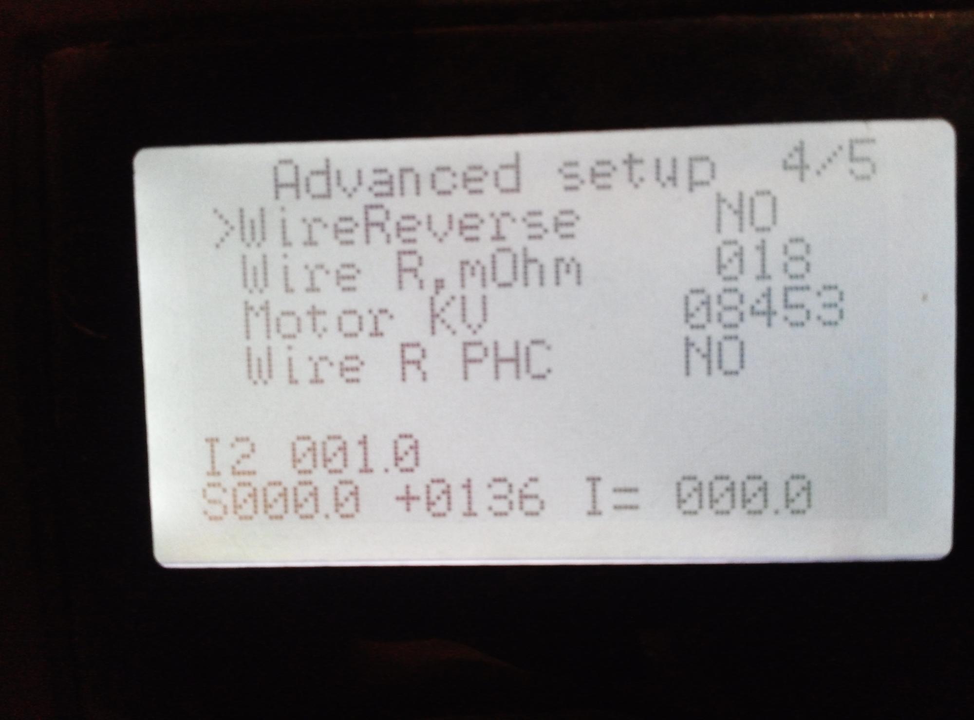

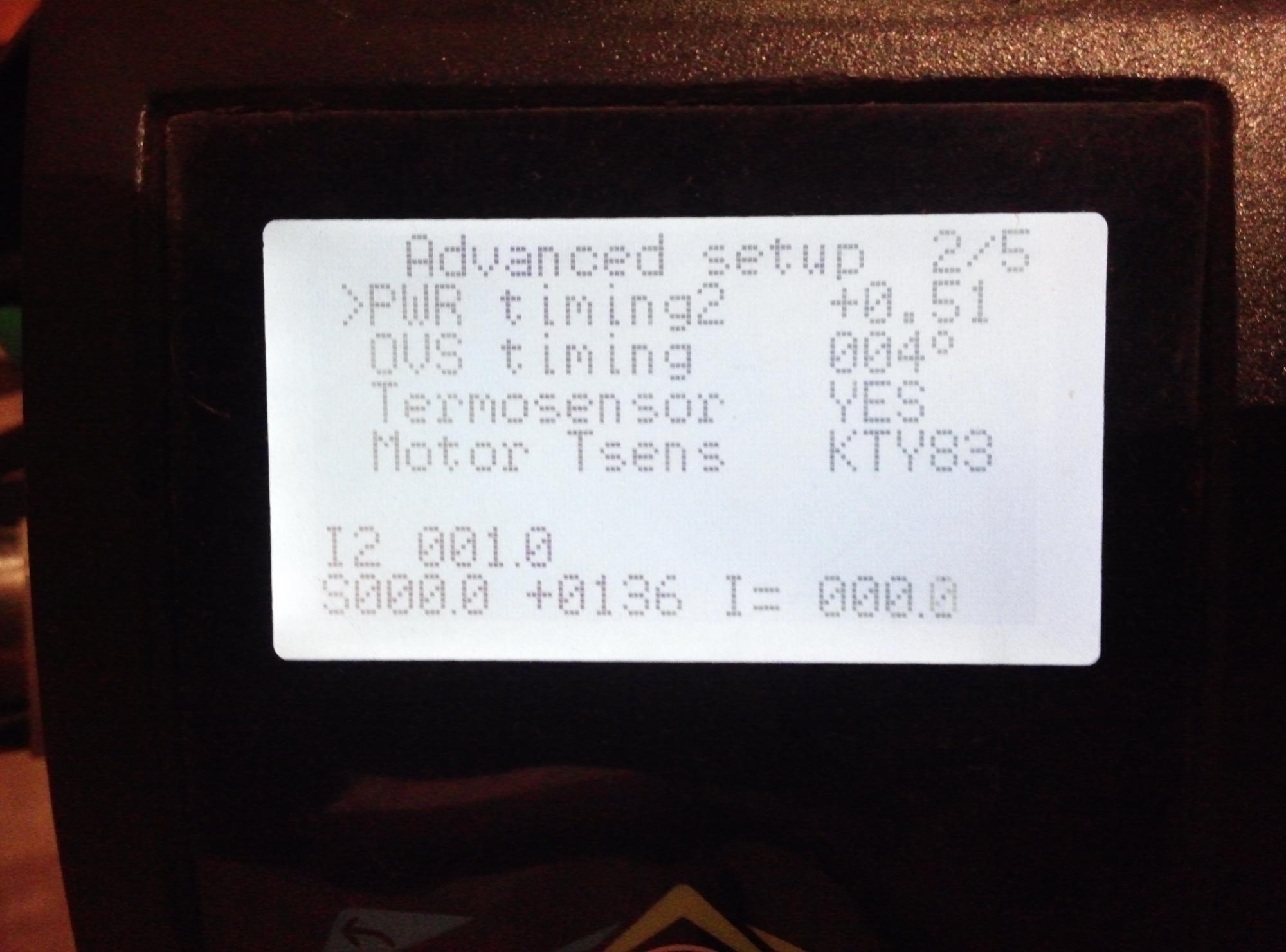

Объявляю большую благодарность Русалке,за отличную работу   :bravo:  :wow:,то что хотел я получил,момент  ощутимо подрос,на улицу не выезжал, но по коридору покатался немного,kv мотора было 6311,стало 8453,колесо вывешено, напряжение 78в. ovs 0=75км/ч ovs4=117км/ч  :wow:

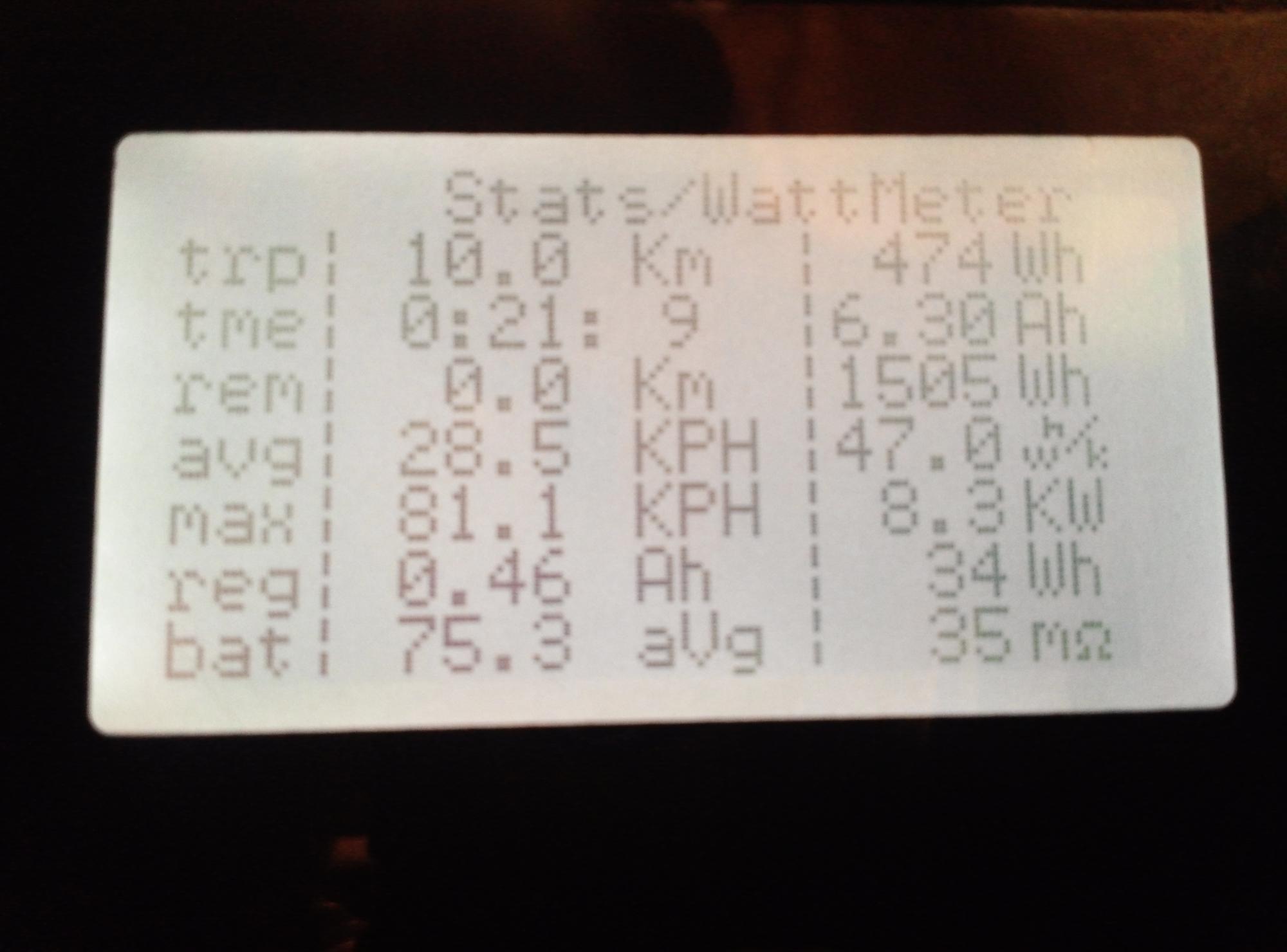

скатался  сегодня на 20 км,все отлично,расход упал на 20% примерно,разгонятся особо негде в городе, но до 81 разогнался  на 8.3 квт при ovs 4 ,мотор практически вообще не греется, больше 55градусов не видел,контроллер тоже  чуть теплый 40гр, на улице +5гр,разгон практически не изменился,надо будет  150а дать посмотреть чего будет   %-)  :wow:

судя по всему да,на 8.3 квт и 4 витках ускоряется примерно как на 10квт 3 витка         https://youtu.be/9xRXeuEvkmU

ну тогда я не знаю, что мне макс контроллер показывает,было кв6300 на 3витках,стало 8450 на 4 витках.вот что Русалка писала:А, если влезет 38 жил? Я сейчас пересчитала 0,196 (сечение провода 0,5) * 50 (жил)=9,8 (сечение витка) * 3 (витка)=29,4 (сечение всех витков в пазу) : 4 (будущих витка)=7,35 (сечение одного витка) : 0,196 (сечение провода 0,5)=37,5 (жил). Итого, имеем провод 0,5*38, витков 4.то есть было сечение всех витков 29.4мм стало 29.79мм.так кv увеличилось или уменьшилось?

На kV влияет число витков на один зуб, а не их сечение.

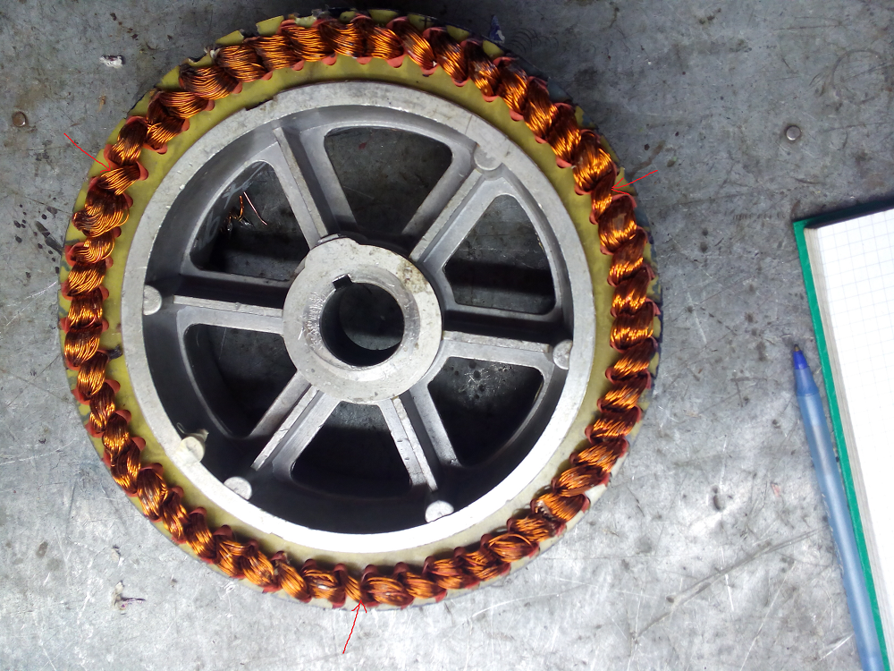

Начинаю очередное МК, ширина железа 48, 51 зуб. Был намотан на "звезду", провод 0,5*26, с витками не всё однозначно. Для наглядности, как всегда, нарисовала "весёлую" картинку. На фото самого мотора стрелками обозначила эти места. Интересно, это так и надо, или "опечатка" китайцев?
Вопрос основной. Клиенту надо 6 витков, в "треугольник". При стандартном (т.е. сечение уменьшаем в 1,73, витки увеличиваем в 1,73) пересчёте у меня получилось: провод 0,5*15, витков 3,46. Как быть? Чтоб влезло 6 витков, нужно провод уменьшить ещё раз в 1,73 (6:3,46=1,73) ? Но здесь уже получится "звезда"...Что-то я уже сама запуталась в этих расчётах.

 Заказчик желает 6 витков на зуб, но не знает ни кол. жил в фазе, ни сечение провода. Как определить кол. жил в фазе? Нарезаем с запасом близкий по диаметру, к тому, что был намотан на заводе провод.  Потом закладываем без фанатизма в паз и закрываем клином  Затем разбираем и считаем В моём случае вышло 72 жилы. Делим пополам, т.к. в пазе 2 обмотки 36 и делим на 6-кол. витков. Получаем 6 жил :hello:

Дело в том что родная обмотка намотана китайцами и если уж перематывать, то нужно забивать пазы "до упора" а не "как было" поэтому схема определения максимального заполнения, которую выложил [user]Цуриков[/user], считаю оптимальная!  :wow:
РусАлка
 :-D, А я-то, тундра, всё по формулам-допускам-процентам голову ломаю. Можно ещё проще. 26 жил "донора" умножить на кол-во витков, а затем разделить на желаемые 6 витков. И получим нужное кол-во жил. И просто соединить в треугольник.   :eureka: Ладно, пошла мотать. :ку:

 Здесь такой момент деликатный, брать за основу данные китайцев не стоит. Лучше путём примерки наполнения проводом, который есть в наличии. Китайский мастер за смену наверное более 10 моторов намотать может. Ну и качество страдает.
