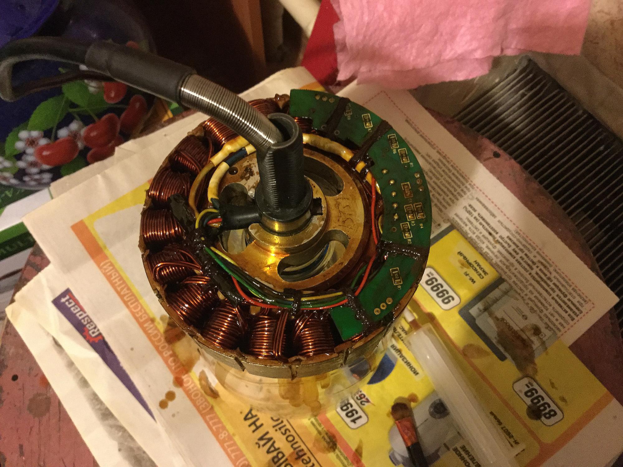

Закончил, сейчас будет распайка и пробный запуск
РАБОТАЕТ!  :dance:

Fin4master
Термоусадка в моторе на фазных проводах плохая затея?
Ой че только у меня уже не было. и жег, и перематывал, и магниты сдохли и контроллеры выходили из строя...
-Владимир-
[user]Fin4master[/user],  лучше тряпичный кембрик.
Нормальная при напряжениях до 100В.

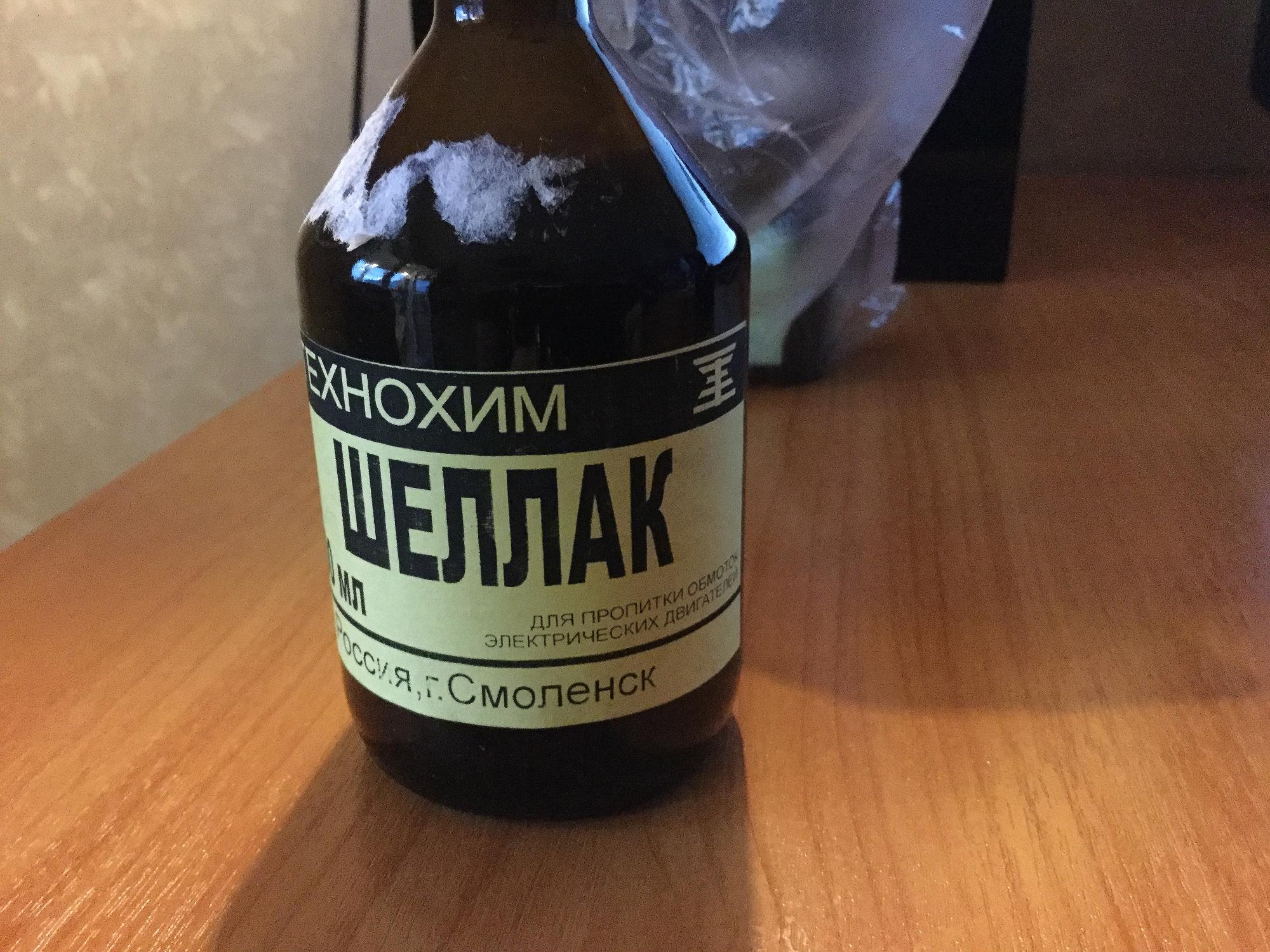

Вчера вечером пропитал обмотки шеллаком, в интернетах пишут сохнет при комнатной температуре до 6 часов, до сих пор еще не высох, немного мягкий в местах где слой толстый. Сушить еще или собирать мотор и ехать?
даже на тестовом кусочке текстолита слой где-то может в пол миллиметра еще не высох, проминается ногтем. попробовал разогреть его феном на 100 градусах - становится чуток мягче.

Fin4master
Сделал тестовый заезд. По ощущениям кажется, что дури у мотора стало чуточку больше, ну или по крайней мере не изменилось. Звук стал другим
Этого и следовало ожидать. При большем сечении провода и тех же витках при прочих равных условиях сопротивление проводников обмотки от нагрева увеличивается меньше, ток будет выше и момент (мощность) выше.
