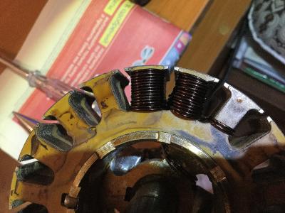

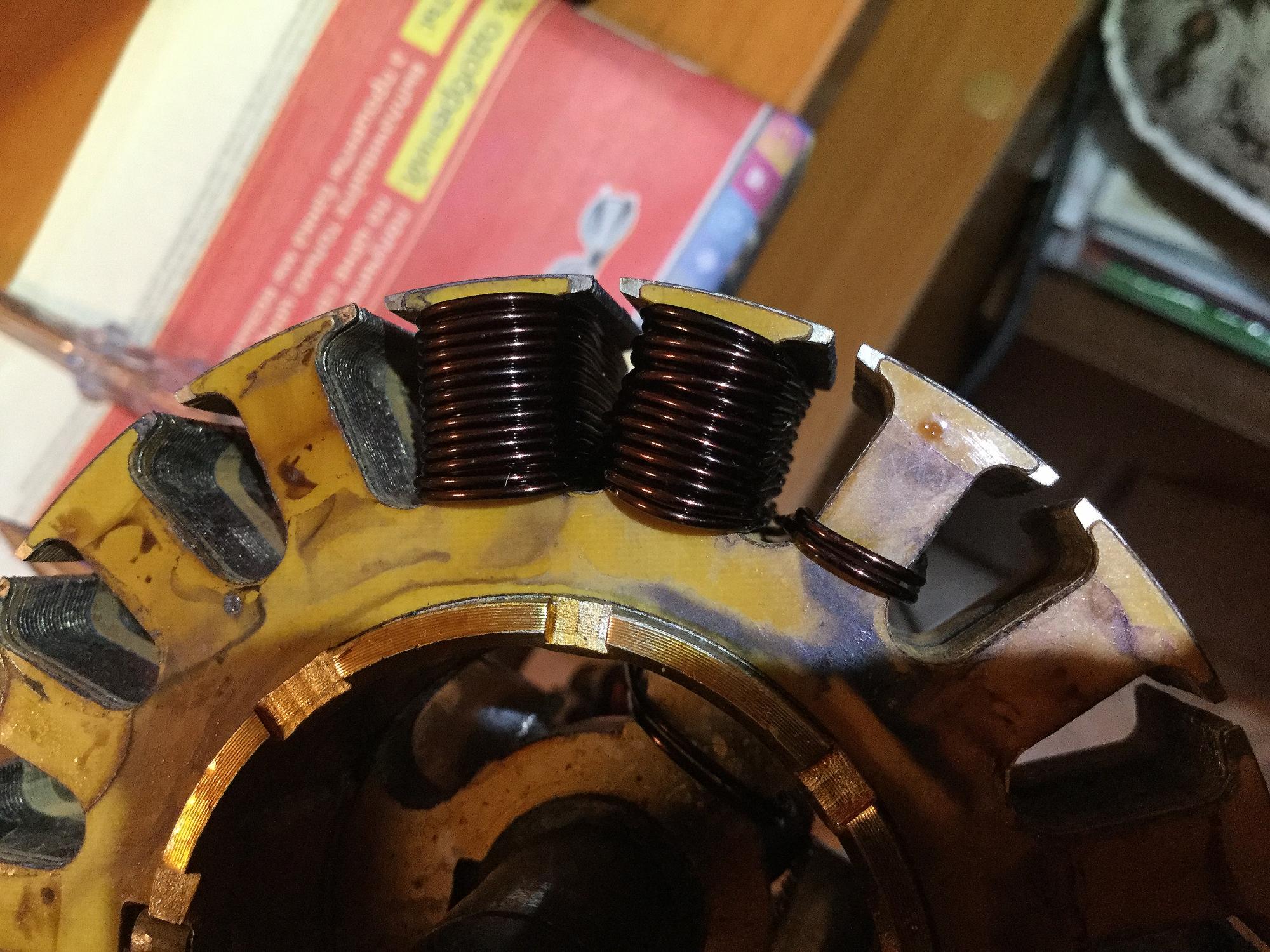

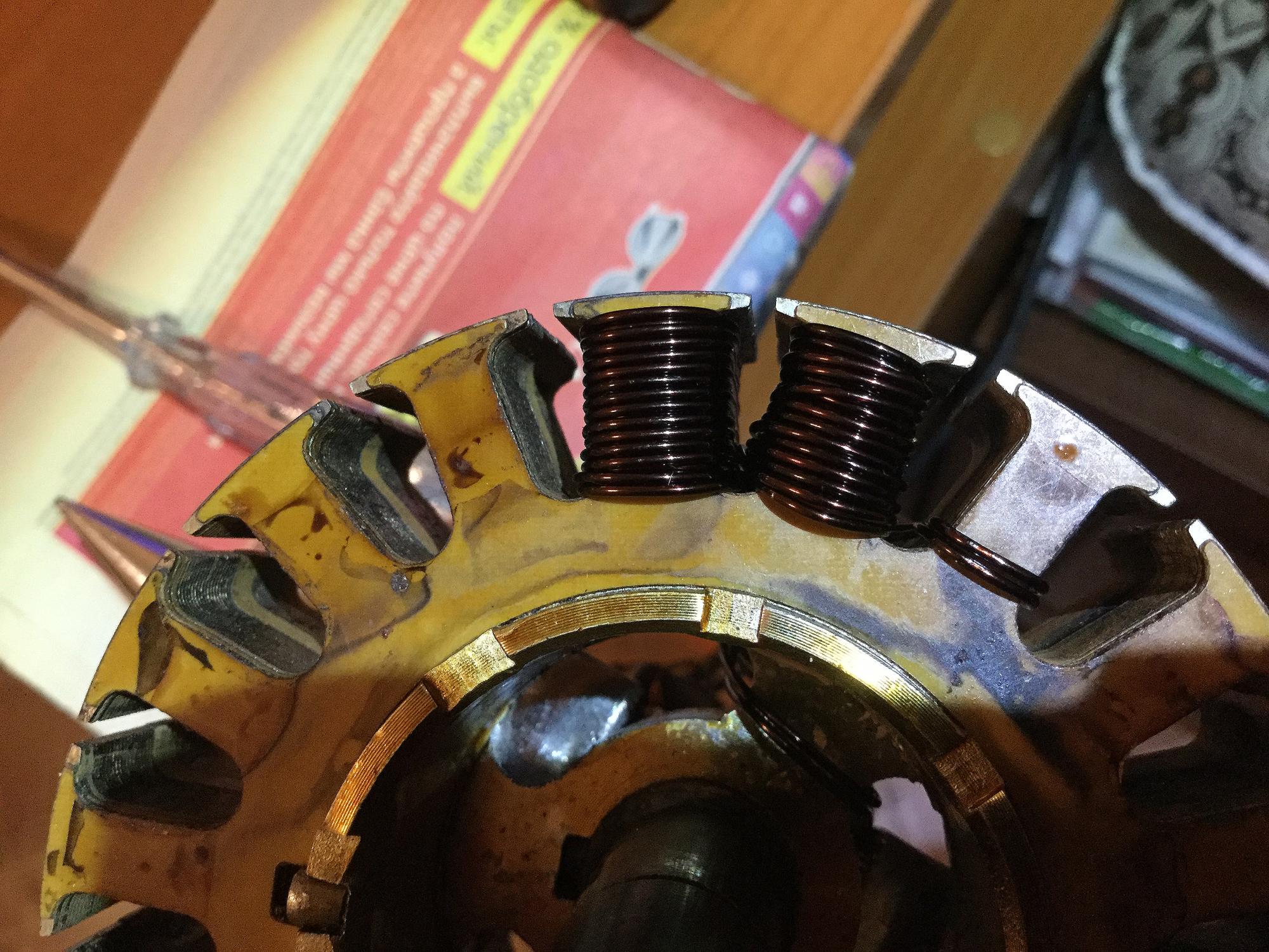

Впервые попробовал мотать МК. Было 13 витков пятью проводами с диаметром 0,5. Нашел у себя 0,4 от телевизоров, решил намотать в 7 жил. Думаю такой, ща я все виток в витку уложу, все дела... Фиг там! Эти 7 жил в руках ровно не удержишь, они выпрыгивают перекрещиваются, психанул стал мотать внавал... запихнул 13 витков - на соседний зуб места нет. Разматывал - перематывал раз 5, старался посильней утрамбовать - не выходит. Выкинул одну жилу - все=равно места занимает много. А где-то в этой теме писали, что не важно из каких диаметров набирать одно и то же сечение, обмотка будет занимать то же пространство. Придется покупать другую проволоку.
Отсюда вопрос: может лучше подобрать по суммарному сечению диаметр провода и мотать в три или две жилы для простоты? В идеале конечно бы одним мотать, но это 1,2мм нужно, боюсь не вместится тоже. В два провода по 0,8 думаю уложу виток к витку

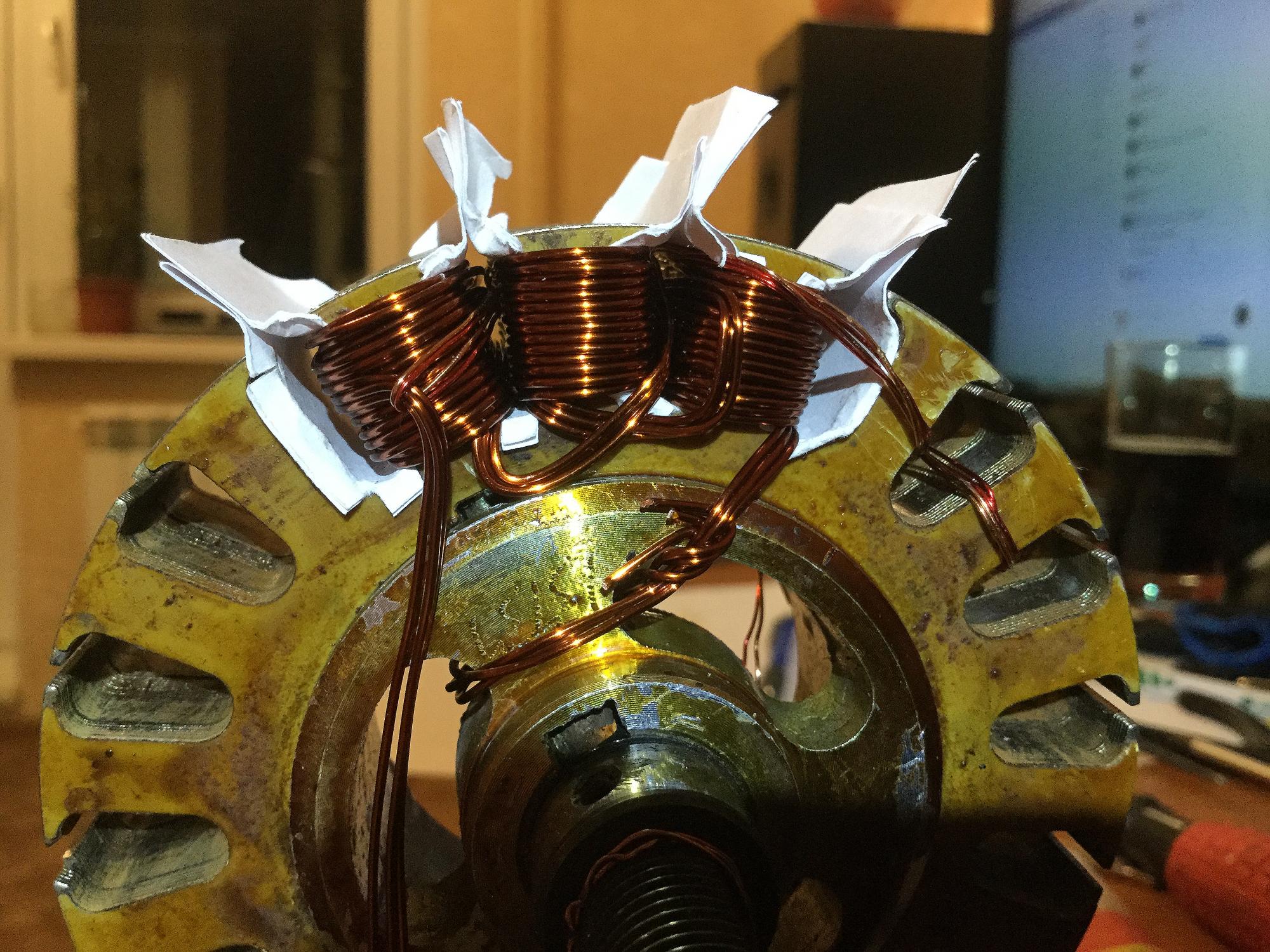

Вот что получилось:
Наматывается нормально, но утрамбовывать и укладывать витки ровно тяжеловато, провод толстый - приходится обходиться с ним погрубее, есть риск ободрать эмаль. Еще бы тремя проводами попробовать.
Ой че только у меня уже не было. и жег, и перематывал, и магниты сдохли и контроллеры выходили из строя...
Fin4master
Заказал 0,71. буду мотать в 3 провода, с увеличением суммарного сечения, было 1мм^2 будет 1,2мм^2, надеюсь впихну. А вообще странно 1 квадрат, даже если с плотностью тока 6А/мм^2 то это всего то 48В*6А=288Вт, а движок идет как 350Вт, КПД у него чисто по плотности тока уже страдает, а если учесть что у меня контроллер на 22А батарейного... ужас. Я при намотке импульсников обычно беру плотность тока 3,5А/мм^2, а то и поменьше, чтоб потерь меньше было.

Проволока пришла, начал мотать, вроде норм идет, но медленно очень и руки болят. 1,187 квадрата вместо 1, пихувую больше чем китайцы  :dance:
