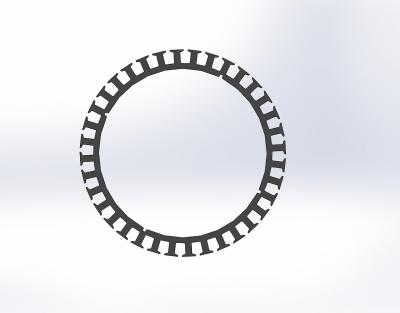

Народ, может кто скажет в каком мотор колесе можно взять статор с пластинами близкими по размерам этой, 36 зубов, внешний диаметр 196 мм, внутренний 160, толщина 0,35 мм или менее.
DragonTM
[user]alexpv[/user], квашуни 205, третьей версии, если не ошибаюсь.
alexpv
Написал в ихний магазин на али, продадут ли статор отдельно, посмотрим что ответят.
Что ответили?
alexpv
Что ответили?
Предложили новый двигатель :-)
