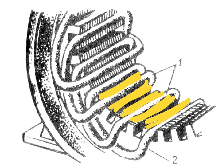

Цитироватьв какой фазе/зубе лобовые части 2 будут поток создавать?
не благодарите и не говорите, что не знали)
Цитата: Alex75 от 30 Июнь 2020 в 00:41
Тогда ещё вопрос. Куда в такой статор шихтованное железо пихать? :-)
в такой статор нужно пихать ферриты/распыленки! и попутно встречный вопрос: куда девать в любой эл.машине лобовые части? :-)

Цитата: Pau62 от 30 Июнь 2020 в 05:54На твоей картинке 50% провода в лобовых долях.
Что, у такого мотора < 50% КПД?
А если вам один глаз закрыть то у вас только пол мозга работать останется?
И в моем примере и в вашем прямая пропорция одного к другому притянута за уши.
An1965
Ну так вот ещё раз, для тех у кого "правильные" дипломы
Цитата: An1965 от 28 Июнь 2020 в 09:44Магнитня проницаемость железа на порядки больше проницаемости воздуха, магнитное поле концентрируется между зубами(магнитами), поэтому эффективно работает именно проводник в пазу, лобные доли обмотки соответственно больше увеличивают активное сопротивление, чем усиливают магнитный поток
И вот что из этого получилось
Цитата: Дмитрий571 от 28 Июнь 2020 в 12:37Если "работают" только участки проводника, находящиеся в пазах, и только взаимодействие тока в которых с магнитным полем постоянных магнитов приводит к возникновению силы Ампера, то зачем используют сердечники статора из шихтованного железа?

Интересно, кто нибудь созреет для натурного эксперимента....
Надо то всего иметь мотор с голым статором, и намотать два противоположных зуба с лобовыми долями и без них.
И подав одинаковый ток замерить момент страгивания (безменом).
Смотря какого "кпд". Если процент использования провода, то да, 50. Реально чаще в пазах много витков, а лобных - одна перемычка.

Ещё раз оппонентам говорю - вернитесь к азам: проводник с током, магнитное поле проводника с током, сила Ампера, магнитная проницаемость, магнитное поле катушки (в т.ч. с сердечником), магнитное насыщение (не так важно для рассматриваемого вопроса, как факультатив, который понадобится для проектирования потом)...

Pau62
А где на картинке обмотока без лобовых частей?
Вообще такая обмотка может существовать?
