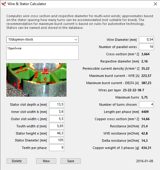

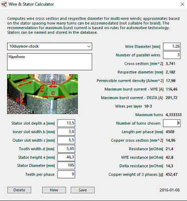

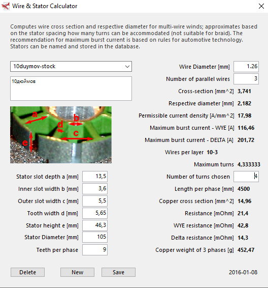

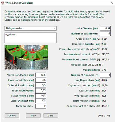

dem1d
подскажите считаю заполнение вот этим калькулятором. что такое permissible current density (A/mm2) - я это перевожу как допустимый протекаемый ток на 1мм2 сечения.
но почему при 0.54мм2 и 16 жилах он = 35,22
а при 1,26мм2 (это в лаке цифры) и 3 жилах = 17,98
kor
Цитата: dem1d от 09 Июль 2020 в 20:49подскажите считаю заполнение вот этим калькулятором. что такое permissible current density (A/mm2) - я это перевожу как допустимый протекаемый ток на 1мм2 сечения.
но почему при
Возможно учитывают поверхностный эффект вытеснения тока (моторы высокооборотные, частота переключения тока высокая). Диаметры по меди обычно задают (не по лаку). Возможно отвод тепла у обмотки с тонкими проводами лучше получается при обдуве.
dem1d
сечение без лака я уже посчитал, я хочу посчитать теоретически, чтобы потом практически проверить Заполняемость.
мотать буду первый раз поэтому мне надо понимать к чему стремится.

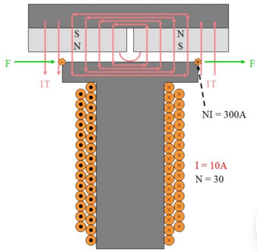

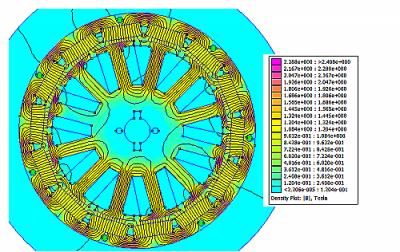

Господам практикам от ЕГЭ эквивалентная расчётная схема из упомянутой методы МТИ

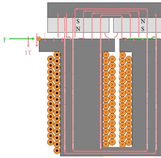

Хороший рисунок, но магнитные потоки идут немного не так , верхняя часть нарисована правильно, а вот через катушки она проходит так же как и магниты, то есть через соседнюю катушку и стальное основание внизу ( откуда эти катушки растут).

Рисунок красивый, но нарисован бред.
При такой картинке силовых линий нарисованная сила не может возникнуть.
И картинка такая может быть только при отсутствии тока.
Чего там товарищ про ЕГЕ упомянул? Ему бы в зеркале жертву поискать.

Расчётная схема упрощена чутка - соседний зуб не изображён и вместо этого показано колечко магнитного потока.
Текстуальное описание не привожу специально, чтобы не смогли найти эту методу  ;-) такой я вредонос.
Кстати, похоже, что  из этой методы китайцы и вырастили все свои электросамокаты - в качестве опытной работы, в методе, приведены три типа мотор-колёс изготовленных  и испытанных уважаемыми профессорами МТИ, и применённых в этой работе как раз для электросамоката.
Для особо пытливых магнитный поток в двигателе из той же методы:
Кстати вон он - этот зуб с потоком через головку - на 10-ть часов и противоположный :)

Цитата: Дмитрий571 от 16 Июль 2020 в 12:31соседний зуб не изображён и вместо этого показано колечко магнитного потока.
Колечко там может быть только при отсутствии тока в катушке. Откуда сила взялась, жертва МФТИ?

Цитата: Дмитрий571 от 16 Июль 2020 в 13:44как понимаешь смысл словосочетания "эквивалентная расчётная схема"?
Там нету схемы. Там взаимно уравновешивающие магнитные силы. Откуда суммарная F взялась?

А ты, дружок, разверни эквивалентную схему до реальной, как это сделал volodiaa ( только в правой катушке направление токов другое) , потом изобрази на ней магнитный поток, возбуждаемый в железе зуба и прикинь взаимодействие между ним и магнитным потоком от магнитов в роторе, затем, так, для общего образования, нарисуй два параллельных проводника с током и магнитные поля, возбуждаемые этими токами, в двух вариантах - сонаправленные токи и противонаправленные.
Этих трёх схем недураку должно хватить, чтобы понять, откуда там берётся сила Ампера и почему приведённая эквивалентная расчётная схема верна, ну, и заодно, почему лобовые доли обмоток зубьев работают на равных в создании механического момента.

Фигле ты про руки вспомнил, рисуя электромагнит?
Давай вернемся к твоей первой картинке. Откуда сила взялась при такой картине магнитных силовых линий?
Они могут быть такими при наличии тока?
