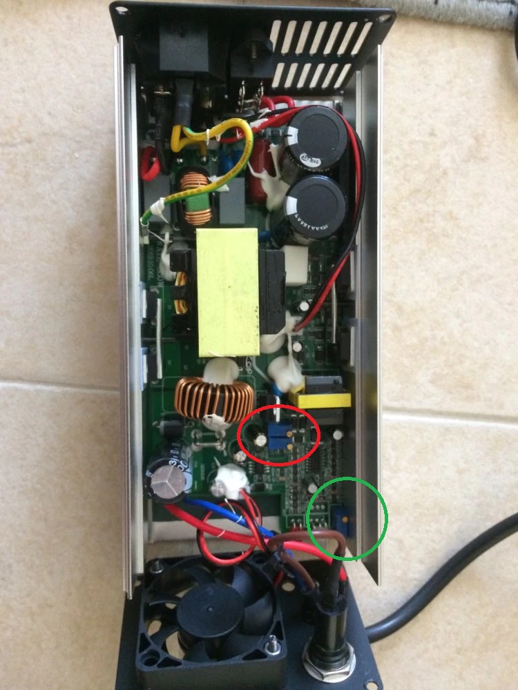

Имел 48-вольтовый самокат, купил на Али зарядку на 7А (на самом деле оказалось 6.44), ибо родной заряжать 9 часов - боль. (wate-360w модель зарядки).
Сейчас имею желание перейти на самокат о 60 вольтах, озаботился перенастройкой зарядки.
Поглядел ютуб, но там для данной зарядки только один ролик и тот на вражеском, но самый общий смысл понял.
Подоткнул мультиметр, нижней на фотографии "крутилкой" (зеленый кружочек) вращал пока напряжение не выросло с 54.6 до 67 вольт.
И двумя "крутилками" (в красном кружочке) вращал равномерно пока ток с 6.5 ампер не упал до 5.
Собственно, собрал и после вдруг возник вопрос - почему этих "крутилок" (которые в красном кружочке) две и правильно ли я делал что крутил ими одновременно? Или за ток отвечает только одна из них и вторую крутил я напрасно?

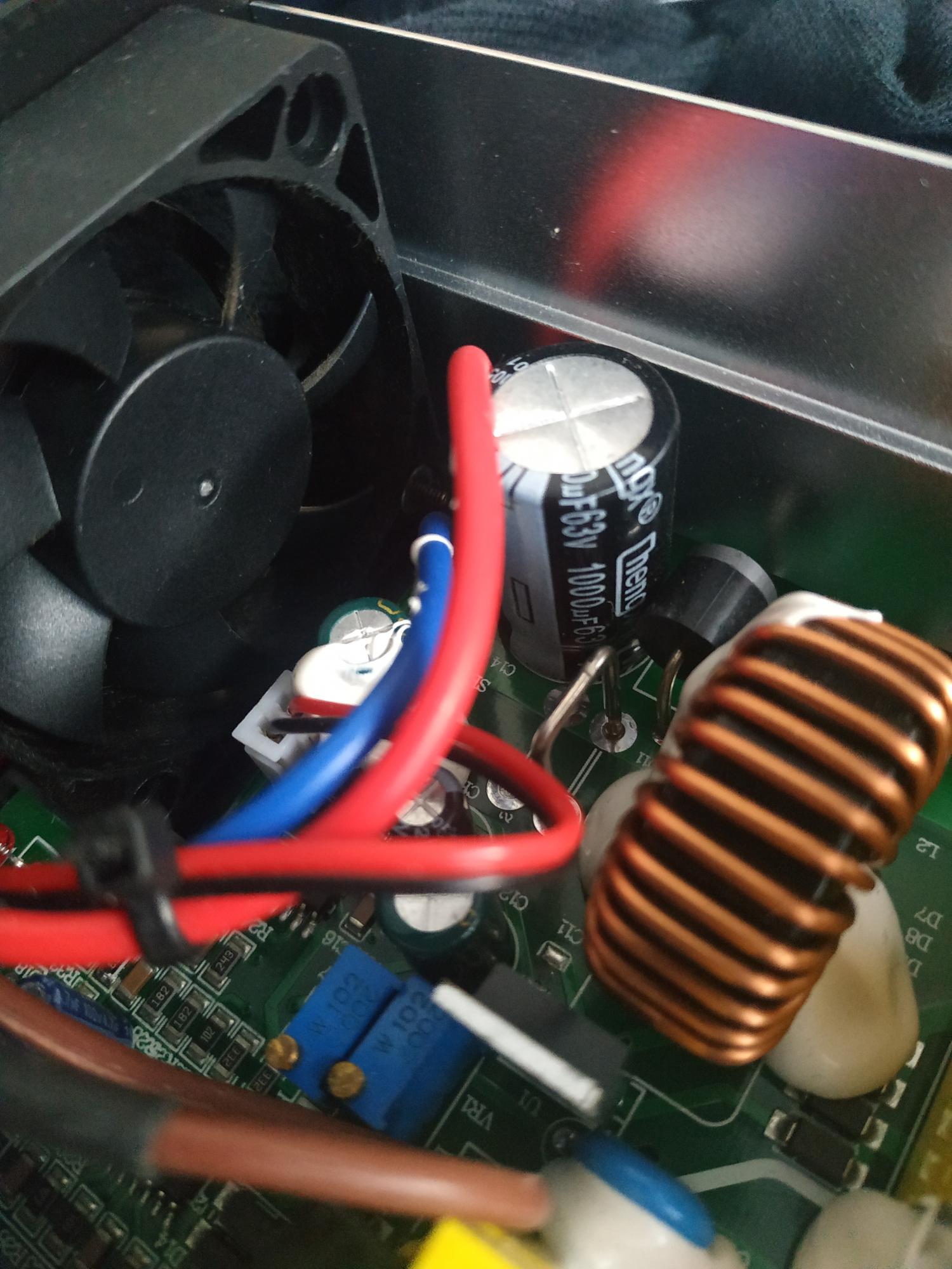

Цитата: sheden от 05 Фев. 2021 в 14:48вращал пока напряжение не выросло с 54.6 до 67 вольт.
А конденсаторы на выходе зарядного на какое напряжение ? Не на 63 В случаем ?
Добавлено 05 Фев. 2021 в 15:54
Цитата: sheden от 05 Фев. 2021 в 14:48почему этих "крутилок" (которые в красном кружочке) две
Не зная схемы, точно сказать сложно. Но часто еще один подстроечный резистор отвечает за порог срабатывания индикации "заряжено". Порог по току, обычно около 100 мА

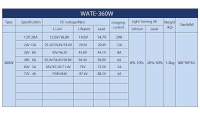

63 как раз написано...
Но в спецификациях на Али вот такая картинка
RMM
Цитата: sheden от 05 Фев. 2021 в 16:0563 как раз написано
Значит их надо заменить на 100 вольтовые с такой же емкостью. При этом желательно 105 градусов.
Если не заменить, очень возможен бабах...
Privodchik
Цитата: sheden от 05 Фев. 2021 в 14:48Подоткнул мультиметр, нижней на фотографии "крутилкой" (зеленый кружочек) вращал пока напряжение не выросло с 54.6 до 67 вольт.
А какая сборка батареи была? Крутил с подключенной батареей?
Ток мерял на заряженной батарее? Второй резистор отвечает за отключение вентилятора при снижении тока до минимального. Этот минимальный может быть достаточен для того что бы БМС уравнивала ячейки. Я вот не могу определиться сколько все же правильно выставлять максимальное напряжение на зарядке без нагрузки или лучше это делать при нагрузке?
Thunder_blade
Выставляется на зарядке напряжение ХХ равное полному заряду батареи.

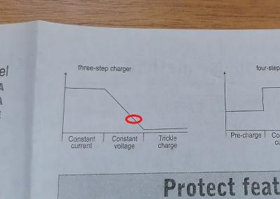

мне иногда надо понизить немного напряжение на 12в зу, и вот попалось ЗУ 10А даже с подстроечным резистором, но что-то не совсем корректно получается.(микросхема UTC358d)
примерно вычислил, что подстроечником изменяется верхний уровень и уровень перехода в третий режим поддержки. Настроил вроде CV было под 14.8в стало 14.2в (второй режим на графике) И например выключить зу во втором режиме (красный кружок, ток еще ампера 2-3), и подключить снова, то зу за пару мгновений хочет набрать 14.2в (и наверно успевает) и сразу сваливается в третий режим поддерживает 13.2в примерно и ток около 0.5...
вопрос как избавится от третьего режима или сравнять его с уровнем напряжения второго режима
и вопрос вдогонку, что щелкает в этих зарядках при уходе в защиту?

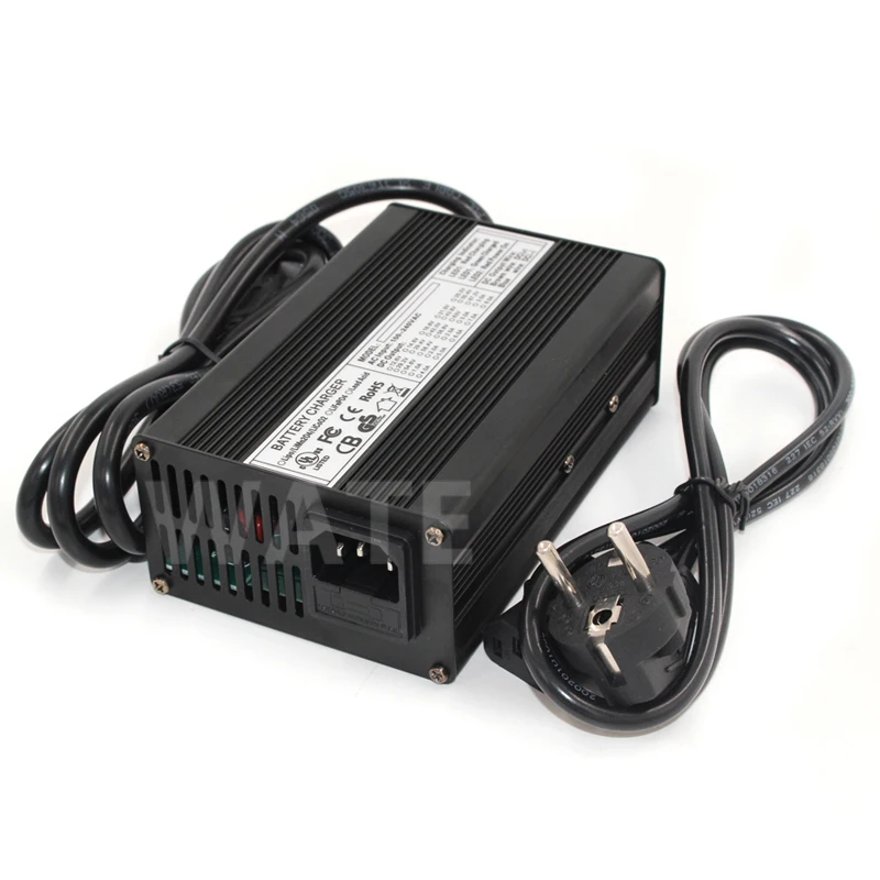

Подскажите как должен работать вентилятор в такой зарядке WATE LiFePO4, 58,4 В, 3 А(на фото ниже, похожая как в 219 сообщении), постоянно или по термореле или другому алгоритму? Пришла зарядка а аккум ещё не собрал. Без нагрузки выдает 58,4В как надо но вентилятор не крутится. На али ответили что подключи аккум и всё закрутится. Пробовал нагружать лампой, напряжение падало на несколько вольт, вентилятор при этом не крутился. Брак или необходимо аккум подключать для проверки?

[user]Rock_n_Roliki[/user], как правило вентилятор включается по температуре
Rock_n_Roliki
Спасибо, успокоили, надо закрывать заказ а батку не скоро соберу, проверить не могу, есть только батка с ионками но там 54,6В максимум а здесь лиферум зарядка 58,4В, можно конечно кратковременно воткнуть думаю ничего страшного не произойдет.
  И ещё вопрос,  брал эту зарядку на али в "WATE официал сторе" а на зарядке ни где нет надписи WATE бренда, выглядит так же, это что левак, подделка или в недорогих моделях это нормально что наклейка нонеймовская, потому что смотрю на ваши, там бренд указан и темная наклейка а не серебристая.

Если батка не полностью заряжена, то можете на ней протестировать свою зарядку
