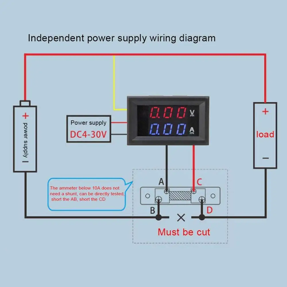

Во, хорошая идейка в видео, только надо доработать чтоб каждый раз не вскрывать. Есть подобная зарядка (фото скидывал чуть выше) для лифера 16S, 3А, 58,4В, нужно сделать и для 13S ионок чтоб переключалось. Есть ли различия в алгоритме заряда лифера и ионок или кроме конечного вольтажа никакой разницы? Хочу встроить волт-амперметр чтоб наблюдать процесс, но с ним немного гимороя, он хоть и на 100В но питание подсветки до 30В, куда бы подключится в штатной зарядке чтоб не ставить понижайку? Первая мысль к питанию вентилятора, но он не всегда работает. С понижайками тоже не так просто на 60-70В найти, в основном компактные и дешевые на 24-40В. И основной вопрос, что поставить вместо/дополнительно резистору регулировки вольтажа чтоб пара-тройка вариантов вольтажа переключалась внешним тумблером? Подбирать фикс сопротивление или добавочный переменник в параллель или последовательно? + добавить тумблер питания сети чтоб розетку не дергать. Такая зарядка и В/А метр. Для него 3А только с шунтом можно? В хар-ках до 10А без шунта а в комментах что на 2,5А шунт нужен.

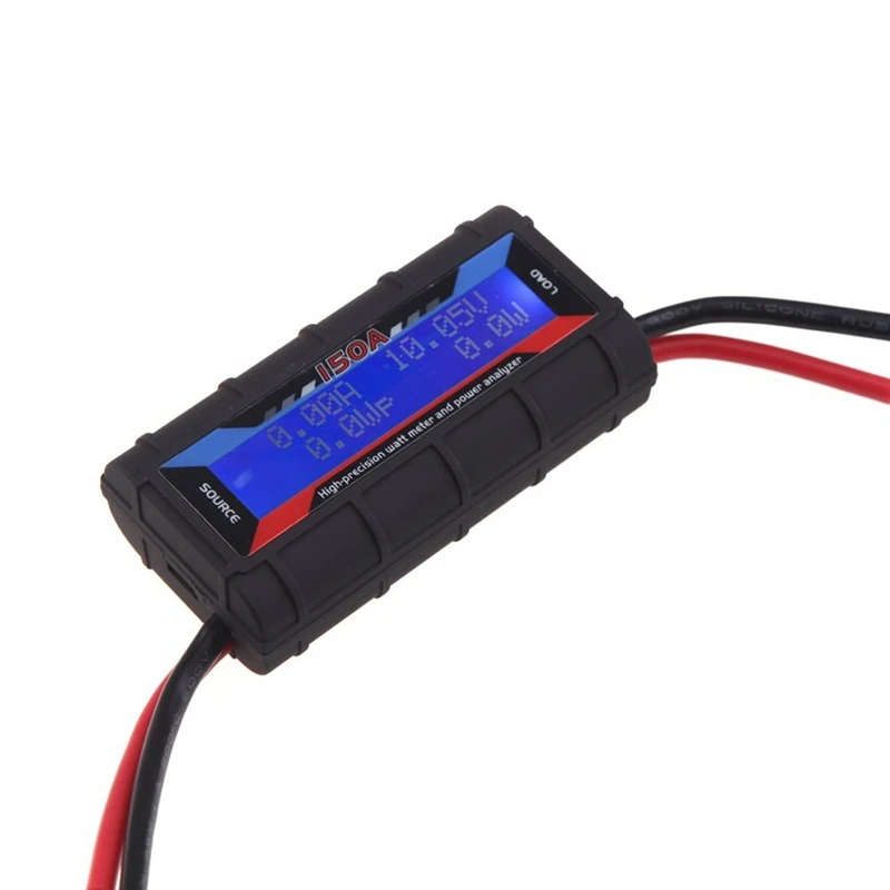

Surf_el
[user]Rock_n_Roliki[/user], купите ваттметр, там все вместе и ток и напряжение и ватты считает и отдельного питалова не надо

Уже есть такой
И мысль была в разрыв зарядного вставлять. Но зарядки 2шт, везде надо на ХТ60 перепаивать "разрыв" зарядного провода. Да и излишне это. По сути только вольтаж надо смотреть, так как часто до 70-80% заряжаю и тыкаю в аккум мультиметром (не придираться про балансировку на 100% заряде, во временном аккуме от Халтен РС02 в БМС нет вообще балансира). А амперы только один раз можно глянуть на соответствие хар-к зарядки, явно ниже заявленной. Ну тогда проще вольтметр самый маленький в корпус врезать, но они на 100В тоже с доп питанием 2-30В :-(
