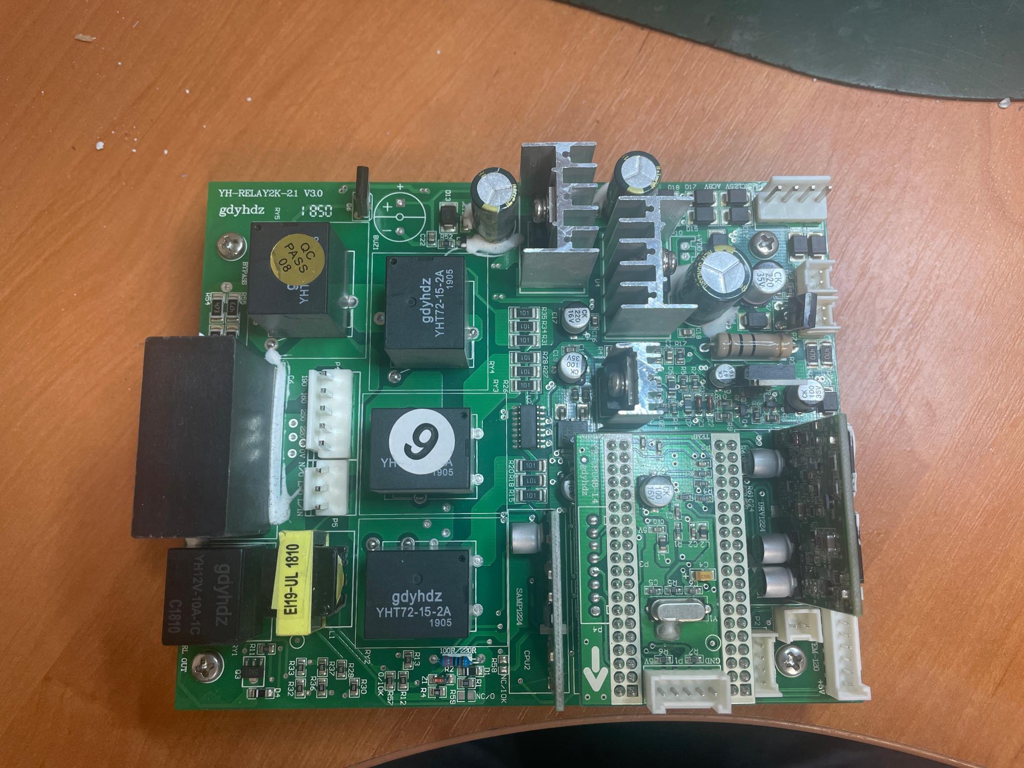

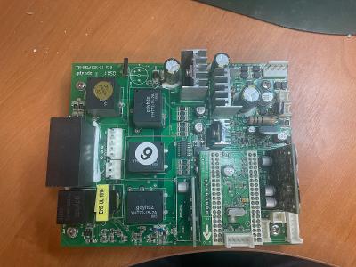

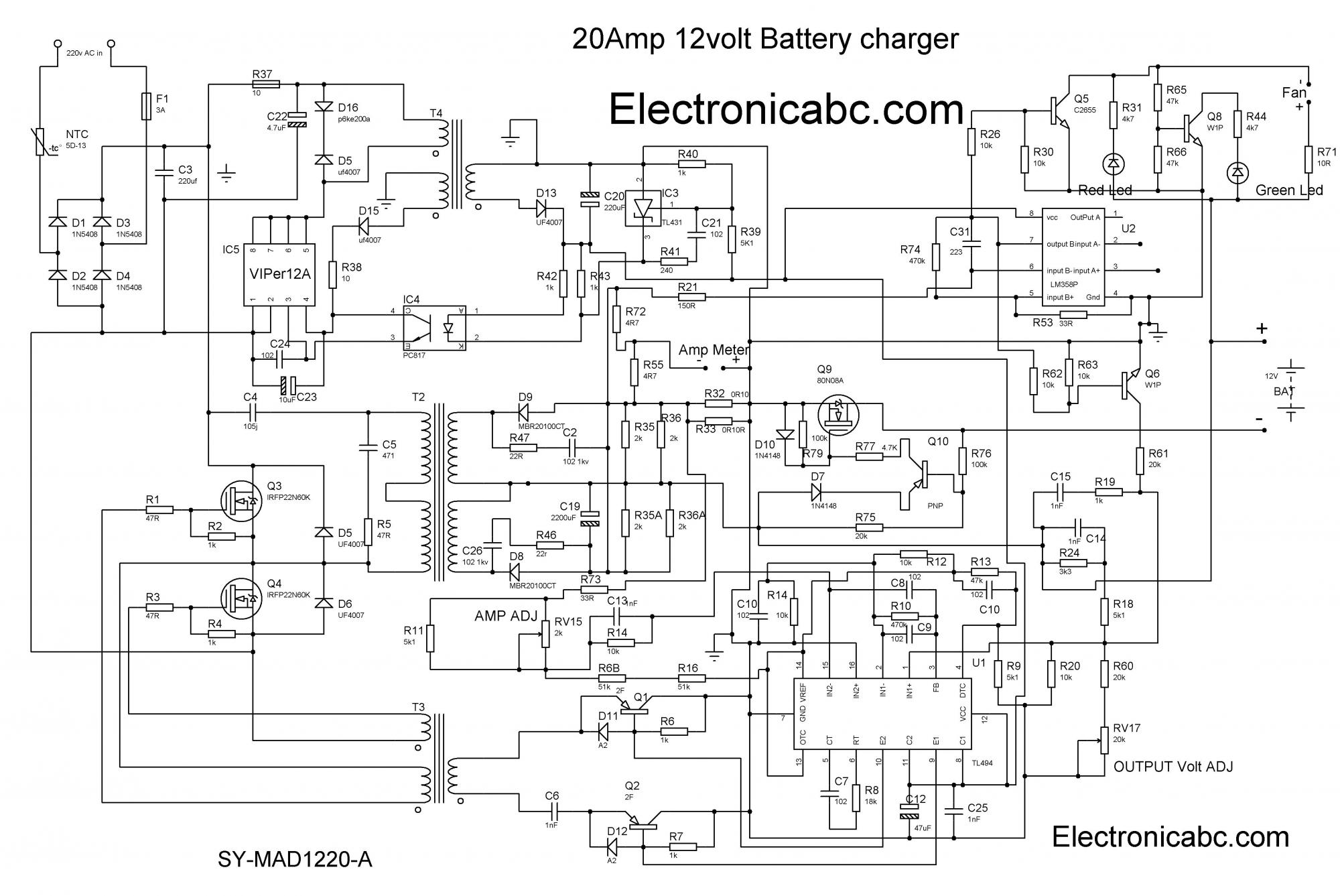

Lobsterman
Кто подскажет по схеме зарядного ?
Каким элементом  здесь определяется сила тока ?
Зарядка полностью автоматическая заявлена на 20А , а выдает лишь 12А
Подстроечников и пр. простейшего  для регулирования - ничего нет
serggio
Цитата: Lobsterman от 27 Фев. 2023 в 11:49Каким элементом  здесь определяется сила тока ?
А элемент RV15 разве не подстроечник, который и подписан как регулировка тока
Lobsterman
Цитата: serggio от 27 Фев. 2023 в 11:55А элемент RV15 разве не подстроечник, который и подписан как регулировка тока
Если бы на плате был хоть один подстроечник я бы его увидел .
AMP на схеме это не Amper .  Это am pifieг ( усилитель ) .
Плата выглядит так  . и я не уверен, то что она полностью  на 100% соответствует  схеме .  Другой схемы просто не нашел в интернете.
Mike 372
Lobsterman
Цитата: Mike 372 от 28 Фев. 2023 в 11:23Куда выдает, чем мерили?
Это форум для людей которые "хоть немного но в теме " . А вы вопросы задаете как будто мы в детском саду ...
Выдает на потребителя т.к. это зарядное устройство . Удивлены наверное ???
Мерил кулонометром TK-15 и  проверял токовыми клещами Fluke .  Погрешность измерений менее 1% вас устроит ?
PS  Хотите помочь - пишите строго по делу .   Не хотите - не пишите ничего лучше .

Mike 372
Здесь из детского сада порой попадаются. Если чем обидел, простите.  :pardon:
Цитата: Lobsterman от 28 Фев. 2023 в 12:08Выдает на потребителя т.к. это зарядное устройство . Удивлены наверное ???
Не удивлен. Но потребители бывают разные. Есть вероятность, что потребитель просто не принимает такой ток?
Lobsterman
Цитата: Mike 372 от 28 Фев. 2023 в 12:19Не удивлен. Но потребители бывают разные. Есть вероятность, что потребитель просто не принимает такой ток?
Нет такой вероятности . Потребитель с низким внутренним . Он проверен длительным током заряда  75А .  Прекрасно принимает .
Зарядка CC\CV . До перехода на CV по напряжению зарядке тоже далеко .
Потребитель 10.5в  . Зарядка 14.4 - 14.8 в .  При такой разнице она должна тупо поливать СС свои 20А , но вот увы только 12А
У меня была мысль, что транзистор силовой просто слабоват . Но вот какой из них ?  Их там несколько штук.
Lobsterman
умные люди говорят  " R32-33 датчик тока.  RV15- подстройка тока. "
Но где они на фото платы ?
koolon
забудьте про эту схему, она с умной зарядкой на микросхеме TL494.
у вас же без интеллектуального управления, гуглите схемы зарядок по маркировке силовых ключей

Lobsterman
Цитата: koolon от 28 Фев. 2023 в 16:33это просто атас
ну схемы и зарядки  не мой конёк .   в чём разбираюсь - о том на форуме ничего не спрашиваю .
по названию платы  ZR-209-4  никаких схем не нагуглилось вообще .
точную маркировку ключей прочитать не смог .  ( старый и слепой ) , а может злые китайцы затерли .
нужно лупу хорошую искать для этого .

Aleksis82
Цитата: Lobsterman от 28 Фев. 2023 в 10:39Если бы на плате был хоть один подстроечник я бы его увидел .
А с другой стороны платы случайно нет?
