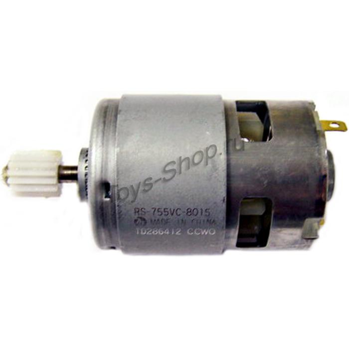

Всем привет. Собственно проведя очередной поиск запчастей по всем просторам инета и обзвонив несколько магазинов по России, пришел к выводу - буду ставить моторы.
Вопрос: Какова вероятность, что если я поставлю движок в редуктор на 12 вольт от шуроповерта компании НонНайм и подключу его через кнопку шуроповерта с ШИМом, то испытуемый не задымит как прошлый раз???
Или все же заморочится и выбрать вот из таких моторов (длина вала очень подходящая):
1.  Rated voltage: 12V
     Voltage range :9-14V
     No-load current: 12V times about 680ma
     Stall current: 12V 3.7A when about
     No-load speed: about 14,000 revolutions per minute

абориген
ЦитироватьСоглашусь, с тем что редукторы Пег Пероговские проще купить чем шуроповерты прилаживать, но вопрос в целесообразности ремонта  :bn:
Вы на самом деле думали, что потратив 1-2 т.р. сделаете из куска пластмассы "гелик с кожаным салоном и шлю.. на заднем сиденье в базе" ??  :laugh:
По моторам, самый мощный моторчик из представленных вами - целых 22ватта!! Для справки - самый хилый мотор в шурике 12в это 65 ватт в 14,4в - 85 ватт, в 18в - 120 ватт.
Поэтому либо редукторы гуачо, либо шурики и звёздочки, кстати передаточное отношение от длинны цепи никак не зависит, а зависит только от звёздочек.

По настоящему спасибо, вот сейчас уже конструктивный разговор получается. Нет, кожаный салон не нужен, на этих аппаратах даже освещения нет, так что кроме "дури" на выходе с редукторов, ничего и не требуется. А по поводу редукторов гуачо. - Я буду прав если осмелюсь заявить, что двигатель там стоит высоко оборотистый и за счет дополнительных шестерен имеем на выходе нормальную скорость при большем крутящем моменте, А следовательно, мы можем доработать обычный редуктор. Торцевое крепление для дижочков продается, да и можно самому изготовить, суть такая - на место установки моторчика установить самодельный редуктор из мотора и двух шестерен посаженных на одну ось. Шестерни отдельно те же продаются хоть пластик, хоть метал.  Хочу обратить внимание, что речь идет не о рядовом редукторе на 6 вольтовые машинки. Редуктор в своем классе один из мощных (больших), ведь проворачивать колеса в диаметре под 400 мм. надо много силы. (В инете он идет как редуктор для CT-658  или ЗР-01) и по цене уступает только peg peregoвским.
Главный вопрос остался без ответа по поводу дыма из движка ???? Спасибо.

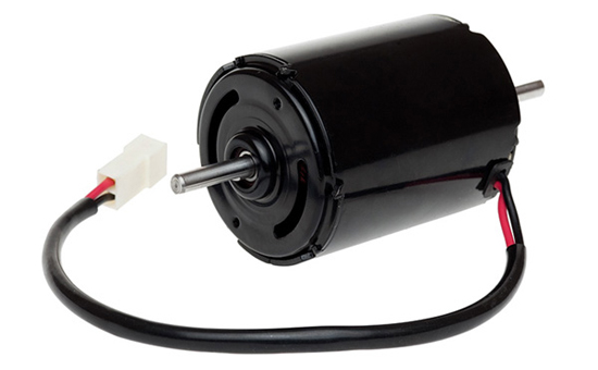

абориген
 Двигатель там стоит 18-20 килооборотов, как и у любого шурика. Только есть одно НО там мощность начинается от 200 ватт!! и 250 на суперповер, вы пытались провернуть огромные колёса движком 65 ватт и без контроля тока, вот они и дымят.
Проблема в том что плавный пуск тоже не поможет, он отработает разгон (по напряжению) за свои 1-2 секунды и подаст всю напругу на двигло, а двигло к тому моменту не раскрутилось и находится в режиме старта, ток растёт обороты нет... дым искры..
Я думаю тут пахнет вентилятором от газели 250вт.. нарисуйте редуктор в масштабе и будет понятно что дальше.
makden80
Так значит мой моторчик даже еще не успевал развить полную мощность и уже начинал гореть? Тады понятно все, спасибо за подсказку. Буду смотреть в сторону не штатных движков или движки от шуроповерта, но с понижением через простую шестеренчатую передачу 1 к 0,5-0,4. И обороты в норму прийдуд и крутящий момент поднимем.  Сегодня вечером пойду от обратного: Рассчитаю длину поверхности колеса, все зубья всех шестерен посчитаю, рассчитаю пропорцию всего редуктора и буду рассчитывать X оборотов на входе редуктора исходя из желаемой скорости 12-18 км/ч. Результатами поделюсь.
Мотор вентилятора Радиатора? или Отопителя? Думаю вы говорите вот о таком? Если да, уже бегу в магазин :)
У меня уже была такая идея, даже убить дифференциал, т.е. из за своей особенности, двигатель можно подключить сразу к двум редукторам.

абориген
 Вентилятор охлаждения двигателя, от газели - 250вт, от калины - 230вт. Я имел в виду что надо городить свои редукторы, как правило это редуктор от болгарки а потом звёзды и цепь.
Но здесь правильно сказали проще шурики 18вольт. Например интерскол ДАУ 13/18 выдаёт 300вт при 320-350 оборотах, понизить цепью до 120-150 и в путь!
По редуктору всё верно, что китайцы, что итальяшки, все указывают расчётную скорость, а дрифт на ютюбе это как правило подают на 12в редукторы 18-24 вольта и жгут.. но недолго.
