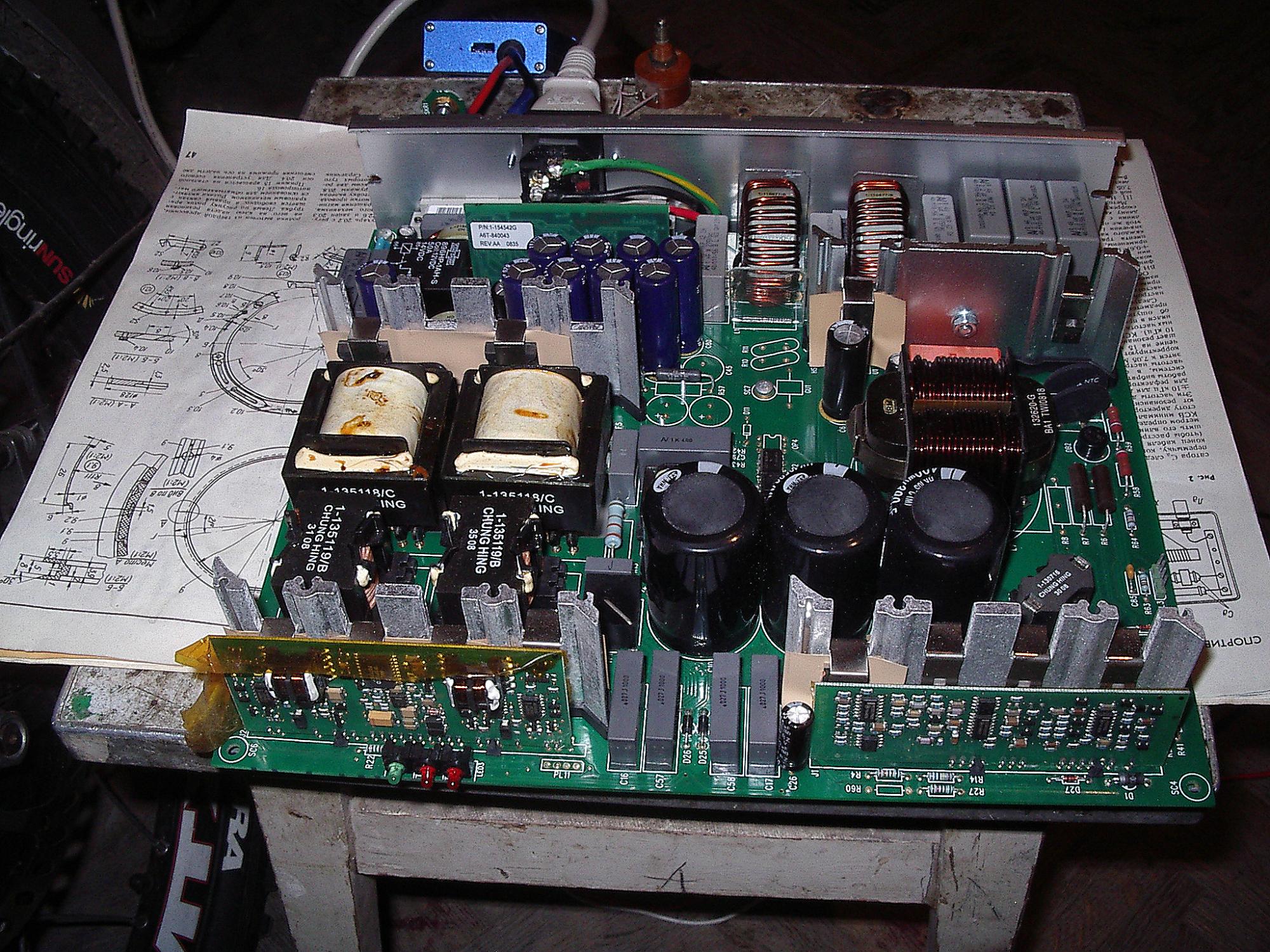

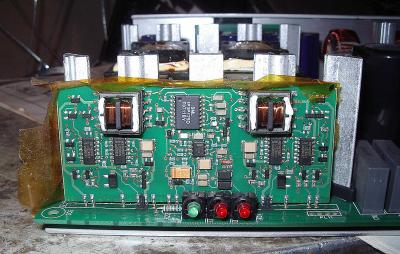

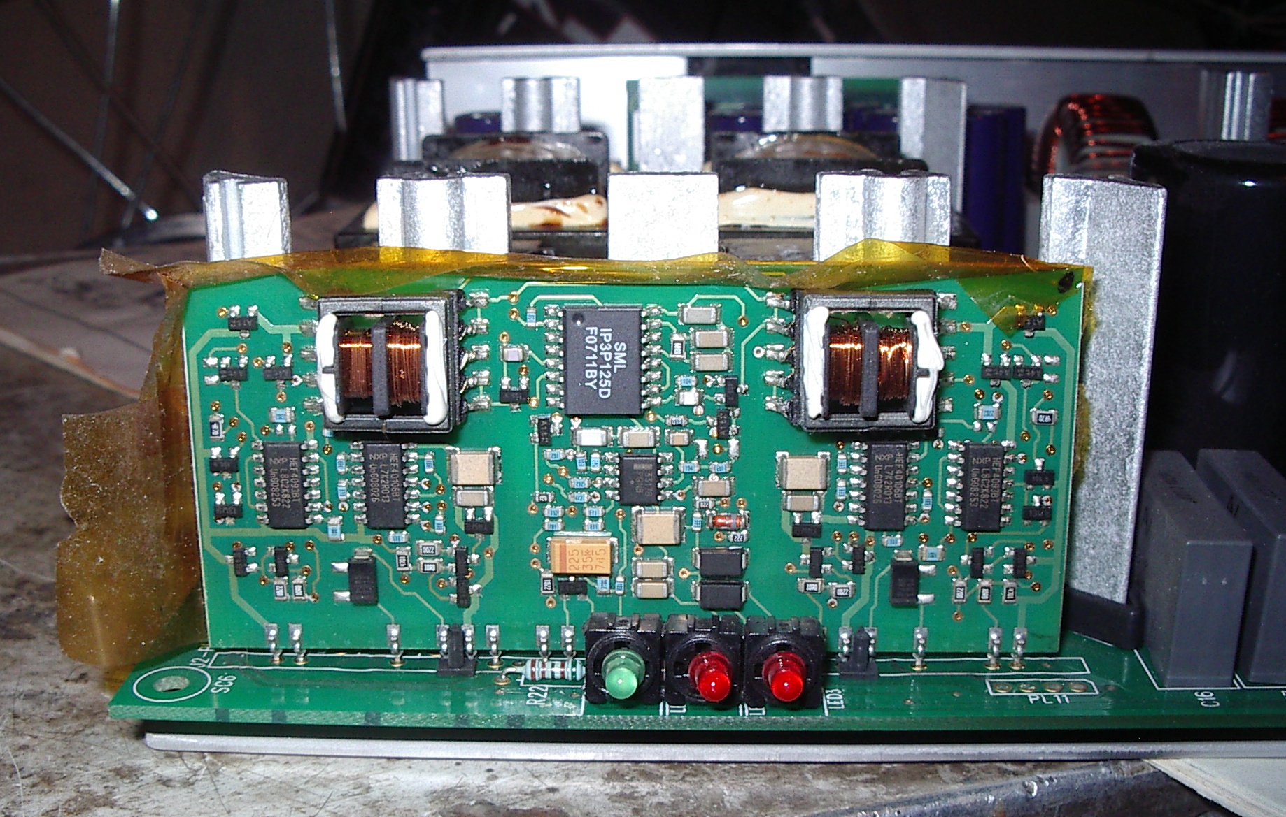

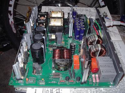

Внешний вид потом сделаю , может быть , его полно в сети.
А вот внутренностей нет.
Поэтому начну с них.
Если много фоток , модератор удалит лишние.

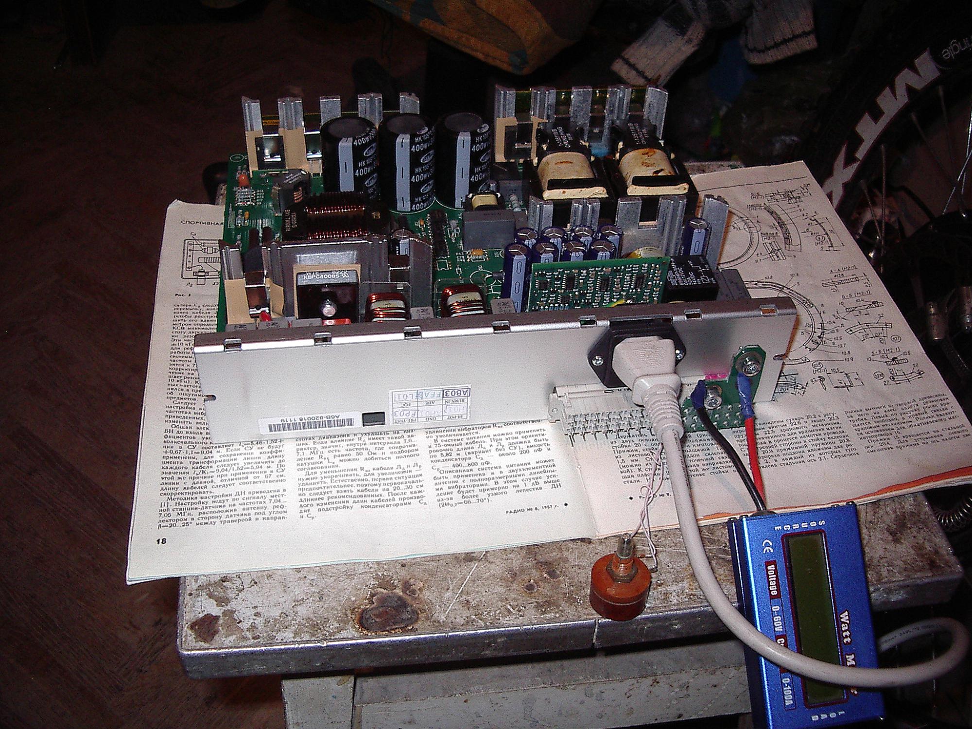

Регулировка подсказанная продавцом, типа штатная, позворляет регулировать выходное напряжение 45В-59В.
Нагрузкой была спиралька из толстой , 1.5 мм железной проволоки, ( смотанная с забора на стройке) .
Максимальный ток 28А , дальше идет ограничение , и начинает резко падать напруга.
Просадка напруги при токе 10А составляет около 0,1В ( при 56В).
Очень хотел найти регулировку ограничения тока, но  не нашел, шунта  тоже не нашел.
Кандеры на выходе стоят на 63В , поэтому поднимать напругу  выше 60В не получится.
Внутри все чисто , пыли нет, такое впечатление что он не работал.
Что в нем нравится , так это легкость разборки , крышки свинтил и вся плата перед тобой.
В отличии от Дельты , разобрать которую я так пока и не смог.
Не нравится то что нет регулировки ограничения тока.Может кто подскажет где она запрятана?
Можно конечно свою сделать , в крайнем случае.
Блок брал из расчета "пусть будет", авось пригодится, ведь почти даром.

При некоторых манипуляциях видел на выходе 80В, для долговременных, понятно, нужно доработать
паяльником и заменой элементов. Ограничения тока не совсем стандартно(хотя для данной фирмы норма), вероятно нужно влазить в обвязку транзисторов.
