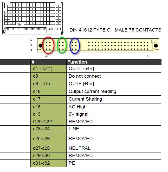

Купил Cherokee car1848tn
Цитата: ser_mih от 12 Июнь 2015 в 22:11Коллеги делали регулировку тока от 8А до 37А на данном блоке и напряжения от 38В до 78В. ;-)
есть шпаргалка, как переделать, или это коммерческая тайна?
Кстати, судя по разводке входных цепей, 220 вольт нужно подавать на группы контактов, обведённые мною зелёным и синим цветами, так как красная группа идёт на корпус устройства. А по даташиту нужно на красную и синюю, а зелёная указана как REMOVED, типа удалена. Хрень какая-то в ихней путанице.
У меня он при подаче 220 начинает сверчать, не тихо, а довольно заметно. Это без резистора 10кОм, запускать полностью пока не рискую. У всех так?
