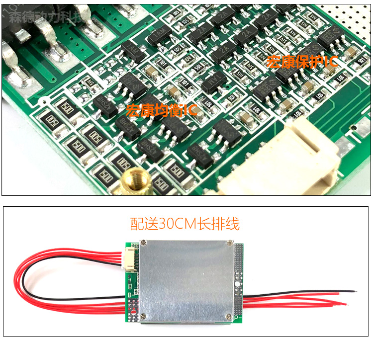

Как я понял. У меняя 4S + BMS. Я выставил на заряднике 14.5В и ток 25А. Через пару часов у на заряднике индикатор тока стал 00 , на клемах до BMS стало 14.5 после BMS 13.6. Напряжение банок 3.65;3.34;3.33;3.33. Вот тут я не понял немного. Я думал что начнется процесс баллансировеки, и все банки будут стемться к 3.65, а BMS молчит ,напряжение никуда не изменятеся. Я так понял что банки достиагли своего предела.

Цитата: CnStuff от 16 Апр. 2019 в 16:36Через пару часов у на заряднике индикатор тока стал 00 , на клемах до BMS стало 14.5 после BMS 13.6. Напряжение банок 3.65;3.34;3.33;3.33. Вот тут я не понял немного
Ваша Батарея не сбалансирована .
Возможно у вас отключился процесс заряда , или по причине настройки автоматики внутри самого ЗУ , ( отключение при снижении зарядного тока ) .
Или же сработала защита БМС по какой либо причине .

Капитан Немо
Не каждая BMS имеет в своём составе балансиры. Тут я думаю, что BMS принудительно прервала заряд по причине того, что первая банка уже набрала 3.65, и чтобы её не перезарядить. Видимо, балансира в составе нет. Укажите модель своей BMS

CnStuff
Цитата: Капитан Немо от 16 Апр. 2019 в 17:11Видимо, балансира в составе нет. Укажите модель своей BMS
вот фото моей платы,
в описании сказано что плата имеет балансир, но возможно вы правы, и это просто плата защиты от раз и пере заряда котоая не имеет балансиров.
наверно стоит купить вот такую как по ссылке.

Капитан Немо
Возможно, BMS не смогла сбалансировать из-за сильной разницы между ячейками. Нужно их по-отдельности разрядить-зарядить, а потом снова проверять работу BMS

Lobsterman
Цитата: CnStuff от 16 Апр. 2019 в 17:38наверно стоит купить вот такую как по ссылке
1) если у вас LiFePo4 то зачем покупать плату для Li-Ion ?
2) даже если в вашей текущей плате и есть балансиры , то они хилые и балансировать они будут вечность
3) напряжение на зарядке вы выставили маленькое , балансиры при нем просто могут и не включится
( при замерах разными мультиметрами и на разных бмс в среднем было 3.652в  включение балансиров   .  и 3.702в - блокировка акб бмской )
4) ваша батарейка  явно в дисбалансе . дозарядите отстающие ячейки

Typbo_E}|{uk
Цитата: CnStuff от 16 Апр. 2019 в 18:33ю плату ,с
Даже самые крутые BMS имеют балансировочный ток около 200 мА.  К тому же, чтобы Ваша BMS производила балансировку, нужно чтобы зарядное устройство не отключалось при малых токах. К примеру, если BMS балансирует током 200 мА , то нужно чтобы зарядка отключалась позже, к примеру при 100 мА.
Зачастую зарядки выключаются раньше, чем балансиры начнут полноценную работу. Вот и получается, что мало того, что ток балансировки не велик, так еще и балансиры не успевают включаться в работу. Зарядка вырубается рано. Как итог - батарея не может отбалансироватся. В любом случае, балансировать нужно отдельно каждую ячейку. Зарядкой, заряжая все ячейки одним током. После этого, возможно небольшой дисбаланс сможет выровнять уже сама BMS.
Судя по разности напряжений Вашей батареи, разница в степени заряженности просто огромна. У LiFePo4 гораздо более пологая кривая разряда. Следовательно, раз такая разница в напряжениях на ячейках - дисбаланс очень большой.

Lobsterman
Цитата: CnStuff от 16 Апр. 2019 в 18:331) не собираюсь этого делать
2) ок, не спорю
3) 14.5 разве мало для 4S ?
4) опять 25. ?! зачем такая плата которая не может отбалансировать другие ячейки ? фигня китайская!
Проще купить другую китайскую плату ,с нормальной системой балансировки!
1) вы ссылку свои видели , которую разместили выше,  с указанием "наверно стоит купить вот такую как по ссылке." ?. эта ссылка на литион плату бмс
3) мало .  иногда даже 14.6 мало ,  вам уже написали, что некоторые зарядные на малых токах не работают .  увидят 14.6 на батарейке под нагрузкой и сразу отключаются . балансировка не произойдет .
4) платы с мощными балансирами бывают в природе, но стоят они столько , что у вас даже мысли не возникнет их покупать
Проще докупить в дополнение  к бмс еще одну плату с балансирами или даже две, если хотите серьезными токами заряжать лифер .  Посадить их на большой радиатор и всё .  Балансиры вот тут https://ru.aliexpress.com/item/BMS-1-s-2-s-3-s/1000007625069.html
С вашим маленьким зарядным хватит и 360ма ,балансировчоного тока ,  но можете попросить у китайца и чтобы 480ма вам выслал.

Капитан Немо
saska
На фото по ссылке видны крупные резисторы (151) Они должны греться при балансировки.
