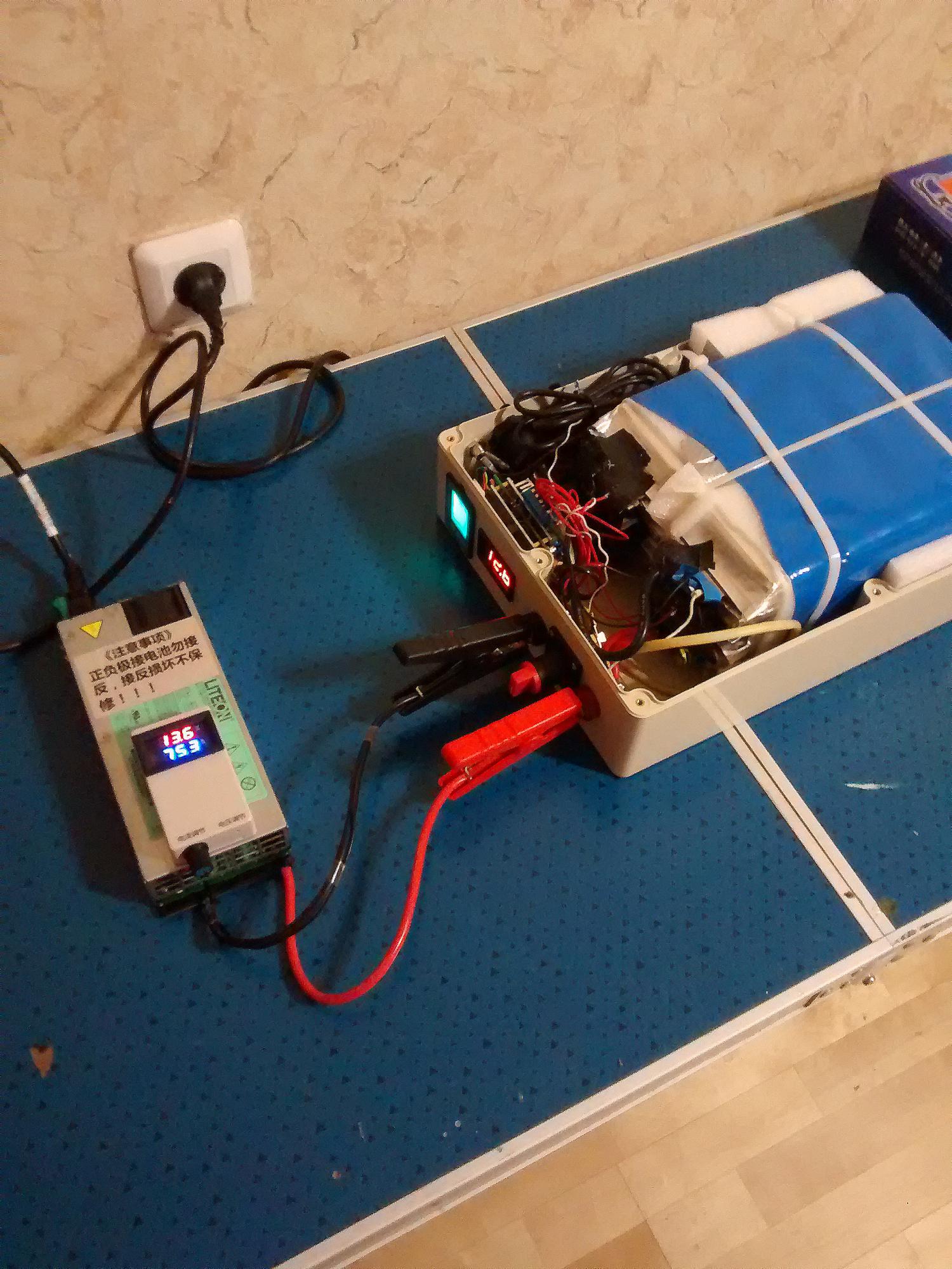

Всем привет! Уже были посты по блоку ZTE ZXD240048В. Нотам была версия на 60В 50А
Я купил уже переделанный блок на 120В 25А для зарядки моего нового аккумулятора.

Конечно нужно ждать. При таком токе заряжаться будет 9-10 часов, может чуть больше. Советую прикупить ватт метр на 150В. Подключите к зарядке, чтобы знать, сколько мАч "залилось" в аккумулятор.

Напряжение полного заряда лифера 14.6в .   Минимум, что имеет смысл ставить это 14.2в ,  тогда лифер сможете зарядить примерно на 95% емкости .   Ток 20А для 180ач лифера это детский сад , так вы будете заряжать его вечность .  Вот как можно заряжать лиферы

Если у него такой зарядник и этого ему достаточно, то почему нет, пусть заряжает. 10 часов это не вечность.  Наверное это от солнечной станции. Для дома приемлемо, если спешить не нужно.
Так то можно и вот таким заряжать, если купить версию 60В 50А))): https://www.youtube.com/watch?v=2eBp3eHl42o
