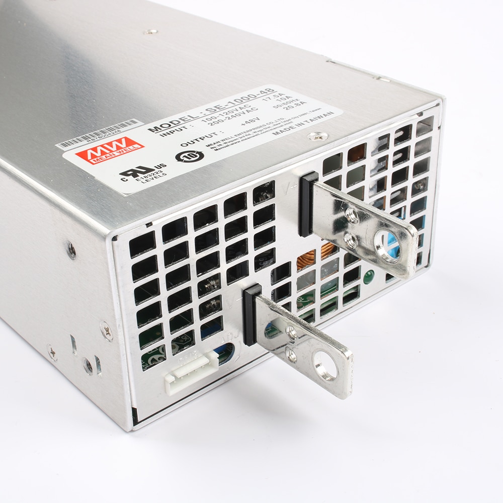

Достался по случаю Mean Well SE-1000-48. Включил в сеть-на выходе мультиметр показал бросок напряжения  и в ноль.Сработала какая-то релюха и выключила выход,кулер крутится.Нагрузил лампочками,включил в сеть-опять релюха и на выходе ноль,кулер крутится.У кого есть такой ИБП? Может есть что-то по запуску,чего я не знаю?На блоке ещё есть 6_пиновый разъём,может там заветная кнопка? Про схему не спрашиваю-ни где,ни у кого нет на этот блок.Написал в представительство Mean Well в России,попросил схему - отказали.Друзья,помогите пжлста запустить блок.

Запустил-таки блок.Причина была в крайнем левом положении подстроечного сопротивления-регулятора напряжения(предыдущий хозяин не предупредил). На минимуме положения БП почему-то не запускается.Срабатывает релюшка на входе и блок уходит в защиту.Повернул сопротивление чуть вправо-всё ОК! И всё же схема на него не помешала бы.....

Цитата: vovik2 от 09 Март 2019 в 09:45На минимуме положения БП почему-то не запускается.
Ну так открыть БП и поменять подстроечник, наверняка он в обрыв уходит в крайнем положении.
