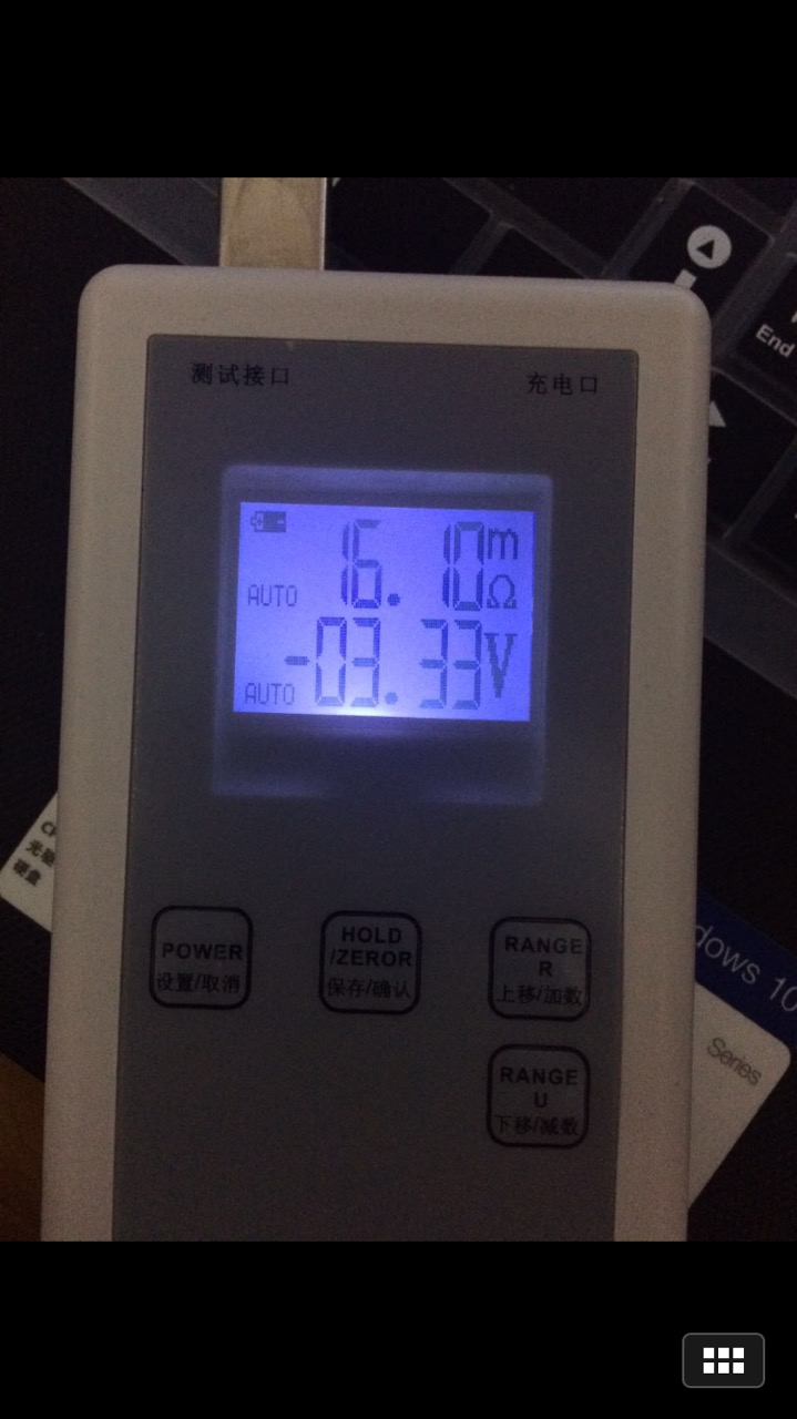

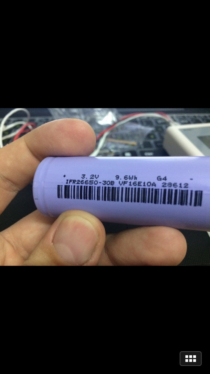

Ребят очень срочно подскажите купил на пробу 26650 элементы и тестер для измерения сопрот. В китае померяли ячейки 16,1-16.6 мОм
Это номально или много?
Тестер как на фото выше, серый
Напруга на всех 3.32-3.33
Добавлено 24 Окт. 2016 в 12:25
Брать или это высокое сопротивление?

Мне еще в китае человек измерил сопротивление оно 16 мом на банке, вот я и спрашиваю, брать или обратно китайцу отправить?
Добавлено 24 Окт. 2016 в 15:22
yurgen
#188
Цитата: aviator645 от 24 Окт. 2016 в 15:21
Причем тут конфиг и какие извините дурацкие вопросы, я взял 16 банок ливера 26650 емкостью 3ач.
Не брал све сразу, так как хз что там будет.

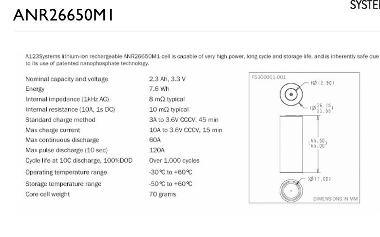

Вам правильно указали,
Внутреннее сопротивление элемента нельзя рассматривать в отрыве от мощности снимаемой с него .
Допустим , данный элемент с громадным  успехом можно применять в часах, весах, дверном звонке , итд.
если же их нагружать током 3-5С , то они однозначно  будут грется, а нагрев - признак того что элемент работает на износ.
Для сравнения - вот ДШ на  фирмовый  ЛИФЕР ( не лиВер) от А123,
Сравнить вы сами сможете.
ЗЫ
Мое мнение - обычный китайский лифер,  не супер но и не барахло.
Главное что бы партия имела минимальный разброс параметров, это важнее.

Спасибо, мне разжевали в другой теме, в двух я написал просто
Я купил 16 на пробу, мне сделали измерение 8 шт из 16
Все 8 напруга 3.33-3.33
На 6 штуках 16.1-16.7 мом
Одна 15.8 мом
Одна 17 мом

https://item.taobao.com/item.htm?id=27623080907&toSite=main
Не жалко но китаец пока обманул прислал вместо 3.3ач, 3 ач
И они не розовые как на фото а фиолет.
Веду переписку.

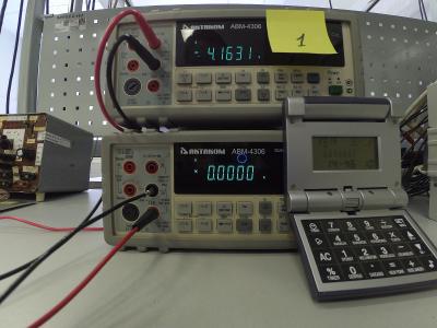

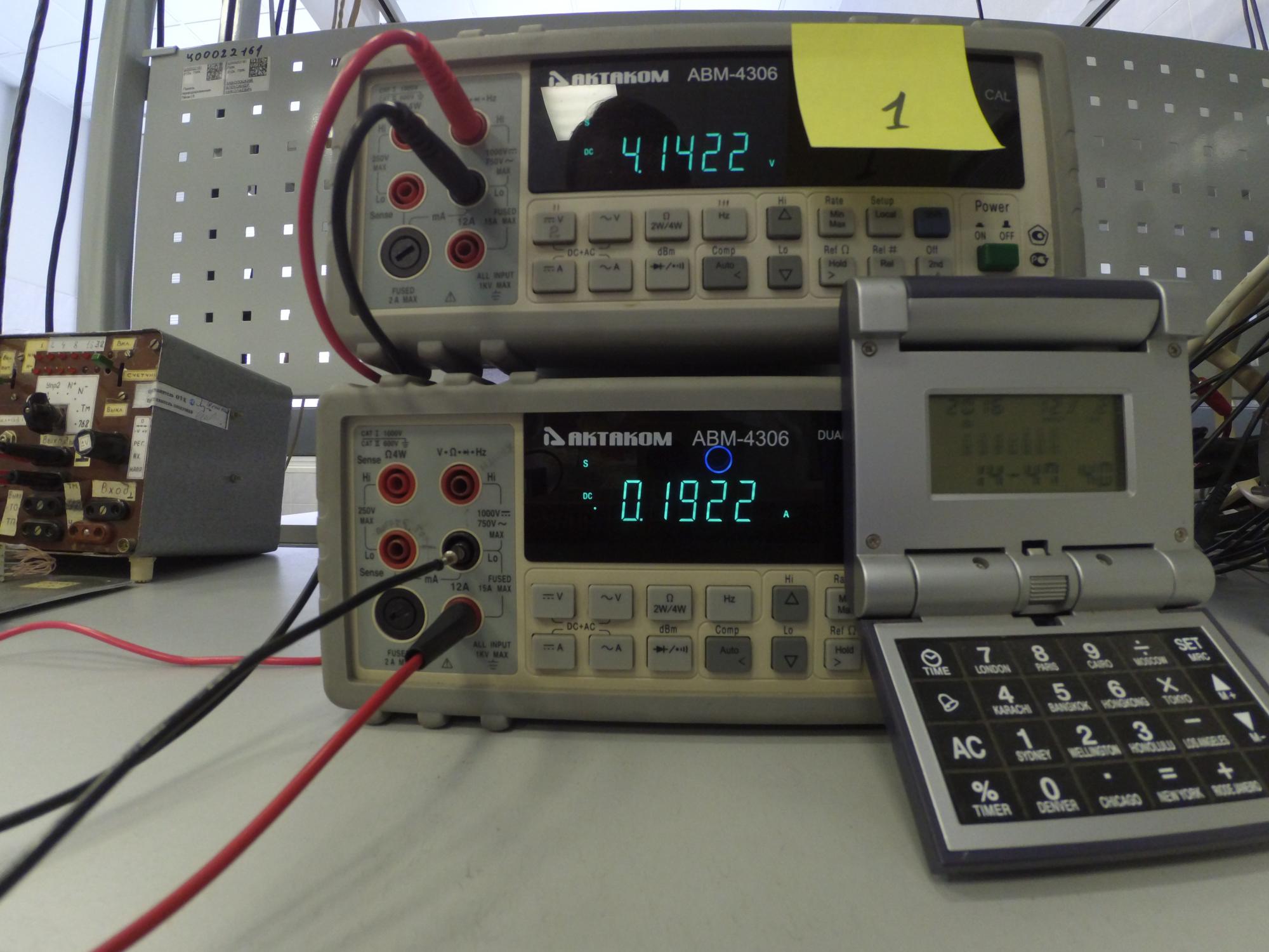

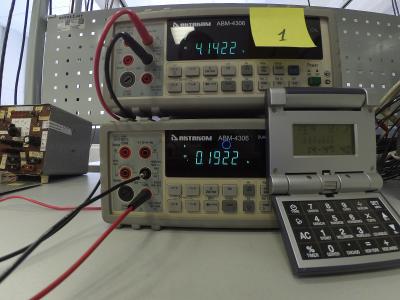

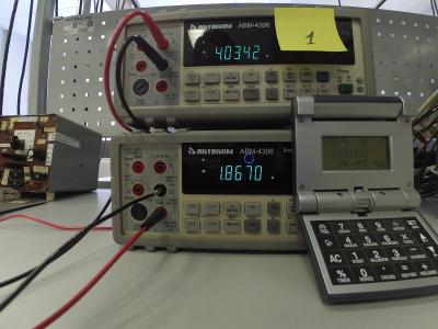

Решил проверить Rвн. вот таких  новых элементов:LG ICR18650F1L. За основу взял методику здесь упоминавшуюся, по ГОСТ правда там про НМГ но говорят подойдёт. Вот первоисточник.
4.9.2 Измерение внутреннего сопротивления методом постоянного тока
Аккумулятор должен быть разряжен постоянным током I1. На 10 с разряда должно быть
измерено и зарегистрировано разрядное напряжение U1. Разрядный ток должен быть сразу же
увеличен до значения I2, и должно быть измерено и зарегистрировано напряжение U2 на 3 с
разряда.
Внутреннее сопротивление Rd.c., Ом, рассчитывают по формуле
Rd.c. = U1-U2/I2-I1
где I1 - постоянный ток разряда 0,2It A;
I2 - то же, 2It A;
U1- напряжение, измеренное на 10 с разряда, В;
U2 - то же, на 3 с разряда, В.
Правда ток в 2It показался стрёмным, поэтому взял поменьше, а скорее выбирал не ток а резисторы которые нашлись под рукой. Для первого тока примерно 20 Ом для второго примерно 2 Ом. Токи  были порядка I1=0,1920 A; I2=1,8730A Понятно что ток каждого элемента, как и падение напряжения были индивидуальны.
На первый замер оставил тоже время 10сек. на второй замер время увеличил до 5сек.
Методика такова. Два прибора один фиксирует напряжение непосредственно на элементе другой ток в цепи.
Переводим переключатель на первый замер отсчитываем 10 сек получаем  U1,I1, переводим переключатель на второй замер отсчитываем 5сек получаем U2,I2
А в качестве самописца была использована экшн-камера снимавшая это кино и установленная напротив приборов. в результате на замер одного элемента уходило не больше минуты.
Далее кино просматривалось соответственно на 10 или 5 секунде ставилось на паузу снимались показания и рассчитывалось сопротивление, которое в среднем было 62 мОм.
