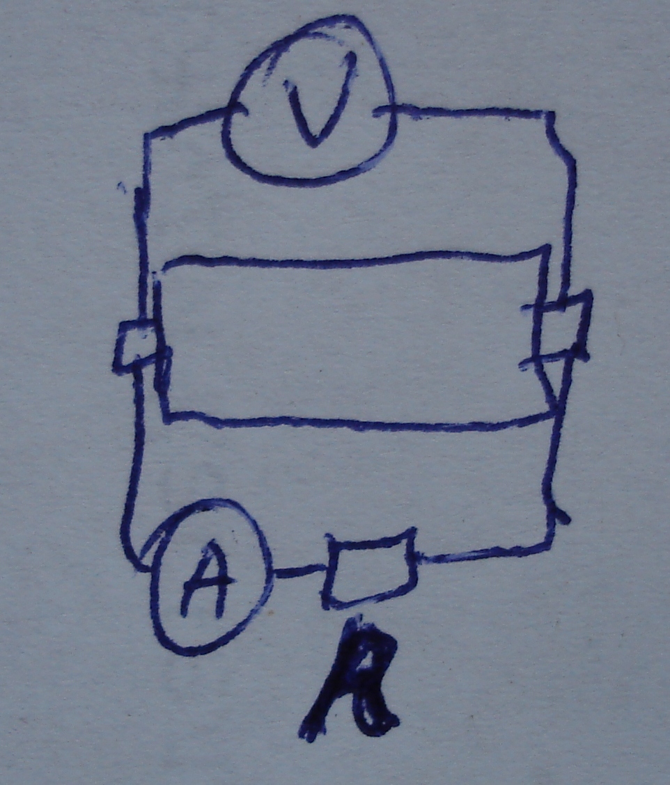

[user]dgon.iv[/user], На скриншоте крокодилы подключены прямо к батарейке и на экране видим кроме сопротивления еще и напряжение батареи, а значит конденсатор последовательно не использовался. Раньше такого прибора не видел (ну чтобы в таком конструктиве он еще внутреннее сопротивление батареи мерял). По идее на него должна быть в инете схема с прошивкой, может видел кто?
Slavemaster
[user]Tymmmi[/user], все верно, по формуле Rd.c. = U1-U2/I2-I1 получается сопротивление порядка 0,5 мОм.

Сегодня получил прибор YR1030, замерил ячейки титаната, импеданс оказалось порядка 0.5 мОм (от 0.3 до 0.6)
Метод измерения током показал, что сопротивление у всех ячеек примерно одинаковое, около 0.5 мОм. Какому методу больше доверять?  /:-)

[user]Tymmmi[/user], а значения Ri постоянны для каждой ячейки при нескольких замерах? При методе измерения постоянным током попробуйте замерять не вольтметром, а самим YR1030.

Значения постоянны и стабильны,  но не выявлена зависимость показаний прибора,  от сопротивления,  измеренного током.  А так прибор нравится,  показания не гуляют

Может кто подскажет, как правильно сортировать элементы для сборки 6S2P ?  Например если разбег  от 0,3 до 0,6 мОм.  Собираем в параллель 0,3+0,6 чтобы получилось среднее  значение в 0,5 мОм? Или правильнее подбирать пару с одинаковым сопротивлением  0.3+0.3, 0.5+0.5 ?
Wayfarer
Я делаю так, чтобы каждая параллель имела примерно равное внутреннее сопротивление.

Перед измерением замыкаю провода прибора друг на друга, он показывает некое значение (у меня около 1,5мОм), нажимаю ZR и значение обнуляется. Я как понимаю прибор вычитает из измерения сопротивление самих проводов. И далее замеряешь.
Если это не сделать, прибор добавляет к результату измерения эти 1,5мОм.

АККУМУЛЯТОР  HEADWAY  3.3V 15AH 10C   Измерил внутренние сопротивления (заряд 90%),оказалось 25мОМ :(  Я так понимаю это очень плохо? Аккумулятор вообще не использовался , поставил на хранении сразу же после покупки 2013года. Вчера разрядил током 3А отдал 14АЧ
Tymmmi
эт прям хреново. Проводки не распутывали у прибора?
Поясните пожалуйста  , что это значит ? Измерял так: напряжения без нагрузки 3.27в с нагрузкой (2.9А) 3.2в   и с другой нагрузкой (0.9А) 3.25в
Tymmmi
Ааа..  Я подумал у вас прибор yr1030, Тогда не обращайте внимание на сообщение
