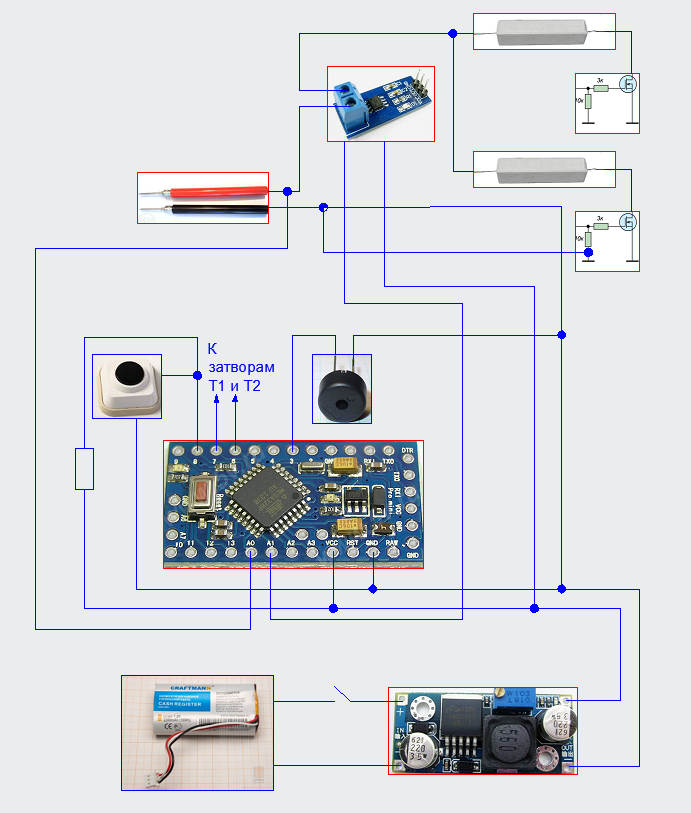

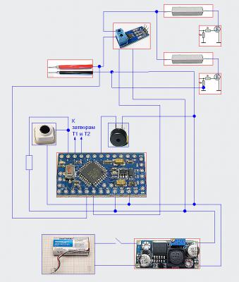

Почитал тему. Интересно. Надоело мерять банки в ручную. Решил собрать этакий измеритель
Резисторы в нагрузке 5Ом 20Вт керамика, полевики 18N06L, снятые с материнки, ардуинка, питатель шим 5в, батарея из 18650 2S1P и пр. Стартовать будет от педали под ногой(кнопка звонка).  Измерение - (2 линии -  по просадке напряжения на резисторах, и по датчику тока) сначала активируем Т1, через х секунд активируем второй на х секунд. Данные (U1, U2) записываем в память контроллера. Параллельно идет снятие данных с выхода датчика тока. Тоже оба измерения уходят в память. Затем проц высчитывает U1-U2, I1-I2. Затем по закону Ома считается Rвн. Затем идет расчет по 2 линии (данные датчика тока). Все измеренные значения выводятся на индикатор (пока не указан. идет апробация имеющихся). Вопрос знатокам, или уже делавшим что-то подобное, - какое корректировочное значение сопротивление проводников надо добавить, и почему? Конструктив пока в стадии сборки. Могу что-то изменить.  п.с.  В схеме пропущена шина земли на датчик тока.

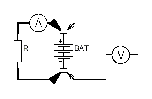

...какое корректировочное значение сопротивление проводников надо добавить, и почему?...
Лучше измерять напряжение на нагруженной батареи, через отдельные контакты, через которые ток нагрузки не течет. Это так называемое "4-х точечное подключение".
Дело в том, что кроме сопротивления самих проводов есть еще контактное (переходное) сопротивление, может быть десятки или сотни миллиОм, зависит от силы прижатия и контактирующих материалов. Так как вольтметр потребляет микроток, то в этом случае паразитные сопротивления можно не учитывать.
mevial
Это вопрос не к знатокам, а к сороке с пчёлкиным. К сожалению ответ так и не был дан. Надо использовать 4х точечную схему, как в шунтах, ведь там провода никто не добавляет к измерениям. Напряжение измеряем на самой банке отдельными тонкими проводками, а ток, он во всей цепи одинаков.
