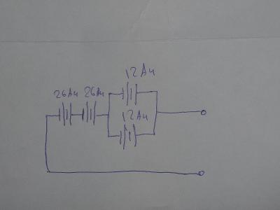

У меня такая вот схема запитки мотор-колеса.После 1000 км пробега начались чудеса-НРЦ акб .которые по 12 ач после поездок составляет меньше 12 В
Добавлено 14 Май 2015 в 20:04:19
в то время.как 26ач- 12.7 В каждая поездка по 12-15 км
Добавлено 14 Май 2015 в 20:05:12
максимальный ток (в гору и при разгоне)-30А
Добавлено 14 Май 2015 в 20:06:09
У кого нибудь есть догадки.что акб 12 ач происходит?))))
Добавлено 14 Май 2015 в 20:08
ранее километров 30 -24 проезжал-не было таких проблем..
