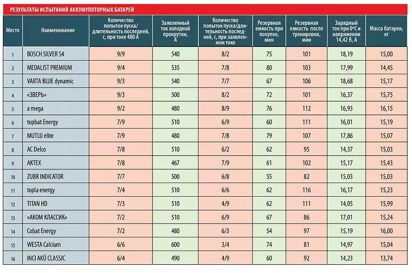

Про 32 эт вы загнули.Вот "нетрадиционный" тест 60-амперчасовых акков при -18°С.
ИС-Х
А где комментарии к методу испытаний? Что такое количество пусков, максимальное до издоха или как?
Где ссыль?
так мы теорией баловались B-)

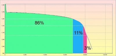

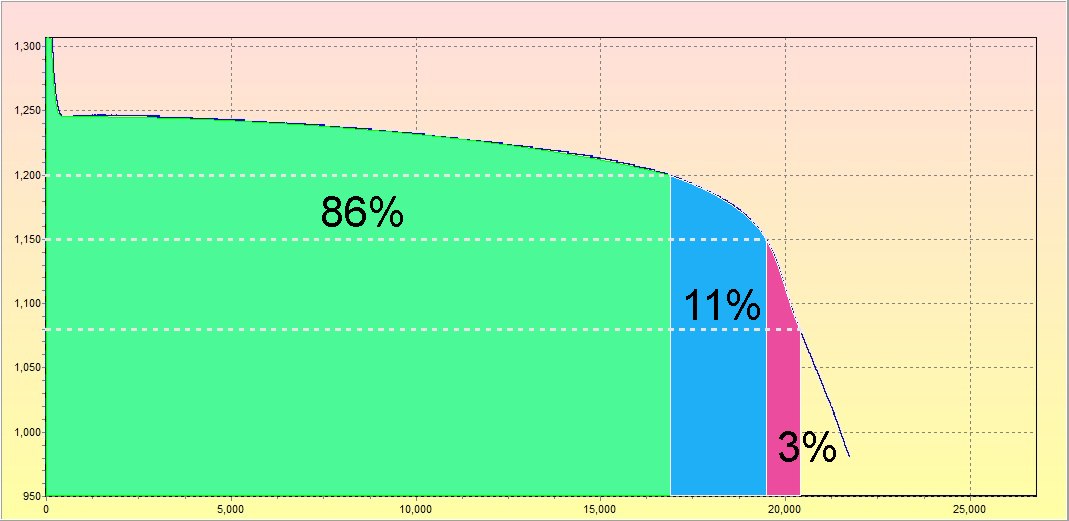

АКБ 85Ач,год в эксплуатации без разрядов, но с редким кипячением :ah: :fool:, при проведении КТЦ ТОРом до 12В нагрузкой 0.1С (8.5А) при t22C выдал 41Ач, если брать в расчет график [user]Alex_Soroka[/user]
,  о 86%, то 100% емкость будет равна 47.7Ач, т.е. где то 50% от заявленной на боку. :-D не покупайте бош :kidding: НО!!!:
Цитата: Alex_Soroka от 14 Янв. 2016 в 16:59
Цитата: mski от 14 Янв. 2016 в 16:48
[user]Alex_Soroka[/user], но хотя бы 50-60% от заявленной там есть?
мои опыты показывают, что "с завода" при КТЦ "до 12в" можно получить 50-60% заявленной производителем емкости. Первый-же опыт КТЦ до 10.8в приводит к "ёмкости осталось 30-40%" :( т.е. второй КТЦ уже будет например 20-30Ач из 62Ач написанных на АКБ :(
вот и думаю, сижу, не все так плохо.. :bn:
