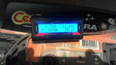

Павел Валерьевич
А чем измерить? У меня есть два прибора, если руководствоваться их показаниям, то батареи показывали емкость нормальную для их годов, то есть если это годовалая батарея, то сопротивление 5-6 миль и ёмкость процентов 80 от паспортной. Но это всё относительные китайские показания. После восстановления КТЦ обычно не делаю, отдаю человеку и говорю будет проблемы неси назад, дам подменку и позанимаюсь бесплатно. Недавно сделал таки ктц одному, чел купил вторую машину, первая в гараже простояла 2 или 3 месяца, акк в ноль, так как у чела другой авто, то время было, так вот при КТЦ выкачал 48 амперчасов, это очень хороший показатель, я писал здесь и даже фото выкладывал с цифрами на приборе через который разряжаю. В общем повторяю, я с  кальциевыми проблемами не сталкивался, хотя всем клиентам рассказываю эту теорию.

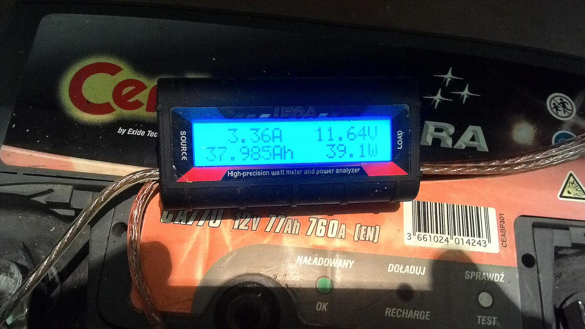

Павел Валерьевич
Вот эта Centra, идёт процесс разряда, фотографировал для клиента, что бы без пустого трёпа. Человек пережил этот морозный январь без проблем.

Павел Валерьевич
[user]AlexAi[/user], три поста вверх есть фото, батарея была разряжена в ноль и так стояла непонятно сколько времени на машине в гараже. После моей работы при КТЦ отдала 48 ампер часов, после той фото отдавала ещё около трёх часов 3,5 ампера. Ёмкость 48ач это замечательный результат даже для новой батареи.
Ответьте теперь по существу дела, как понимать этот результат? Для местных фантазёров это возможно и чудо, для меня рутина. У меня в гараже штабеля батарей и я с ними работаю, и очередь клиентов, многие из них уже по три машины сменили и никуда не соскочили, а это результат. Повторю для вас персонально, я не заметил разницы кальция, сурьмы и прочих гибридов. Более того, несколько лет продавал АКБ Voltmaster, обслуживал и делал КТЦ до 10,8 вольт, потому что на корпусе нет указаний на кальций и дилер уверил меня, что это не кальций и никаких проблем не было. Однако позже пришла инфа, что Exide делает все свои батареи СА-technology.
И если я пишу "а как измерить?", то это значит, что учитывая накопленный опыт я понимаю, что результаты бывают самые разные и заявлять категорическую чушь, как это делает легкомысленный поклонник печальной лошади, по меньшей мере глупо.
В каждом конкретном случае ты делаешь максимум возможного и теория не работает в каждом втором случае, уж поверьте.
