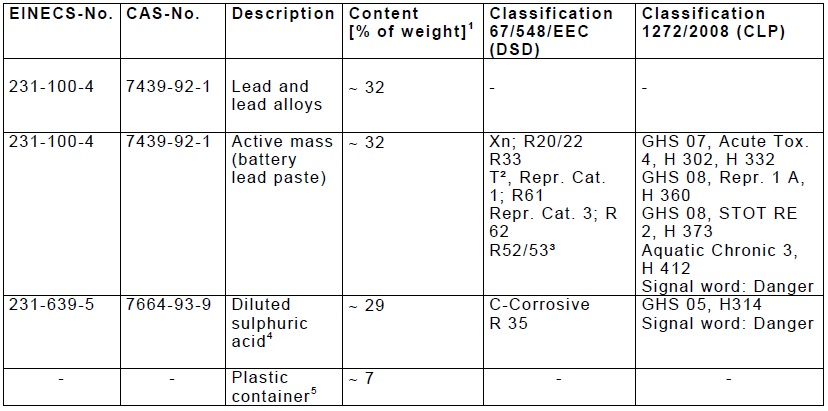

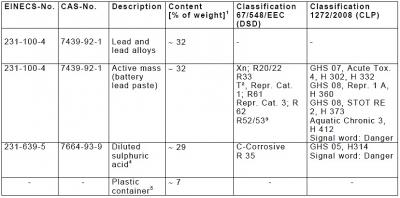

fonserg
Нашел интересную табличку по % соотношению составляющих частей акб к общей массе.
