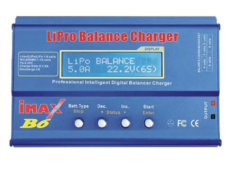

alex88
У меня предложение по модернизации.
А как будет смотреться такой же экран, но только с белыми пикселями и голубой подсветкой такой же как на imax b6?
И вообще возможен такой вариант без особых переделок?
fondrosel
Возможен и без особых переделок,но скажу я вам подсветка будет много жрать, у меня такой экран в дозиметре стоит и я пожалел что поставил когда понял что от обычной кроны питать бесполезно и запитал от 2 полимерок. Автор не даром выбрал дисплей чтобы расход ваттметра не уменьшал пробег.
ra6fnq
В магазинах полно подобных индикаторов, в маркировке присутствует 1602 - 16 знакомест, 2 строки. выбирайте 5 вольтовый  и с таким же расположением выводов, всё сведётся к банальной замене. Можно индикатор побольше, как на СА.
Езжу пока с ваттметром, очень не нравится голубой фон, но там хоть знаки чёрные. Белые на ярком солнце и не разглядишь наверное, хотя у каждого свои критерии и индикаторов в Китае разных, на всех хватит!
