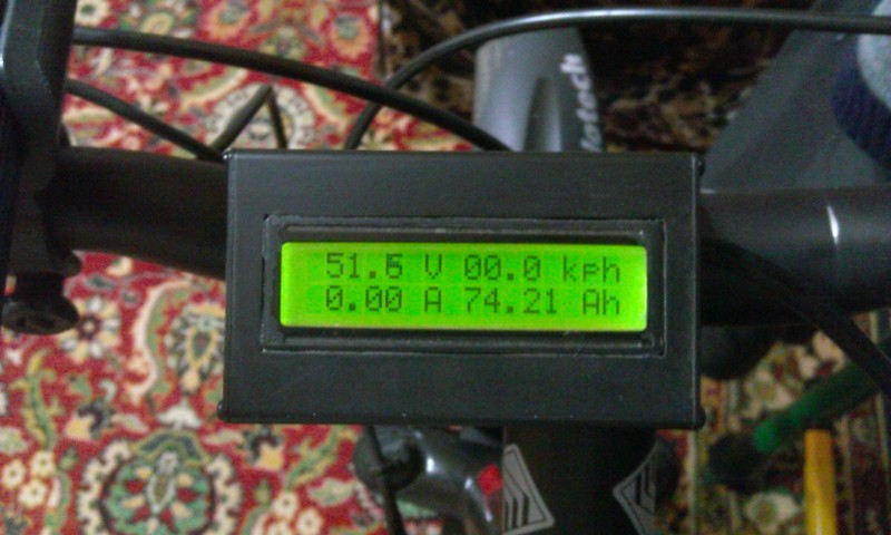

Еще вопросик обладателям. Кто и как решал проблему с корпусом?
Фотки имеются?
Steel RAT
[user]илс[/user], вы как-то по диагонали тему воспринимаете.   :kidding:
В самом начале аффтар выкладывал девайс установленный в корпус ненавистного вам ваттметра с Ебэй. Я так же собираюсь делать.  :wow:
Понятно. Видимо сделаю также. Заодно и новенькому корпусу найдется применение.  :eureka:
Фотки имеются?
Я запихнул в штатный корпус ваттметра заказанный с али.
Скажу сразу версия 1.1 в этот корпус целиком не влазит.
Лично я выпиливал напильником окошко побольше, чтобы экран целиком в него залазил.
Покрасил в чёрный матовый цвет, сейчас ищу подходящее стекло, а то без него не айс смотрится.

ra6fnq
#230
Сегодня перетянул провода на БК в результате как считал время с момента включения, так и считает...
Подключил второй на столе: нагрузки нет - а время тикает... И установка "0" пофиг... (Нажал, увидел надпись ждать, бросил - так?)
Господин автор, оставили бы время поездки, а время работы МК на отдельный таймер, с настройкой порогового тока. Мне это время важнее - время поездки и навигатор покажет).
Неплохо было бы (для меня) версию без учёта регена: у меня редукторный МАС, у жены миддрайв Бафанговский.
Впаял кондёр параллельно спидометру, у жены ещё и дросселёк последовательно. При вращении от руки не врал, посмотрим, что при поездках будет...
