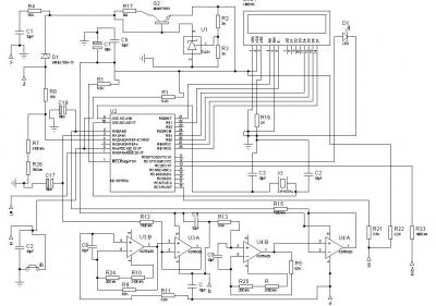

Нарисовал схему. Прошу отнестись с пониманием, тк почти первый раз рисую. Но если есть какие-то замечания\предложения по схеме- пишите. Не знаю что делать с смд кондерами - как мерять и какие номиналы указывать на схеме. Оставил пока один номинал везде. Рисовал в протеусе, если кому нужно могу выложить протеусовский  файл.
Полные непонятки с усилителями. Неинвертированные входы (3) в воздухе, выводы общего (4) должны быть на общем, и нет связи между основными усилителями (3:В, 4:В) и повторителями (3:А, 4:А).
U1 не тиристор, а управляемый стабилитрон tl431.
Ну и как то, расположить элементы так чтобы минимизировать пересечения, а то неудобно читать.

licwn
Спасибо за замечания! Обновил схему. Вложил протеусовский файл. Что бы убрать пересечения, наверное надо схему поделить на части и на каждой части ставить метки куда эта часть конектится?

Vladigit
Выводы 4 операционных усилителей должны быть на общем проводе, и не должны быть связаны со входами ST и S-. Чтобы минимизировать пересечения надо перерасположить элементы.

licwn
ST  и S- это контакты шунта, собственно S- это земля, но идущая отдельно от шунта. Вроде я все правильно срисовал в этом месте. Проверю еще раз, конечно. Я двигал элементы, но все равно избавиться от перечесений не получается. Скажи в каком конкретно месте совсем криво, попробую еще подвигать.

#248
Ну для начала поменять местами секции а и в т.к. для секции а входом (3) является выход (7) секции в. С логикой усиления сигнала с шунта пока не разобрался. Выводы 4 однозначно должны быть на общем(земля), ксати как он приходит с батареи непонятно, V+ есть, а V-?
ps кароч понятно. одна пара усиливает ток заряда, другая ток разряда.

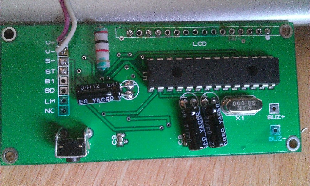

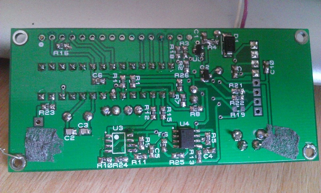

alex88
У меня есть неисправный велокомпьютер первой версии от ТС.
Вот сфоткал обе стороны силовой платы.
Кстати их было две версии, в более свежей проц уже другой.
licwn
Схему обновил, секции поменял - проверил, вроде бы ничего  не потерял в процессе обмена. Даже нашел конеденсатор с4. Так же вставил V-. 4-я нога на землю прибором не звонится.

Спасибо за фото. А у вас что сломалось?
alex88
Проц, экран, операционные усилители и др.
На +5 вольт попало 48. :-( :~-(
