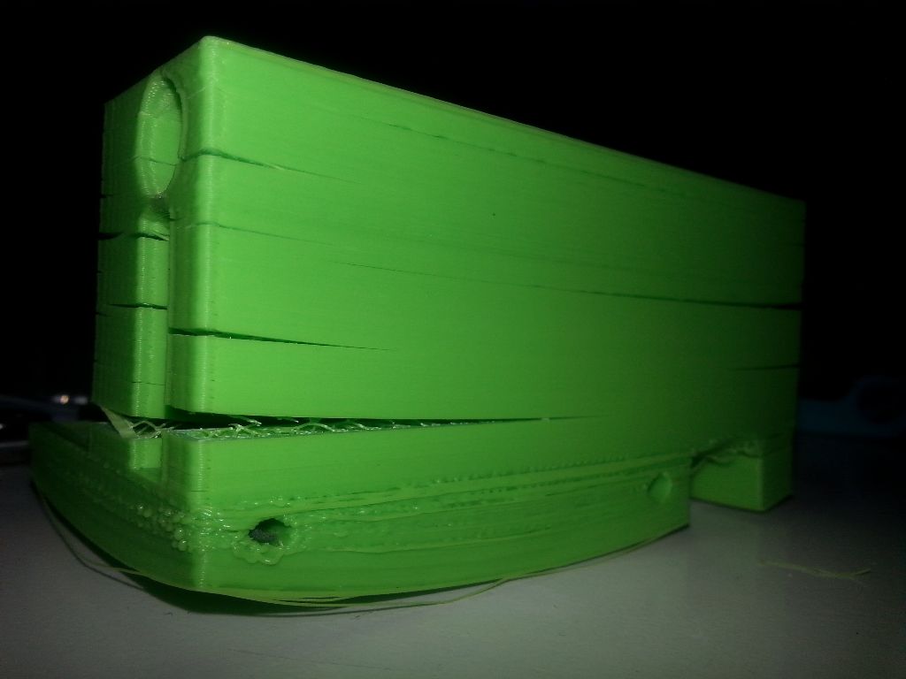

[user]Grawer[/user], одно дело усадка всей модели, а совсем другое - деформация отдельных частей от неравномерного или быстрого охлаждения, накопления избыточного давления.

[user]Grawer[/user], печать без плота или юбки, платформа без подогрева, пляшущая/низкая температура/включенное охлаждение, вполне закономерный результат =)

Цитата: i от 19 Дек. 2014 в 18:00
Пластик расплавляется и льется,
Слой за слоем напряжение растет и если у модели будет возможность загнуться, она именно это и сделает.
Нагрев стола помогает, но не панацея.
Парни , начиная 16 страницы этой ветки - ШОУ.. Ну просто читаешь , аж дух захватывает. Особо про мягкую модель на которую если подуть то она неприменно от струи воздуха поплывет..Это ж как надо что то съесть  чтоб такое написать. А эта зеленая, расслоившаяся хня на фотке выше  , отслоилась от столика видимо в самом начале печати. Это ж как надо не уважать свое занятие чтобы ни разу не подойти к принтеру и не посмотреть что деталь расслоилась и пора заканчивать с экспериментами и браться за ум. Видимо многочисленные статьи в инете про легкую 3Д печать заставляют уверовать юзеров в "однокнопочное" решение. Нажал кнопку - пошел гулять.. Фигу та там. Такое возможно после тщательного изучения темы на практике .
Итак , ниже я напишу свой выстраданный многими килограммаи пластика рецепт как избежать расстрескивания на объемных деталях , причем опыт был  с отправкой в мусорку почти 10 кг пластика. . Я примерно подсчитал , за 2 года было испечатано гдето 50 кг пластика , из которых килограмм 10 ушло в ведро, пока я не нашел рецепт "счастливой печати".. Чего только не предлагали на форумах чтобы деталь не трескалась. На столик и пиво лили и сироп и мед и  даже сцали на него выпаривая урину.. В ветке про пиво и сироп я год назад выложил свой рецепт который ни разу меня не подоводил с того времени как я его нашел , но народ проигнорил и до сих пор продолжает намыливать каптон-ленты да поливать столик пивом.. По сему ,  я сейчас рецепт  напишу , но очень мелким шрифтом , да так , чтобы нельзя было спокойно почитать. Почему ? Да потому что те , кому действительно нужна надежная печать , утрудят себя и найдут способ прочитать мое послание, а те кто проигнорят - ну и нечего им читать , пусть мучаются дальше.. Я потратил силы печатя этот опус - потратит и тот кому нужен рецепт . В этом мире все должно быть в балансе.
Итак , поехали:

1. Изоляция детали от внешнего мира. Поддержка в камере температуры 40-50 град. не больше.  Тщательно избегать перепадов температур. Чтобы деталь пошла по шву , достаточно один раз во время печати снять мешок...
2. Подогреваемый столик. Столик должен быть 100 градусов и металлическим.
3. Клей Момет Особопрочный.

[user]peat[/user],   у большинства  с гарантией ничего не работает :) и без гарантии не работает :)  На форумах сплошные визги ...
Пластик   вот этот ,   принтер от них же , k8200, лично переделанный так, что  осталась  только рама из ал. профиля.
Брал 20 кг пластика,  5-6 кг в помойку  прежде чем что-то стало хоть-как то получаться ... еще столько же  пока более менее стало получаться :)   Конечно не промышленные масштабы ,  кг 10  уже освоил в  моделях , пластик практически закончился.  Конечно, я каждый день не печатаю , и объемы  не как у тебя, но не  отваливается от стола ,  тем более как ты пишешь в 50% случаев. Я практически всегда печатаю без подложки , т.е. какая то сторона  модели -  отпечаток стекла стола.
Пластик видимо гнется, но 5мм стекла не очень позволяют это ему сделать. Я  не представляю  какой толщины нужен стол из дюраля , тоже мм 5 наверное , что бы не выгибало...
У зеленой детальки на фото вверху кроме  деформации  ИМХО имелись проблемы с температурой экструзии, сначала пластик лился  как из ведра , а  выше , то ли обдув включился , то  ли ручками температуру  убавили , слои друг с другом  фигово сплавились и при деформации  модель пошла трещинами по слоям. Да и с ретрактом не все ладно. Так  что , если бы и на клей, да на дюралевый стол , то все равно не очень бы получилось ...
peat
скорее всего не отвалиаается потому что без подложки.. вероятно что плошадь соприкосновения в таком случае максимальная... я печатаю с подложкой асегда   но  рисунок подложки такой что котачит она процентов на 20  со столиком. может в этом причина..  Надо попробовать пиво еще раз.. правда тогда стекло нужно ибо ели класть без подложки на металл то будут царапины.. а так поверхпость будет почти зеркаоо как с каптон лентой..
у зелпной детали  масрер  был бухой видимо.. там видно что деталь оторвало  от столика еще в самом начале... и похоже мастпр торопился выставил толщину слоя 0.4мм да скорость печати  самую большую.
