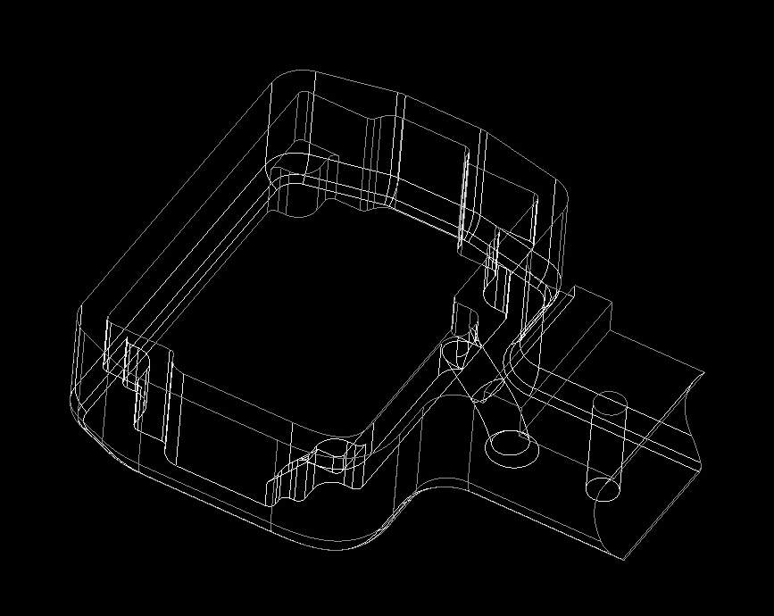

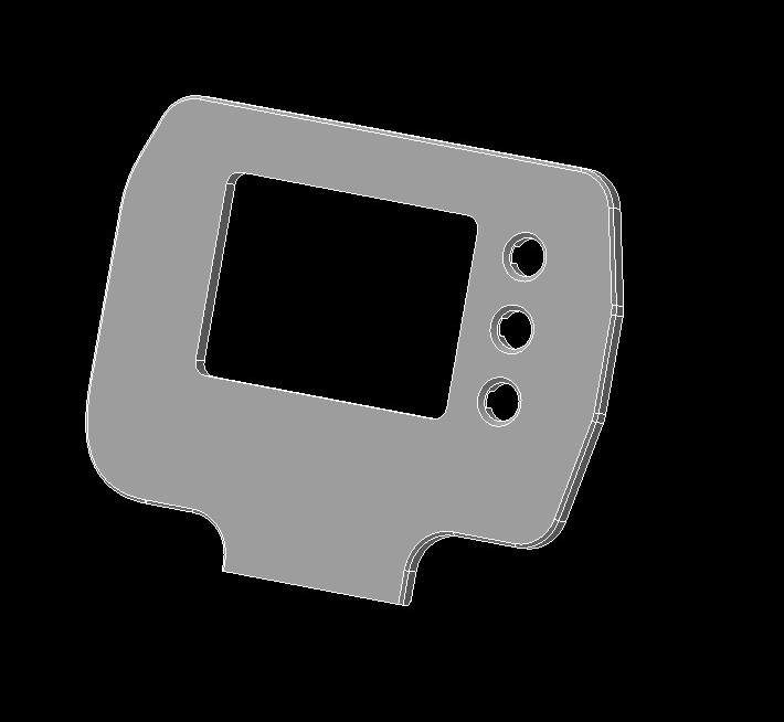

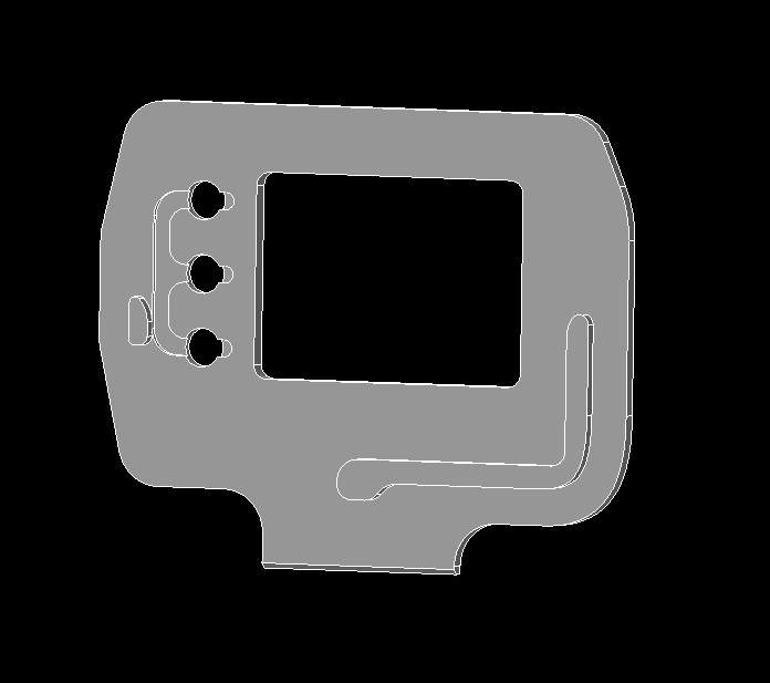

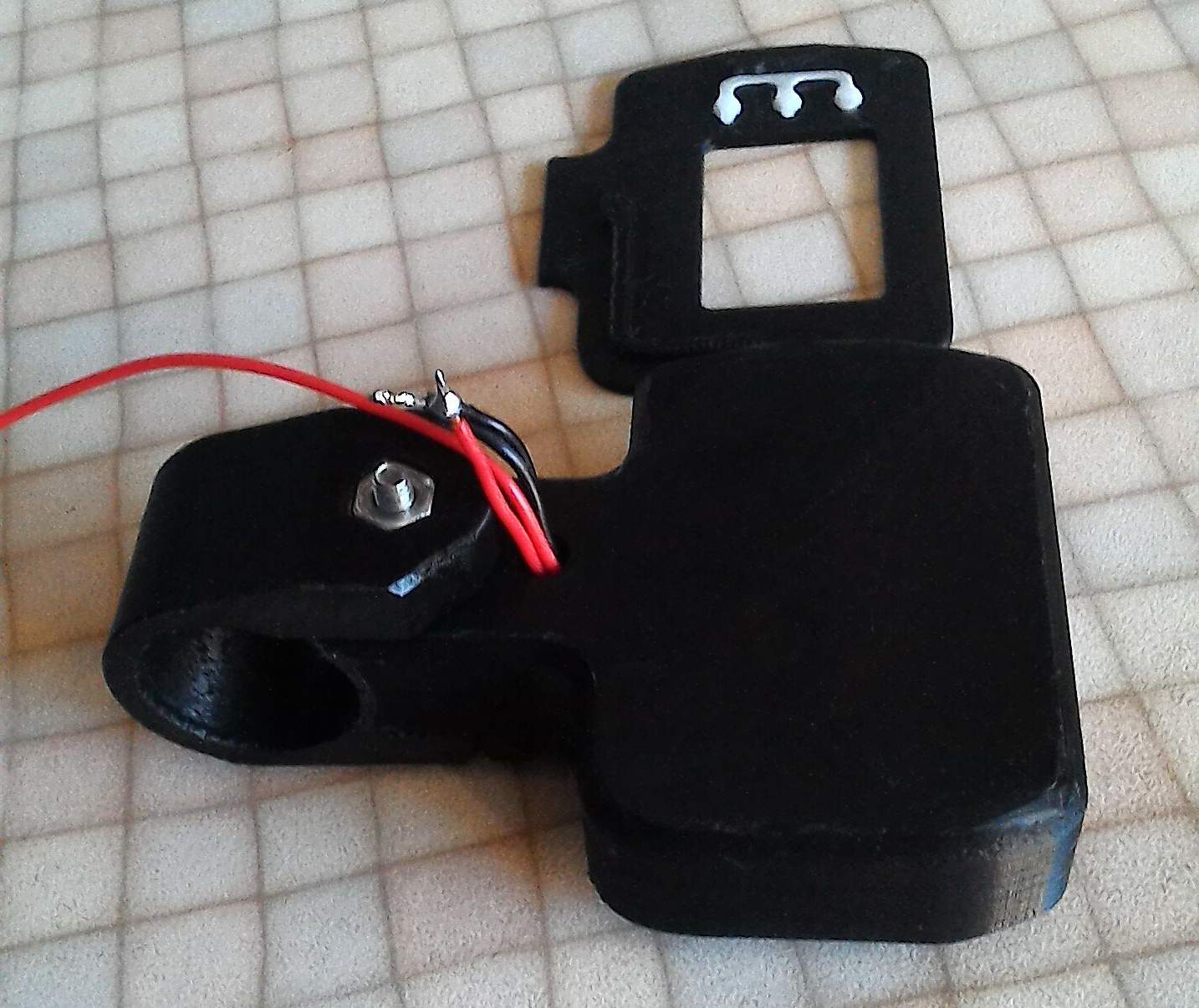

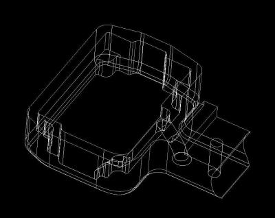

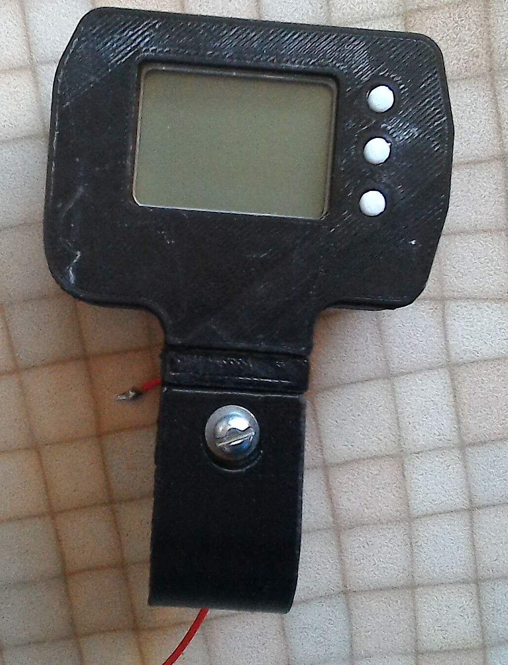

#480

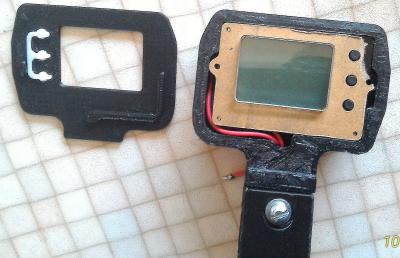

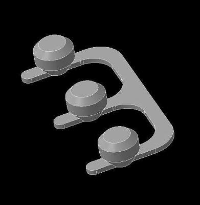

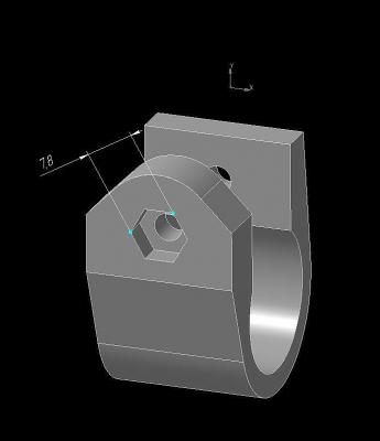

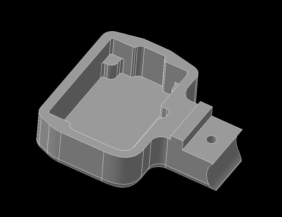

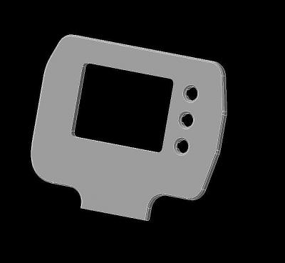

Модель корпуса для известного ваттметра  TF01N.
Принт, не из удачных, как раз SBS протестировал, но без разницы из чего
Хомут на трубку 22 мм, гайка М4х7.8  Винт М4х30 минимум.
Зажимает достаточно хорошо, можно одеть не снимая все с руля.
Крепление крышки на клею, например типа момент. Вариант с винтиками тоже герметизировать придется, а доступ внутрь нужен не часто, если вообще понадобится.
Эти кнопки необязательно делать, мой принтер их на пределе печатает, мелкие заразы. Что угодно по размеру туда вставить, все равно сверху пленкой залеплять.
Вообще, нужны были два корпуса, еще один другой с модификацией хомута 22-25 мм, для установки почти по центру руля. Вряд ли кому такой пригодится. Фото в сборе нет т.к. ваттметры пока не получил, а тот, что показан - нерабочий. С него все размеры.

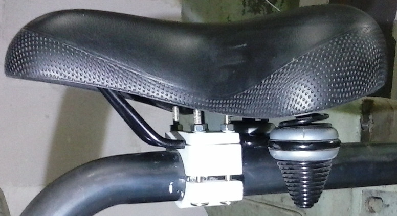

horrorlv
Сидушку не делал, но крепеж для сидушки сварганил. Потом из алю будет.
Пока держится.
