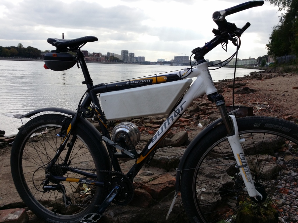

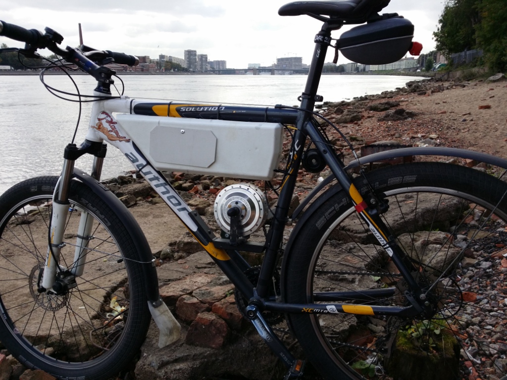

Немного обновился.Убрал промежуточную редукцию,сделал бокс под регуль и аки,переставил звезду на другую сторону,вобщем полностью повторил конструкцию Ржавого  :wow:
Звезда от кассеты тонковата,толи выгибает её пару раз слетала малая цепь,поменяю на толстую как найду .А так полностью доволен на 110%
silayma2
[user]mazafaka[/user], не хотите звезду на моторе уменьшить а на педалях увеличить? Мотор спасибо скажет  ;-D

mazafaka
18мотор-32на системе,кассеты 8 звёзд хватает.Каденс норм для помощи ногами.Трогаюсь всеровно с педалей тк пас неотключить :-(

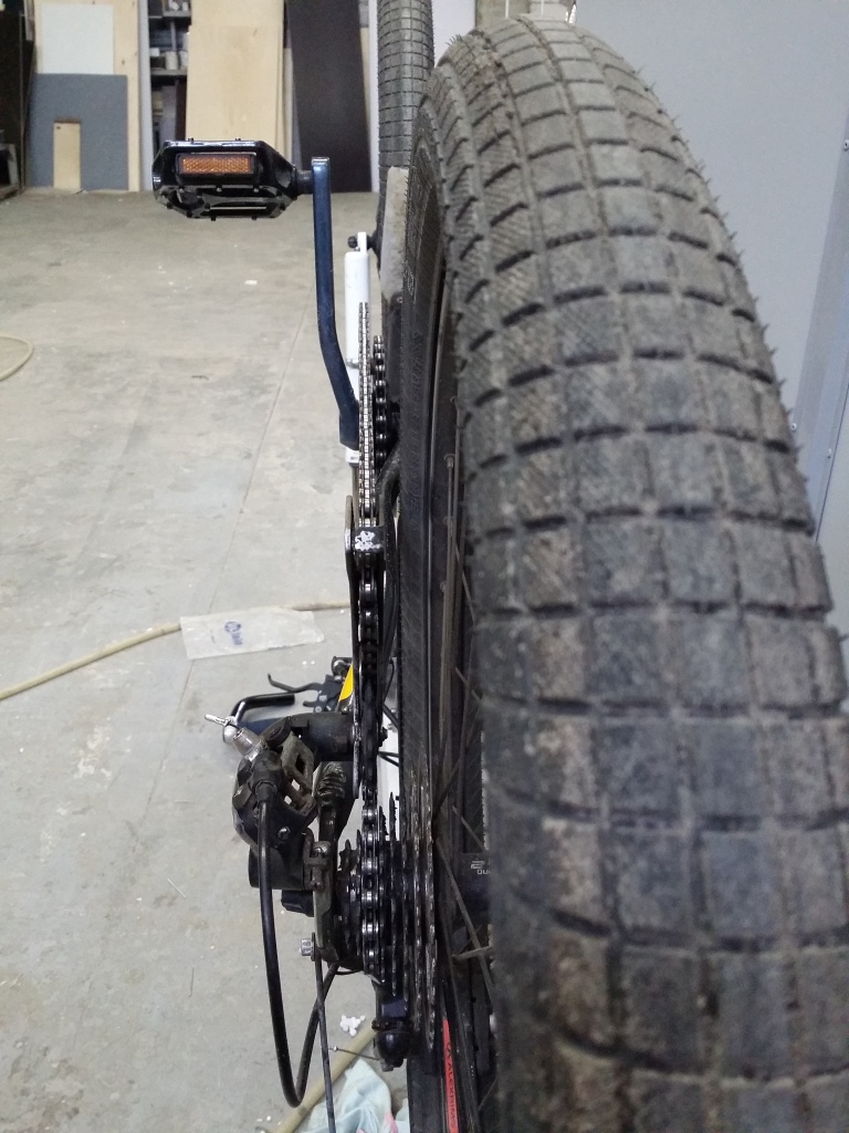

Не непрокатит.Сейчас уже в притирку к перьям рамы звезда с цепью,особенность дурацкой рамы,только если удлинять каретку,чего нехочется тк именится линия длинной цепи к кассете.Могу поставить на мотор 13т,может чуть получится тягу поднять.

Таркинский
Перекос большой на системе? если посмотреть прямую линию цепи на какую звезду на кассете поподает цепь ?
mazafaka
На манетке 6 из 8
rzaviy
[user]mazafaka[/user], а где цепь слетает?
И в какую сторону?
Скорее проблемма в том,что нет успокоителя цепи на каретку.После того когда снял передний успокоитель и защиту с звезды каретки тоже пару раз слетала цепь.
Мой "ПЕПИЛАЦ"
mazafaka
С мотора спадала пару раз,уже решил заменой с 18 на 15зубов и укорачиванием малой цепи.
После удаления переднего переключателя бывает что и основная цепь спадает с большой звезды,но тока на адском расколбасе по пересечёнке,решу прижимным роликом
rzaviy
правильно,когда я оставил передний переклюк-зафиксированный болтами тогда цепь не спадала.Но зато напрягал звук при перекосе.Когда снял и манетку и переклюк ,тоже пару раз спадала цепь со звезды,в основном в середину,при 1 передаче.У меня это не проблемма ,там 38т стоит,но звук напрягал.
Попробуйте укоротите цепь малость.
