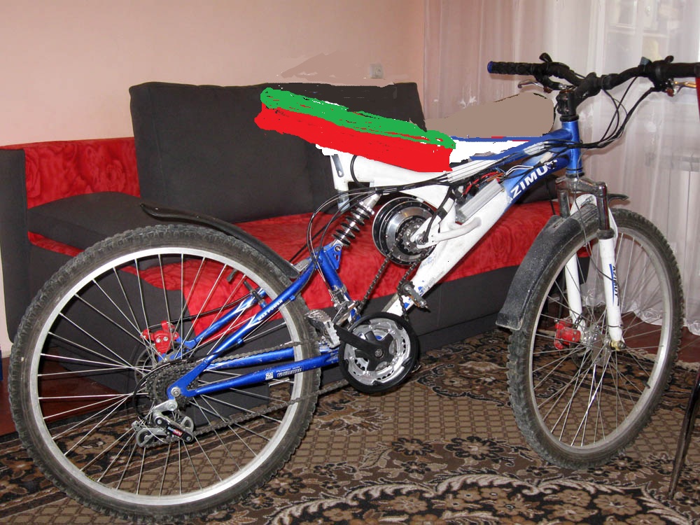

В связи с тем ,что появился новый АКБ стала проблема с внедрением самого АКБ в раму,с багажника забирать буду однозначно. :neg: Последствия АКБ на багажнике на лицо /:-) Аморт пошёл по женскому половому органу,+втулки на маятнике.
долго думал как установить АКБ в раму,чтоб не мешало .Следя за форумом натолкнулся на проект "Ледокол",там чел решил поставить мото сидушку. И тут меня осенило ,зачем искать место в раме двух подвеса,если АКБ можно засунуть под 5ю точку и закрыть мото седушкой. Выдумывать ничего не надо,простой прямоугольный короб под АКБ,с возможностью лёгкого доставания,с верху закрытый седушкой. В итоге мой лёгкий байк превращается в не-до мотоцикл всвязи более тяжолго АКб+ осталась возможность крепить старый АКБ на его старое место ,для увеличения пробега.
По предварительным прикидкам высота посадки остаётся в пределах старой+/- мм.
остальное остаётся старое ,скорости 40+ мне хватает,возможно тока малость добавлю.

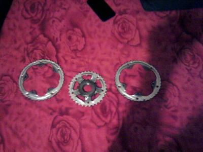

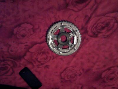

Вчера сделал новый фривил на педальный узел.
Звёзды использовал старые,пока ещё побегают :-)
Многие просили показать как я их делал
Всё делал как обычно,с помощью шуроповёрта и болгалки,тока уже не дома,а на работе.
Занёс к соседям на полуавтомат,приварил нормально.

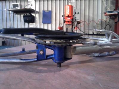

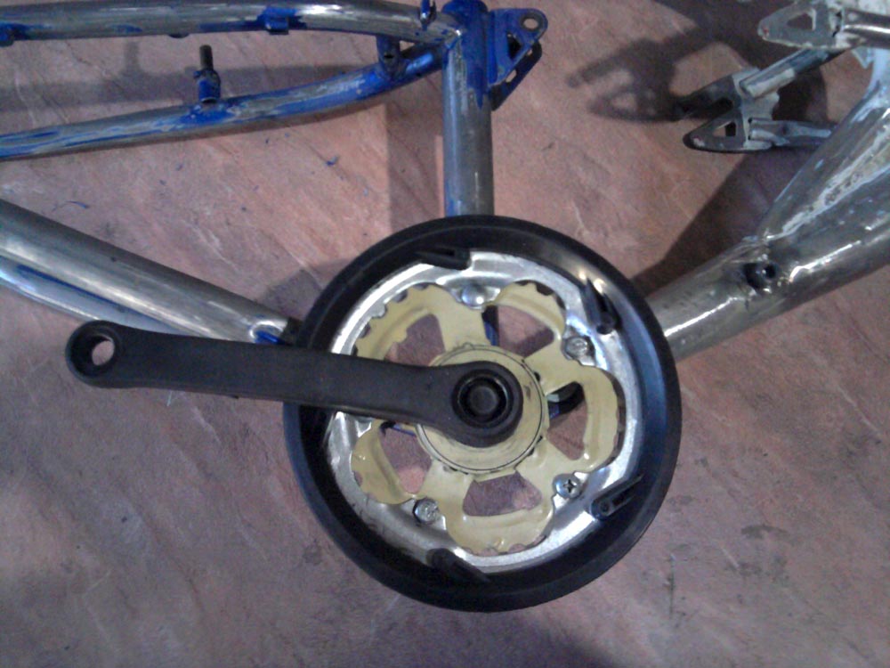

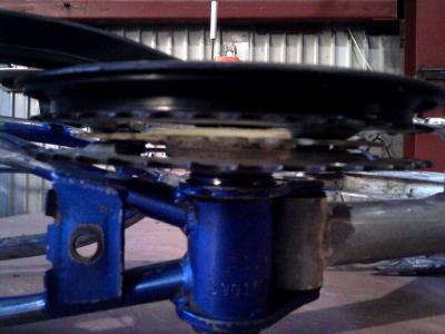

Сегодня доделал,допилил шатун с фривилом,доделал макет мотоседушки.
Внёс маленькие коррективы в макет,ещё буду думать.  :bw:
Специально сделал фото сбоку.У меня цепь с мотора в середине(чтоб штаны не зацепило),Моторная и большая ,педальная одинаковые,Моторная смещена,через прокладки,чтоб   при езде на внутренней звенья не тёрлись.
Возможно поставлю круговую защиту.
