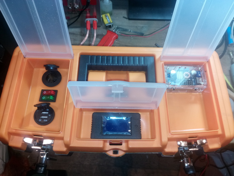

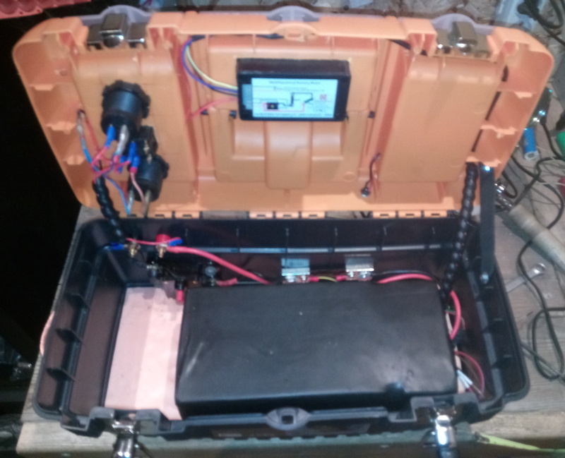

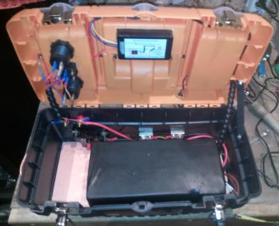

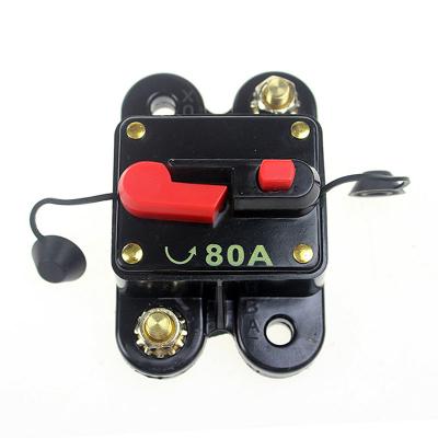

Здравствуйте Всем! С новым Годом!

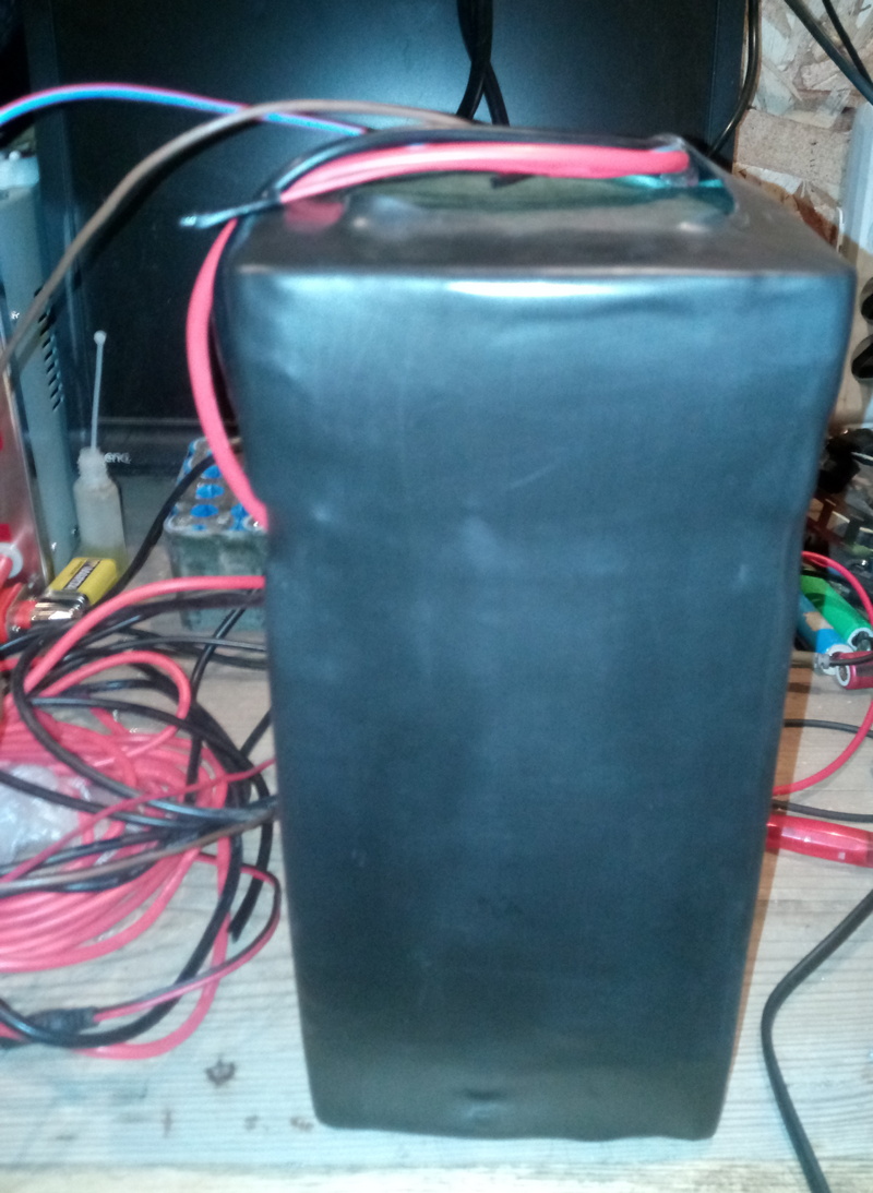

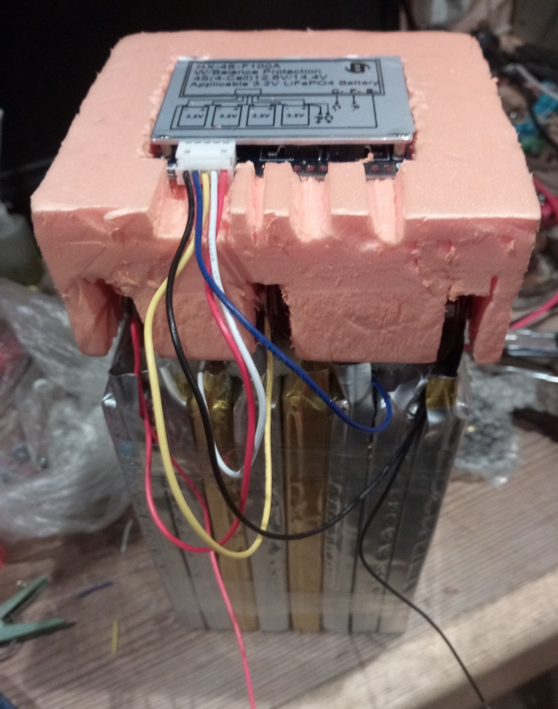

Провёл Я плодотворно выходные и собрал  power bank для загородных поездок и лодочного электродвигателя.
Аккумуляторы LiFePo4 25Ah по два в параллель - 8шт.
BMS 4S 100A
Ящик для инструментов.
PZEM DC 0-200 в 300А. Вольтметр. Амперметр. Тестер сопротивления емкости.
Прикуриватель и USB разъемы герметичные.
Понижающий зарядный модуль. 5А
Автомат на 60А
Так выглядит из нутри.
Осталось провести испытания.
SCHWINN 48B LiFePo4 20Ah МК 48V800W 13" Inch.
Велосипед 36В 350W редукторник  10S3P 32700 IiFePo4. Чоппер 14S8P Lishen 21700 1.5kW. Самокат iFreego 48V 500W.
Surf_el

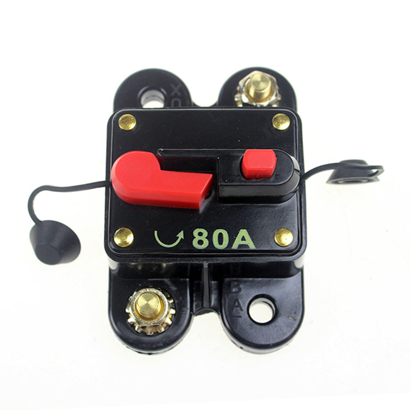

[user]classicmen[/user], такой автомат полное говно одноразовое, 1-2 раза сработает и можно выбрасывать. Да и сработает, если будет существенное превышение номинала. Если ток будет около номинала, то греться будет пару минут потом будет «реле поворотов», ну и тоже потом на выброс. Как выключатель пойдет, если не будете рвать под нагрузкой.
В объеме вашего бокса вполне можно было разместить обычный автомат, только номинал правильно подобрать, а лучше плавкий предохранитель поставить
classicmen
Цитата: Surf_el от 13 Янв. 2020 в 11:27такой автомат полное говно одноразовое, 1-2 раза сработает и можно выбрасывать.
Всё понял, Спасибо большое!!! Заменю на нормальный.
