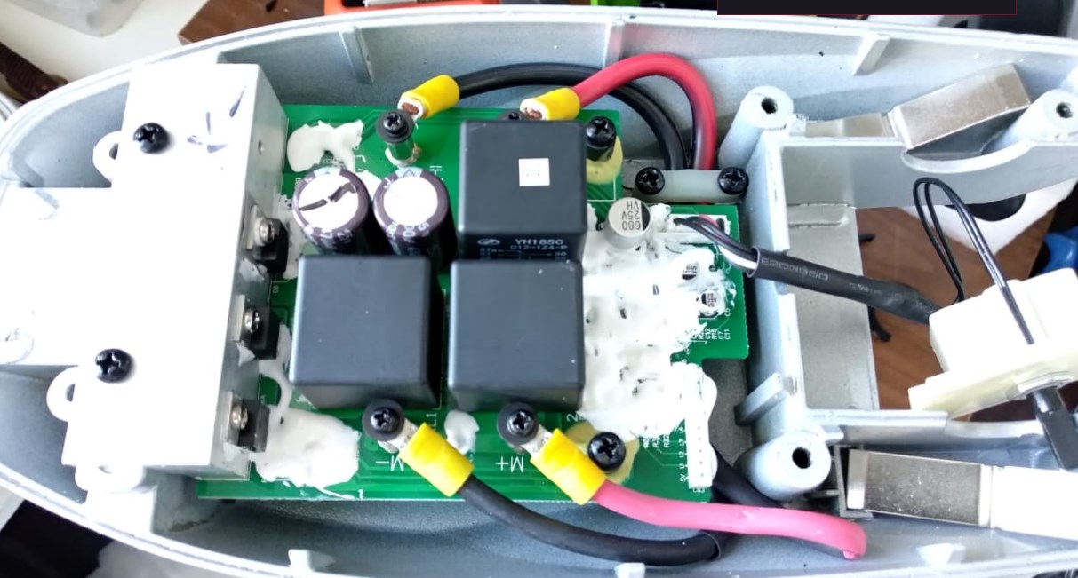

Вскрыл и обнаружил вот такое.
надеюсь, что это ШИМ. Хотя некоторые сомневаются, так как не видно трансформатора, но..
В общем, разрешите сомнения. ШИМ это или не ШИМ. А если да, то как оно отнесется к 16,8В питания?
ALK
Наличие трансформатора не является обязательным.
Частотное регулирование присутствует-раз есть звук изменяемый по частоте и плавная регулировка.
Насчет напряжения -я думаю не чего не сгорит.
Но сами понимаете все делаете на свой страх и риск :-)

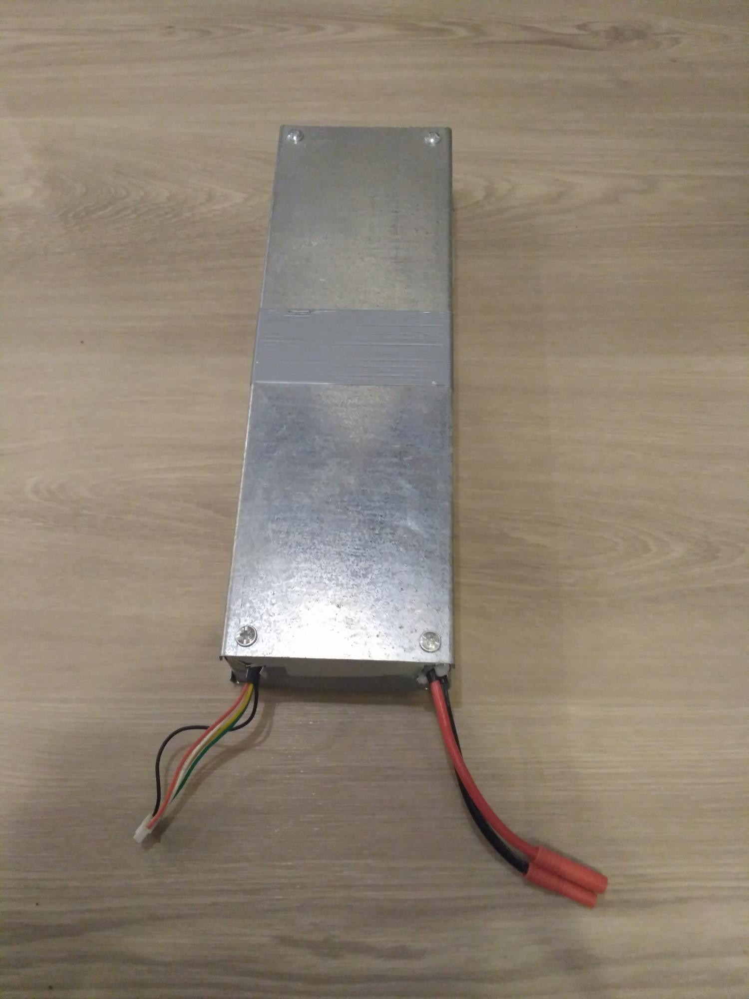

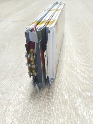

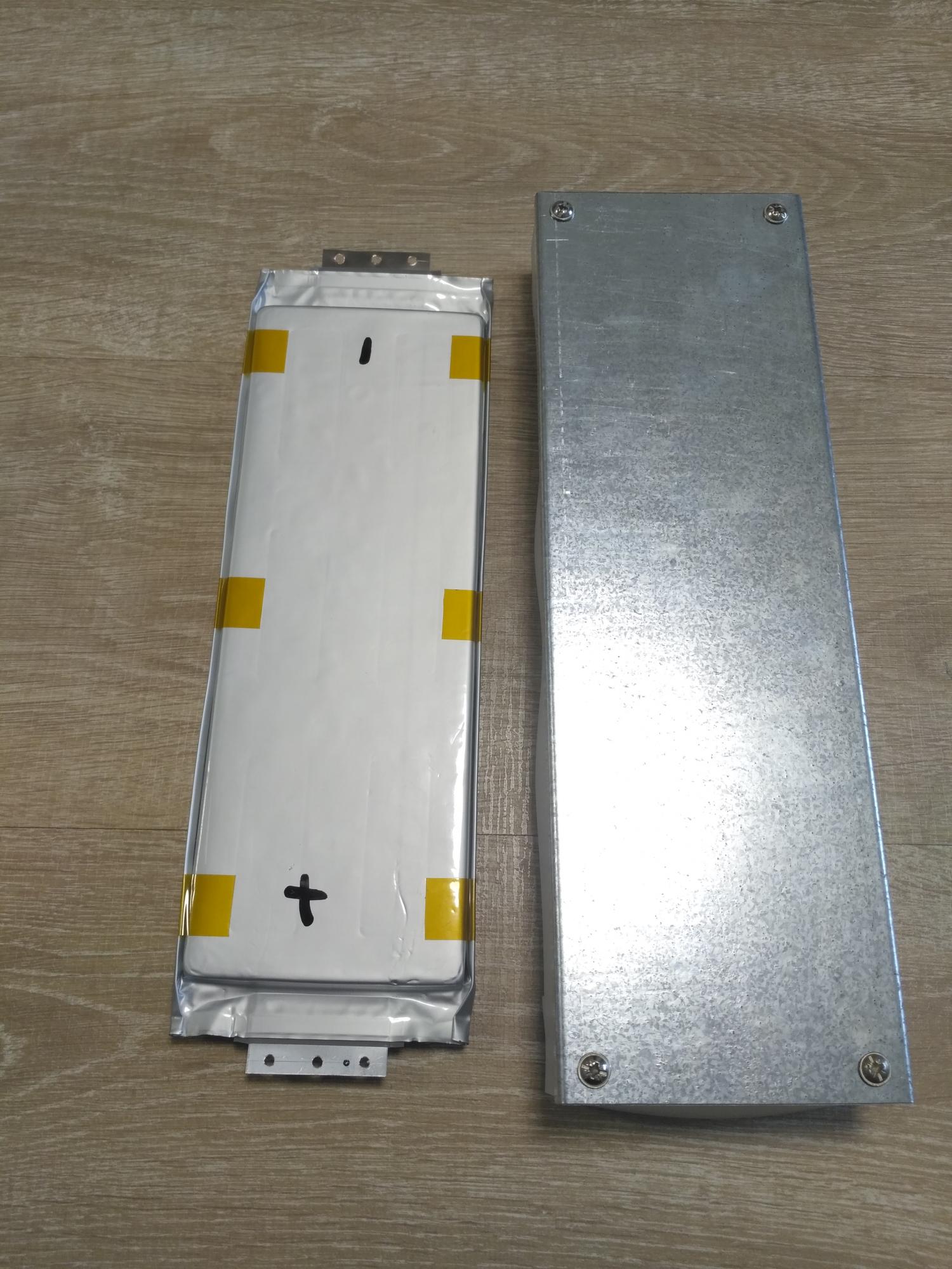

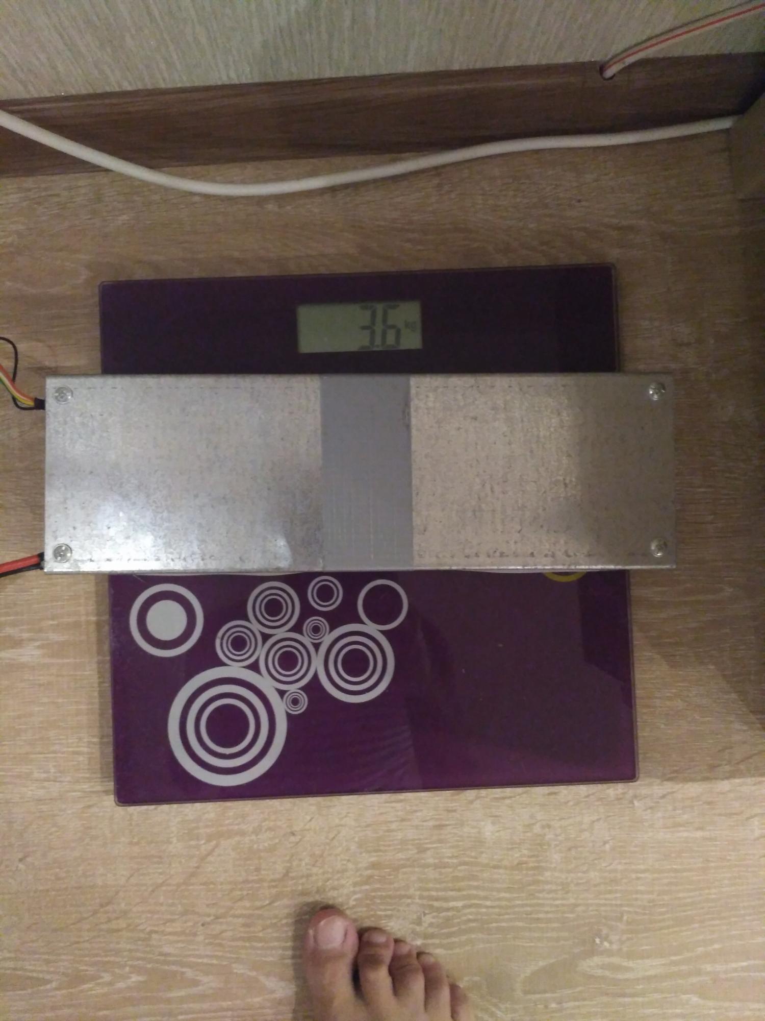

300 ватный мотор  WATERSNAKE Tracer / FWT28TH.  Лодка ПВХ 3 метра. В прошлом году собрал литиевый аккумулятор на 0,5 кВт. Покатался, понравилось. Минус был только в том, что аккумулятор показался тяжёлым (4 кг) и водопроницаемым (через защитный выключатель). А мощности хватало для любительской рыбалки на 2 дня.
В этом году аккумулятор переделал. Сделал его в два раза меньше, вместо выключателя впаял мощную защитную BMS (на 100 А), полностью водоизолировал. Сделал шнур зарядки от прикуривателя. Заряда хватает на 5 км (как раз на день порыбачить). На ночь - на зарядку от автомобиля (вообще, заряжается за пару часов. Главное: смотреть, чтоб не высасала весь заряд автоаккумулятора). На утро - снова в лодку. Аккумулятор получился очень компактный, в карман куртки можно положить. И по мощности как бы больше и не надо.

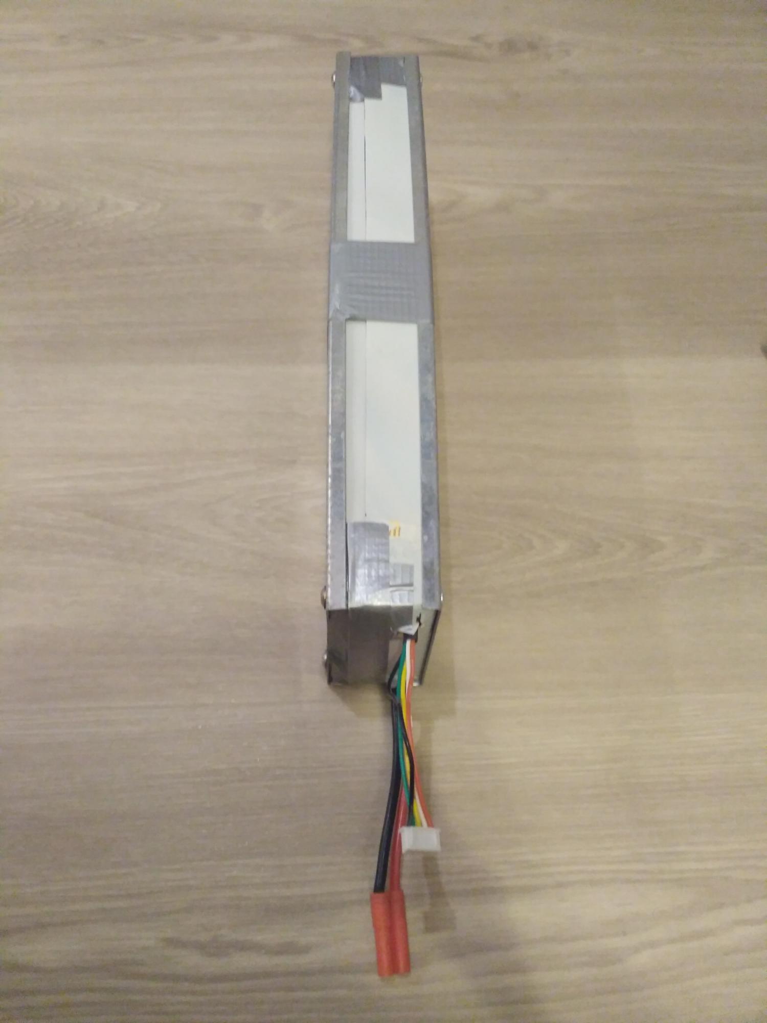

Собрал себе батарею на элементах от Шевроле Вольт или что то подобное. Сборка 3s ёмкость 60ач. Движок у меня вроде на 25а, т.е ходу на 2 с лишним часа. Батарея не изолированная, выключателя нет. Заряжаю через Аймакс с балансировкой. Блок питания 5а. Соответственно заряжается где то 12 часов.

Цитата: strange-tm от 03 Окт. 2020 в 19:20Батарея не изолированная, выключателя нет
Важно, чтобы водоизоляция была, что бы можно было на дно лодки бросить и не беспокоиться.  Ну и защита от короткого замыкания (КЗ), следствием которого будет загорание батареи (или проводов), что также в лодке противопоказано)))

strange-tm
От КЗ есть предохранитель. Разъёмы "бананы" которые теоретически можно выдернуть. Провода в силиконовой изоляции.
Конечно же я не очень уверенно чувствовал себя с такой батареей, но это всего лишь был тест. Пока бродит в голове мысль купить ещё ячейку. Хотя и на этой батарее можно плыть против течения.

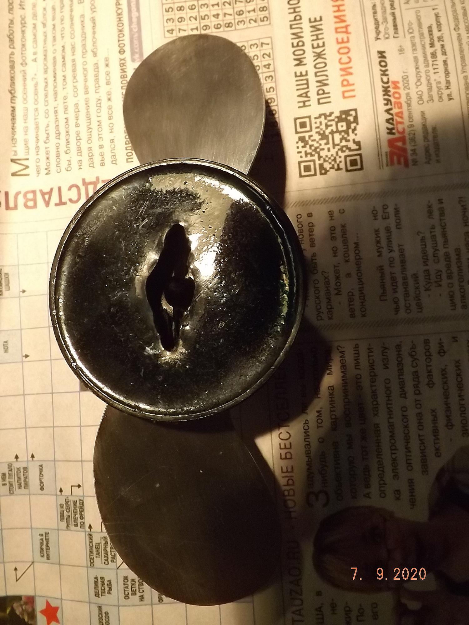

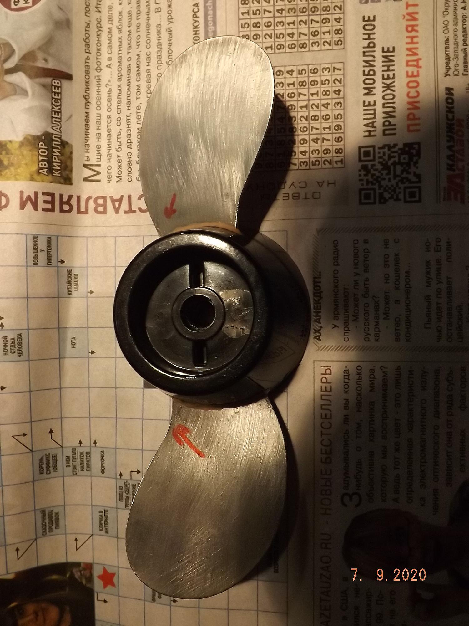

Водномоторник
Мне как то отдали на запчасти Уотерснейк 24, у которого внутрь попала вода, и он пару лет в таком виде пролежал.
Коррозия оторвала магниты, съела якорь, вобщем труп. Вставил в него бесколлекторник с редуктором, получилось шибко мощнее оригинала, у винта лопасти продержались минуты три. Купил новый винт, его сломало сразу.
Взял кусок миллиметровой меди, один конец согнул по форме комля лопасти, второй скрутил трубой, что бы вставить в 100 ваттный паяльник, на местах обломанных лопастей прожёг ступицу, и вставил лопасти из миллиметровой нержавейки, лопасти внутри стянуты скобами из 2 мм стальной проволоки, и всё залил эпоксидной смолой, передние кромки заточил.
Теперь винт держит 5000 оборотов, рабочие до 1500, траву кромсает играючи. Правда жужжит гад.
