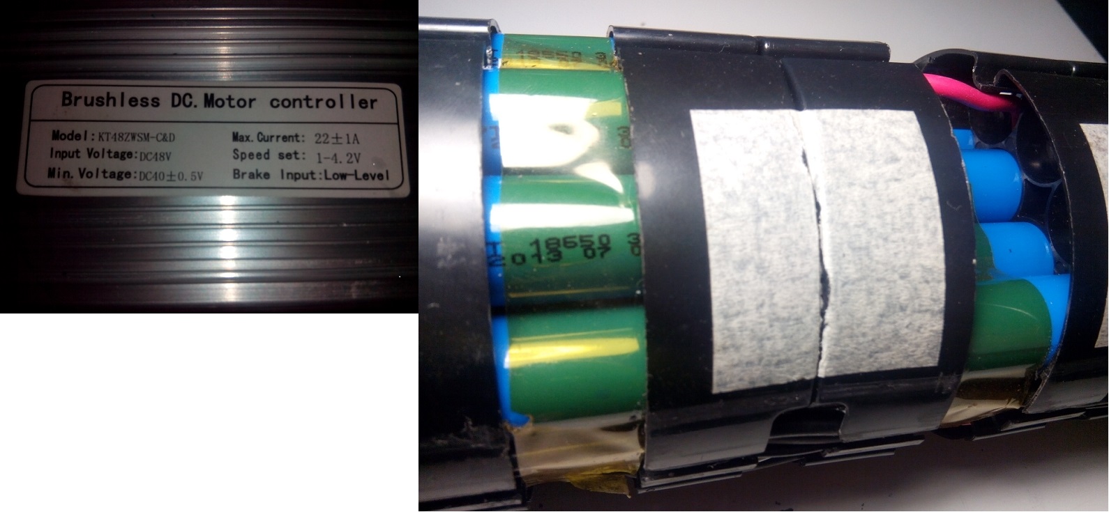

может кто подскажет реально ли отремонтировать эту батарею которую я купил в EL-Velo com контроллер вроде слабенький :bn: а хватает всего минут на 15 безпедального хода после БМС уходит в защиту Ставлю на зарядку заряжает очень быстро где то за 1.5 часа после начинает заряжать рывками
Добавлено 03 Янв. 2015 в 23:16
еще странно пять ячеек и в некоторых нету элементов то есть 14*5=70 штук но на самом деле 65 штук :bw:

Цитата: analgin53 от 03 Янв. 2015 в 23:11
может кто подскажет реально ли отремонтировать эту батарею которую я купил в EL-Velo com контроллер вроде слабенький :bn: а хватает всего минут на 15 безпедального хода после БМС уходит в защиту Ставлю на зарядку заряжает очень быстро где то за 1.5 часа после начинает заряжать рывками[/url]
Если есть проблема в батарее - надо тестировать её на заряднике модельном.
Покажет в какой секции проблемные ячейки.
То что заряжает рывками - это идет балансировка.
Обычно она длится несколько минут, если больше - у ячеек есть разброс по емкости.
