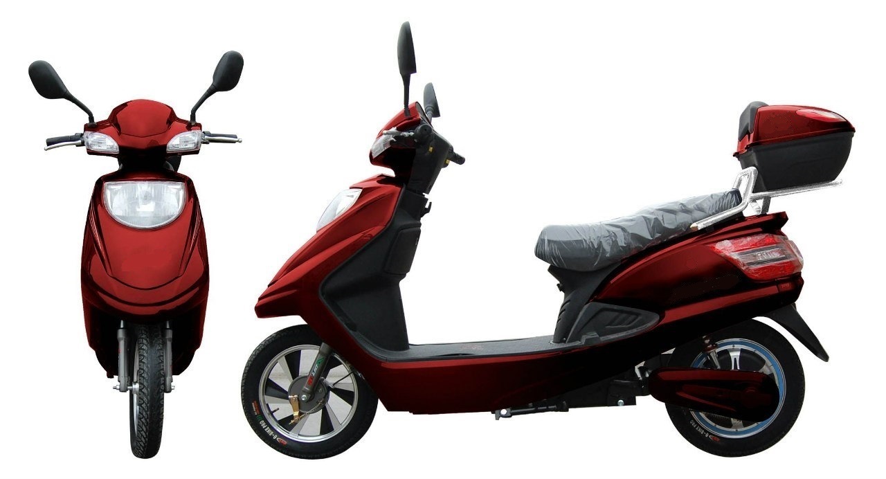

Здравствуйте. Сложилось так, что мне необходимо новое мотор-колесо на электроскутер (сломалась ось). Хотел бы заказать у вас. Параметры: размер колеса  16 (с покрышкой), напряжение 48В, мощностью не меньше 650 Вт. В первую очередь, интересуют следующие моменты: максимальная нагрузка на ось, примерная стоимость колеса, срок и условия доставки. Дополнительно по поводу мощности: то колесо, что сломалось, обеспечивало скорость максимум 40 км/ч; если на напряжение 48В у вас есть колёса, способные обеспечить бОльшую скорость - готов рассмотреть такие варианты (права есть)
. Батарея - 48В LiFePO4 30А/ч. Насчёт размера вилки - не уверен, как именно надо его измерять; если необходимо - подскажите, пожалуйста, как надо, и измерю. Фото скутера прилагаю (только цвет другой):
ReSharVladimir
Здравствуйте! Размер ширины вилки нужно измерять по перьям вилки, внутренний размер по оси, где закрепляется МК.  Аналогичные МК есть в конце первого сообщения темы, попробуйте замерить ширину Вилки на Вашем скутере и сравните. Насчет макс. скорости попробую завтра запросить фабрику, но больше 40км/ч - это, скорее всего, для МК на 60В 1КВт. Поставка 3-5 недель с момента оплаты заказа. По поводу макс. нагрузки на ось постараюсь запросить. Ось с какой стороны сломалась? Там, где провод находится или с противоположной?

Спасибо за ответ. Вилку измерю - отпишусь. Ось сломалась со стороны провода, сам провод цел (после поломки даже проехал немного, пока не нашёл место для остановки), но как самостоятельно заменить ось - не знаю (также не знаю, где взять новую ось :) ). Если подскажете, как заменить ось (и где её заказать :)) - буду очень благодарен.
Ещё есть вопрос: а каков комплект поставки? Мотор-колесо с проводом/с покрышкой и камерой/с контроллером?
ReSharVladimir
Насчет оси не уверен, что смогу помочь. К тому же у разных заводов могут использоваться разные статоры и оси: даже если пришлют ось, не факт, что подойдет.
Насчет комплектности - как пожелаете - голое МК, МК с покрышкой, с контроллером.
