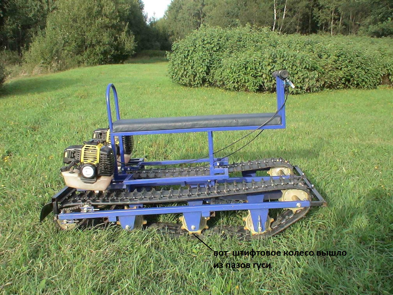

Совершенно верно, окна зацепа не по середине. В Маугли так же сделано.
По-началу это было непонятно - вроде бы должно перекашивать гусю. Ведь штифтовые опорные колеса получаются не по центру гуси.
Но когда взял гусю в руки, все стало ясно. Параллельно земле ее удерживают не штифтовые колеса, и не дополнительные опорные колеса (их в Маугли просто нет), а жесткость самой гуси на изгиб при ее некотором натяге. У нее в каждом звене внутри резины стоят стальные анкера.
В Маугли гуся работает на износ. Все камни и неровности на дороге компенсируются жесткостью гуси на скручивание.
Причем промежуточные опорные штифтовые колеса постоянно выпадают из окон зацепления при провисании гуси.
Это небольшой конструкторский просчет Козаренко.
Но на него можно смело закрыть глаза - ведь бегает танкетка по любому бездорожью.
Просто, чем круче бездорожье, тем сильнее надо натягивать гусю. Для снега это не актуально.

Предусмотри сразу боковые ограничители для гуси, я пробовал натягивать гусю посильней, но иногда гуся соскакивает с ведущей звездочки, особенно при резком развороте на земле, на снегу этого не происходит.
Можно поставить два регулируемых по ширине ролика, думаю, будет достаточно.
Звезды не совсем жесткие, зубцы при боковой нагрузке наклоняются в сторону, в этот момент и происходит слетание гуси.
DED
А как она у меня слетит? Ведь у меня по бокам от нее несущие боковые панели.
Зазор между панелями и боковыми торцами гуси около 10мм.
Piramidon
Тогда зазор делай как можно меньше,  у меня профильная труба, поэтому и слетала.
