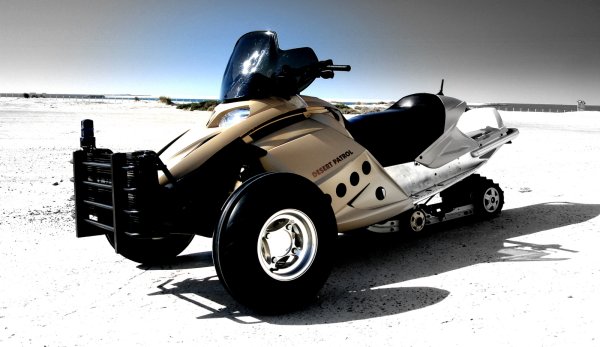

[user]DED[/user],  )))) вы очень большой оптимист если всерьез расчитываете что кто нибудь даст вам ребенка летом для катания на гусях.
Родителям будет проще нового сделать, чем этого отмыть )))
И главное где вы его собираетесь катать?? По асфальту не позволят пластмассовые звезды. По газонам не дадут ездить соседи. В пампасы не разрешат родители. Остается огород.... но за это хозяйка скалкой штрафные пробьет.
А если серьезно, то лыжи летом меняются на колеса и всех делов.

Ребенка родители дают без опасений. Он с двух лет в велосекции приучен к шлему, наколенникам и налокотникам.
Кататься тоже есть где. На даче по соседству большой парк для квадроциклов, лошадей, пинболла и всякой другой развлекухи.
В некоторых местах трава по пояс - самое то.
А еще лучше по кустам и песчаным дюнам возле карьера. Тут уж никакие колеса не прокатят.
И кстати, насчет асфальта.
Бурановские мягкие звезды не достают до него. Гуся своей толщиной и высоким протектором защищают.
Разворачиваться на месте резиновыми гусями точно не айс. А вот по прямой, или с небольшими виражами без проблем.
Зато вот по такой дороге самое то. http://www.vesti.ru/videos/show/vid/540796/cid/1/#/video/http%3A%2F%2Fplayer.rutv.ru%2Fiframe%2Fvideo%2Fid%2F642629%2Fstart_zoom%2Ftrue%2FshowZoomBtn%2Ffalse%2Fsid%2Fvesti%2FisPlay%2Ftrue%2F%3Facc_video_id%3D540796

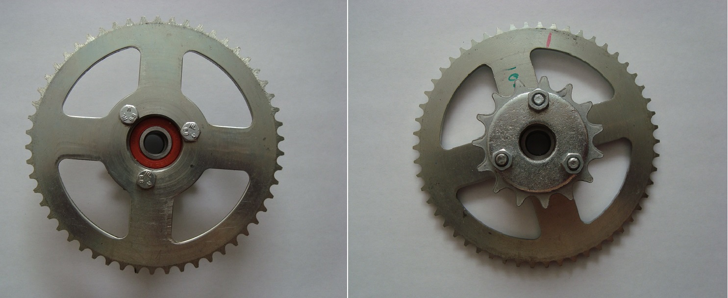

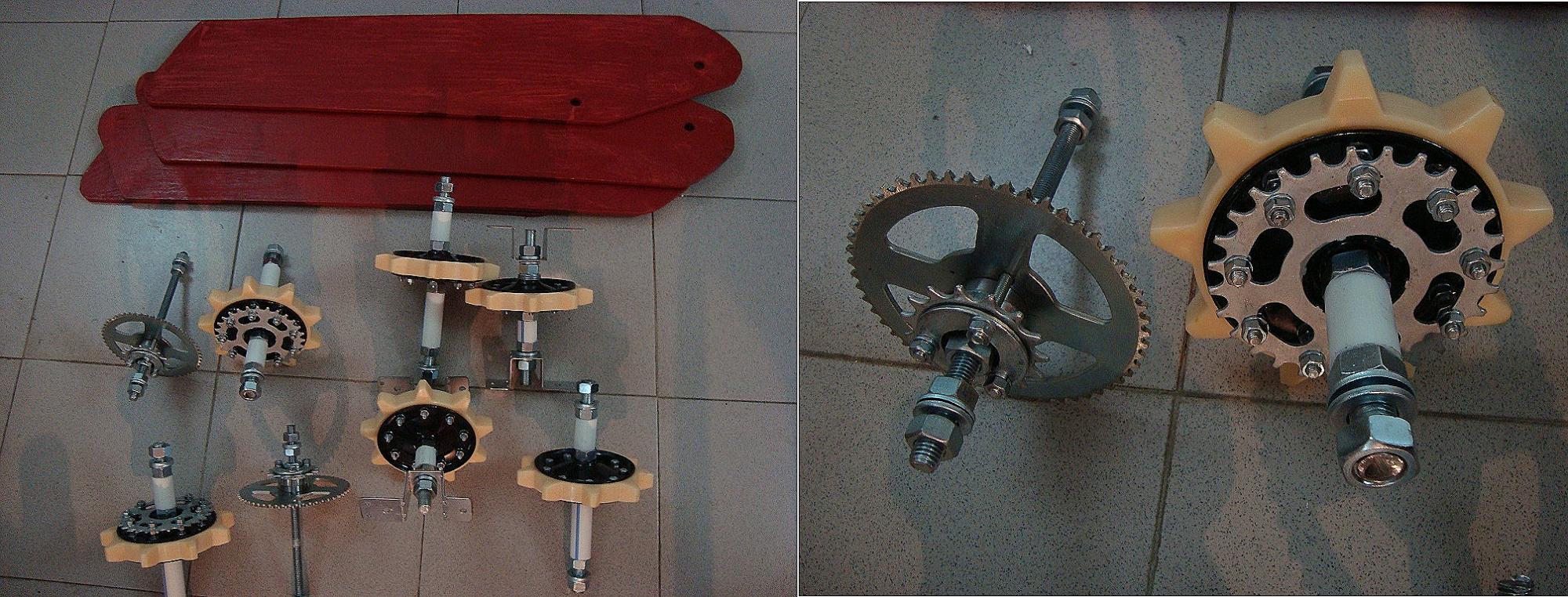

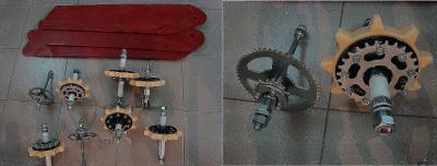

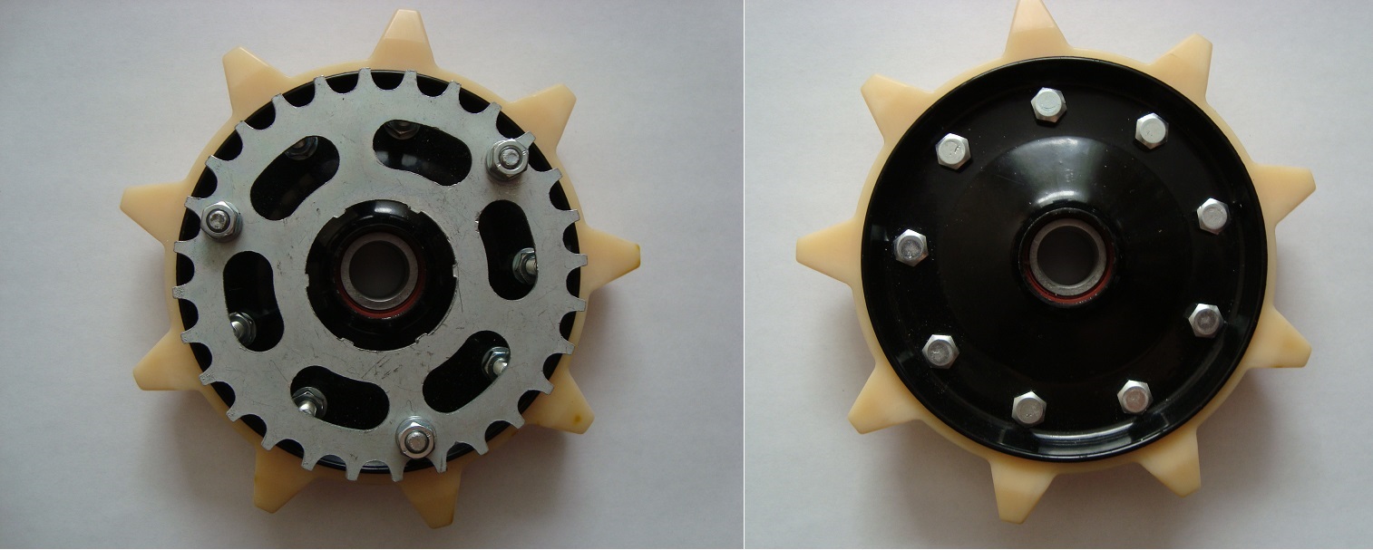

А сейчас только успел подготовить все бурановские звезды под гусю. Вживил в них подшипники под 16мм ось.
И еще собрал в "безтокарном"  конструктиве переходные звездочки под цепи двух типов.
Общий коэффициент цепного редуктора получился равным 9,2.  Это максимальная скорость не более 10км/час. Зато по ЛЮБОМУ грунту и рыхлому снегу.

Все верно, я же написал: подшипники под ось 16мм.  Подшипники 6203 с внутренним диаметром 17мм.
В качестве осей на все колеса гуси я использую стандартные резьбовые шпильки 16мм. Подшипники стянуты гайками.
Чтобы не было "болтанки" подшипников для их плотной посадки на ось буду делать гильзы-вставки из стали 0,5мм.

Такой способ закрепления имеет место быть... однако надежным его назвать тяжело. Усталостные напряжения будут крошить гильзу. Может все-таки концы шпилек разделать под подшипники 15 мм + фиксация гайками М14? :pardon:

Сейчас уже поздно переделывать. Все бурановские колеса уже капитально оснащены подшипниками с внутренним диаметром 17мм. Отцентрованы внутренними вкладышами, и стянуты боковыми стальными щечками. Получилось весьма удачно по прочности закрепления подшипников внутри колес.
Оси из 16мм резьбовых шпилек уже нарезаны для всех колес. Да и обтачивать их не на чем.
Наоборот, постарался полностью уйти от каких-либо токарных деталей и работ.

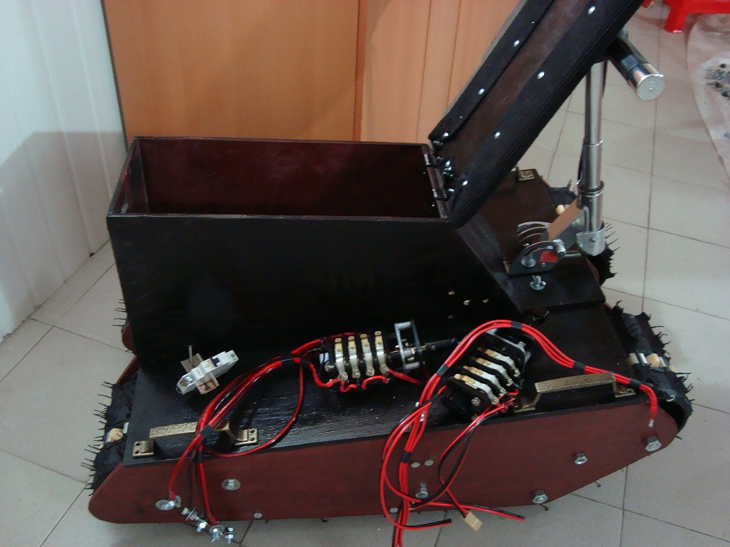

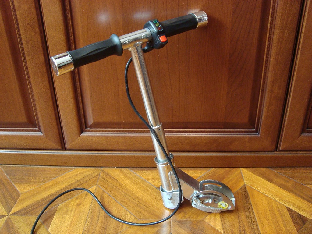

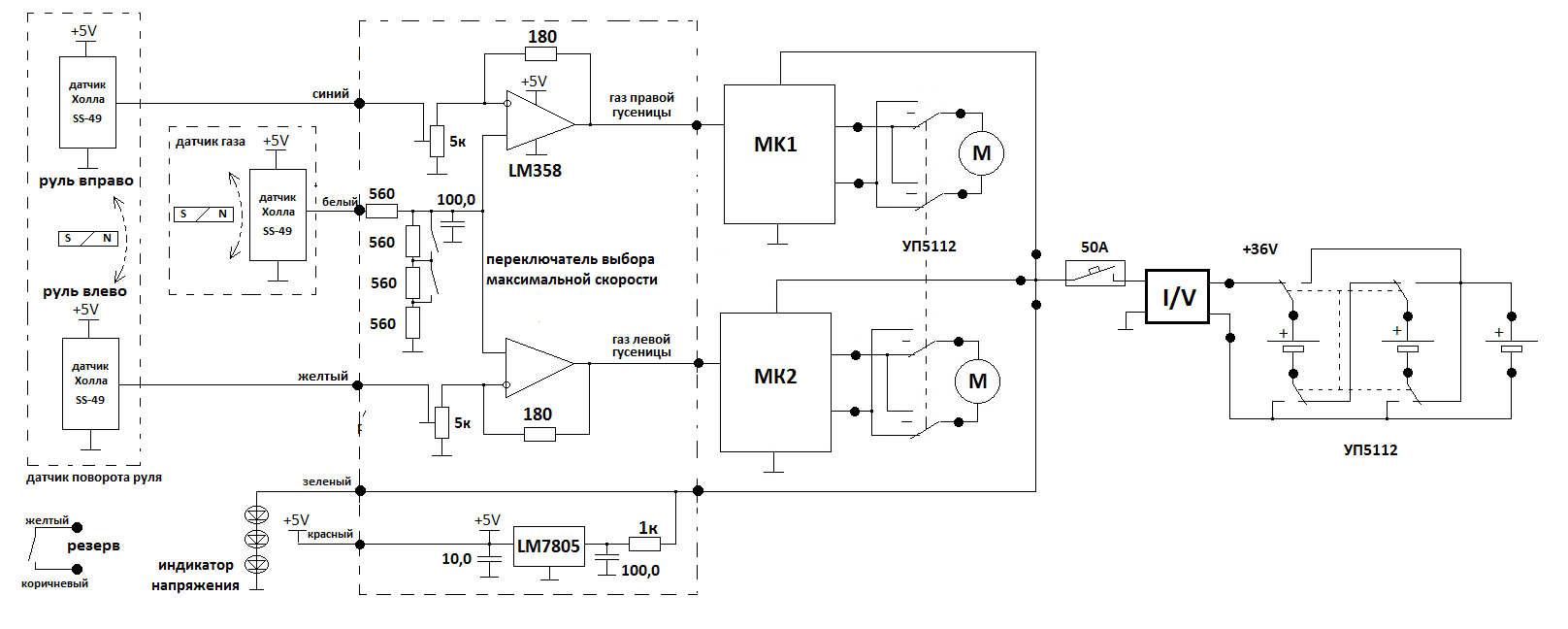

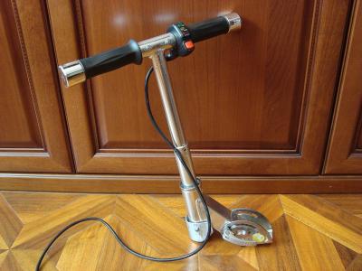

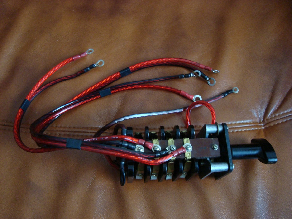

В конечном варианте решил остановиться на управлении гусями при помощи регулируемого самокатного руля с ручкой газа, и электронным считыванием текущего угла его поворота.

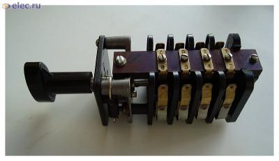

Важным моментом управления реверсом мощных коллекторных движков является перекоммутация сильноточных шин (20-25А).
Пришлось ориентироваться на сильноточный пакетный переключатель УП5312. http://elektroservice.com.ua/images/stories/YPRAV-I-IND/PEREKLUCHATEL/pereklyuchateli-up5300-up5400.pdf
Важным также является то, что у данного пакетника есть нейтральное (разомкнутое) положение. Это очень важно при буксировке танкетки. Концы от моторов при этом обязательно должны быть отключены от выходов контроллеров, и не коротиться. Иначе ее придется только переносить на руках.

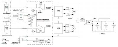

Введена небольшая инерция управления газом, чтобы не было рывков при езде при резком управлении газом.
Обязательно, как уже писал ранее, должен быть переключатель направления хода с нейтральным положением. Иначе движки полностью стопорят ручную буксировку.
Решен вопрос с управлением гусями. Для этого заюзан  самокатный телескопический руль с изменяемым наклоном. Дооснастил его датчиком угла поворота.

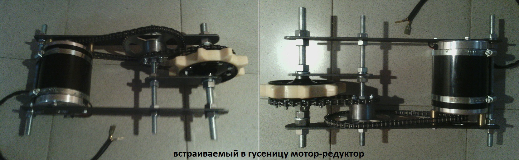

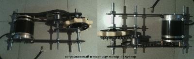

Так выглядят макеты встраиваемых в гусеницы мотор-редукторов

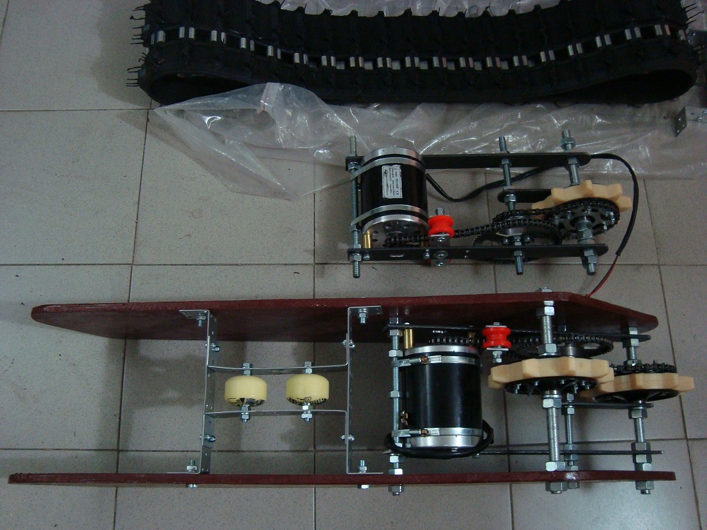

А вот и нет - не бросил тему. Просто не получалось выделить время.

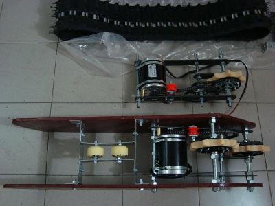

Пока  успел собрать лишь одну гусю.
Мотор-редуктор собран на своей сборной раме. И вставлен внутрь двух боковых фанерных панелей.
Конструкция получилась весьма жесткая и прочная.
Не удержался и прокатился на одной гусе, как на скейте. Запитал мотор от 12В (вместо 36) - по кафелю идет мягко, только резина гуси скрипит. Уже уверен, что две гуси от 36В понесут взрослого с хорошей скоростью, не говоря уж о ребенке.
То есть, получившаяся гуся является законченным тяговым устройством.
Его питание может варьироваться от 12 до 48В, развивая скорость до 15км/час.
Вес гуси в сборе около 25кг, грузоподъемность не менее 100кг (пока предел не проверялся). Определяется прочностью на изгиб стальной оси 16мм длиной 200мм.

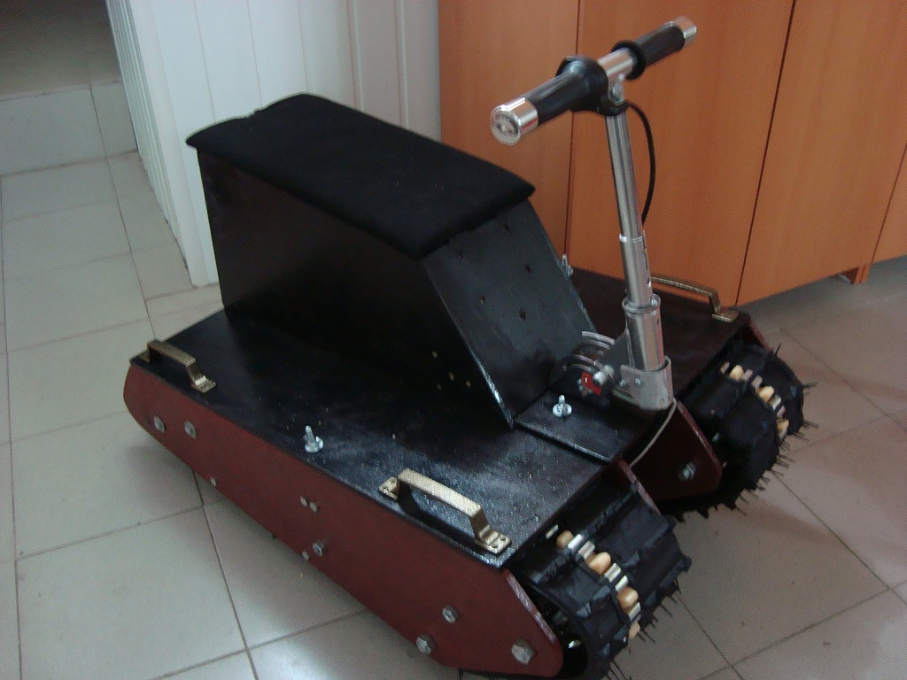

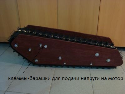

Удалось еще одни выходные выделить на танкетку. Практически закончил всю механику  - вторую гусю в сборе и верхнюю раму с сидушкой./:-)
Взвесил все блоки.
Каждая гуся в сборе - по 24,5кг;
Верняя панель с сидушкой и со всей начинкой внутри (без аккумуляторов) - 10,5кг;
Аккумуляторы (три штуки по 30Ач) - 25кг.
Итого, полный вес снаряженной танкетки 84,5кг. Чуть больше, чем планировал.
Не хотелось переваливать за сотню вместе с весом седока.
Вся танкетка состоит из трех отдельных частей, которые быстро стыкуются на "барашках" при перевозке.
Но в большой багажник можно класть и в сборе. Для этого по краям есть ручки, которые также используются при толкании на местности с выключенными моторами.

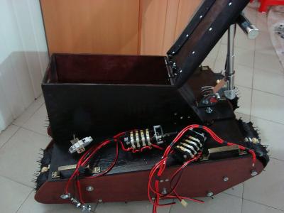

Теперь предстоит ставить внутрь сидушки всю начинку.
Много мороки с аккуратной разделкой силовых проводов. Ведь к аккумуляторам сечение 4мм.кв.  Все надо делать на наконечниках с хорошей пайкой.
Пробовал сам садиться на сиденье. Помещаюсь, но маловата кольчужка. Приходится сидеть на самой задней части сиденья.
А вот для малявок , и для тинейджеров будет очень удобно.
Еще надо делать быстро регулируемую спинку и крепление ремней безопасности.
