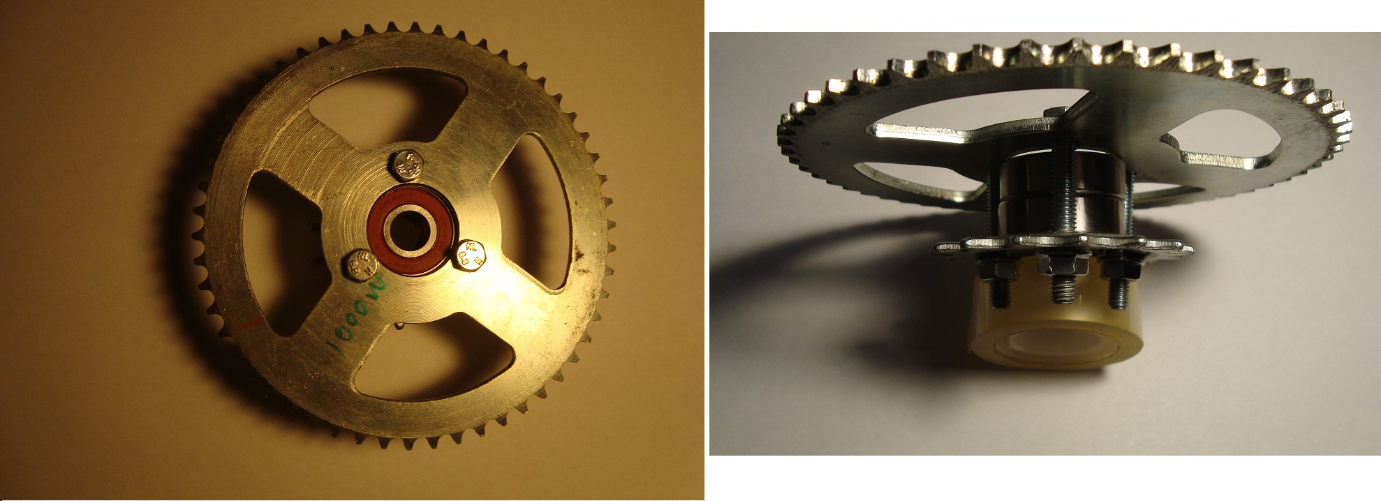

К сожалению, ввиду отсутствия оперативного доступа к токарно-фрезерным станкам, приходится искать простые чисто слесарные решения.
Вот например, вариант переходного узла с двумя звездами под разные цепи. Опорные подшипники 6201RS (32х12х10) плотно зажаты между стягивающими резьбовыми шпильками. Ничего точить не надо.

[user]DED[/user], подскажите пожалуйста по большим звездам, что у вас на фото. А цепь уже куплена? Если есть информация - подскажите шаг цепи и диаметр звеньев.
DED
Большая звезда - это стандартная самокатная звезда на 55 зубьев. Под стандартную самокатную цепь с шагом 8мм.
Есть еще в самокатных комплектующих звезда на 66 зубьев, соответственно большего диаметра.
Также есть малые звезды на 11 зубьев под стандартный шкив самокатного электромотора.
Звезды под стандартную вело цепь 12,7мм в самом широком ассортименте можно найти на вело рынках в любом городе.
Мне по габаритам и числу зубьев (15) в качестве малой звезды подошла звезда от односкоростного советского велосипеда.
В качестве большой звезды (26 зубьев) подошло что-то тоже из советских времен. Кажется от каретки подросткового велика.
