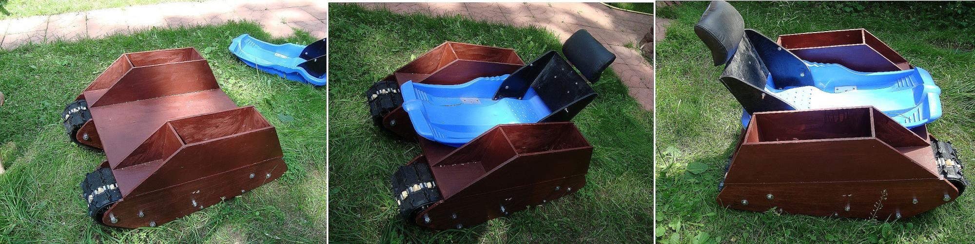

К сожалению,  отработка новых конструктивных концепций невозможна без натурного моделирования.
Получается так, что пока не сделаешь практически начисто задуманный вариант, невозможно выявить все его нюансы.
Вот и с танкеткой так же.
Сами мотор-гусеницы получились очень удачными. Получился законченный универсальный конструктив гуси, который может быть встроен во множество различных вариантов электро самоходок.
А вот вариант танкетки на базе этих мотор-гусей (фото ранее с рулем от самоката) с аккумуляторами посередине, сидушкой над ними и рулевым пропорциональным управлением гусями выявил некоторые принципиальные недостатки.
Во-первых, при высокой посадке "верхом", да еще при этом с "легким неопорным" электронным рулем тело седока должно жестко фиксироваться к спинке сидения ремнями безопасности,  а ступни ног иметь хороший механический упор.
Это очень критично  при использовании движков мощностью 1,5кВт. При резких маневрах, трогании и торможении возникают приличные перегрузки, трудно удержаться в седле. Примерно так http://videozal.su/?video=-U8hK5MtktI
Во-вторых, электронный поворотный руль (пропорциональное управление скоростью гусей) не обеспечивает однозначности угла поворота при движении на разной скорости, и по разным дорожным покрытиям.
То есть, при повороте руля на какой-то фиксированный угол при разных условиях танкетка ведет себя по-разному, непредсказуемо.
Особенно на больших скоростях управление становится неустойчивым, некомфортным.
Учитывая вышесказанное, было принято решение попробовать другую концепцию компановки и управления.
Было решено остановиться на "танковом" управлении - при помощи двух независимых пропорциональных рычагов газа каждой из гусей.
Решено аккумуляторы вынести по бокам, а полулежачую сидушку разместить максимально низко между ними.
Седок будет фиксироваться перекрестными ремнями безопасности, и иметь жесткий упор ступней.

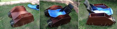

Сейчас делаю новый верхний конструктив, новый прикид танкетки.
Уже скомпоновал из фанеры и прогрунтовал новый вариант.
При моделировании весьма пригодилась сидушка от предыдущей версии танкетки.

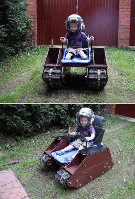

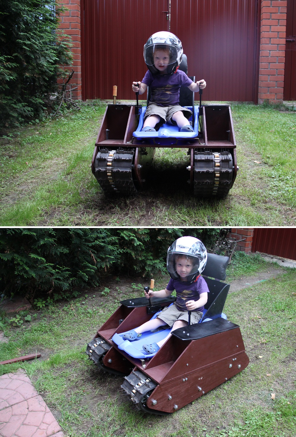

Сегодня провел первую обкатку ходовой. Пока еще не ставил на борт прожектора, ковш для расчистки снега и прочую бижутерию.
Только ходовая без обвеса.
Вместо внука заюзал зятя и дочь. Гоняли по кустарнику. Им понравилось.
Внук пока "не догоняет", как управлять гусями при помощи рычагов. Ничего, зимой научится.

Сейчас стоит ограничитель уровня от ручки газа. Скорость не вытягивал на максимум. Чтобы малец не расшибся.
Но даже с неполным форсажем аппарат почти хорош и для взрослых.
Почти, потому что маловат в габаритах. Для взрослого варианта надо полную, а не укороченную гусю от Бурана брать, и шире гуси разводить.
