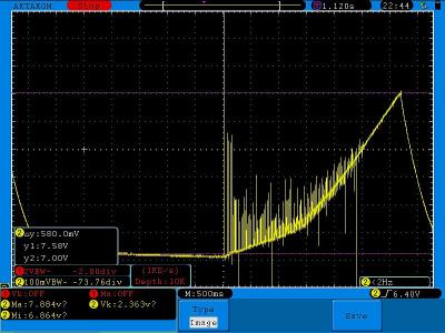

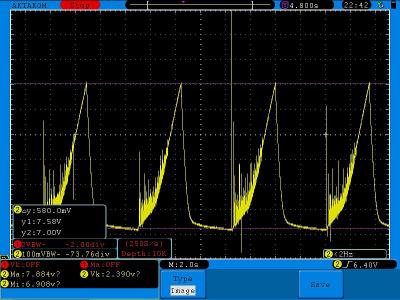

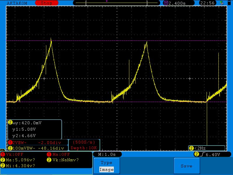

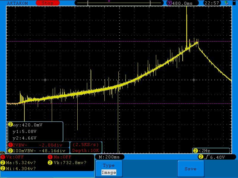

ИС-Х
#183

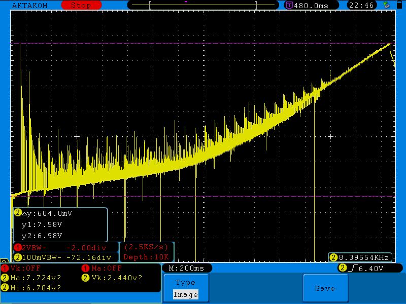

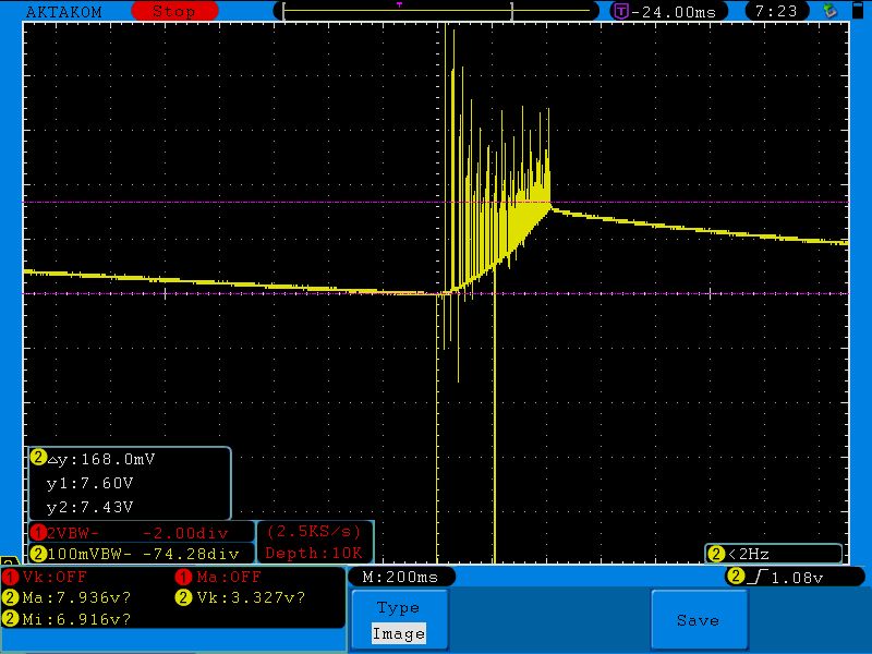

Испытал заряд с помощью плавного нарастания тока методом постепенного заполнения ШИМа. Частота ШИМа 2 кГц, количество ступеней 256,  приращение заполнения каждые 10 мсек. Итого, в течение 2,5 сек, средний ток плавно нарастает от 0 до 7,5А, далее остается постоянным. Пауза адаптивная. Сигнал со свинцовых клемм на пеньках АКБ через резисторный делитель на 2.
Четыре картинки одного и того же сигнала с разным развертками, вчера вечером, дальше начала добивки:
То же, но непосредственно на ноге АЦП:
На следующее утро:
За 0,4 сек импульса ток не успевает достичь макс 7,5А, поэтому паузы короткие.
Надеялся на частоте 2 кГц избавиться от игл тока и напряжения, но не получилось - осцилл все фиксирует.
Кривая заряда с ШИМом стала вогнутой, в отличие от выпуклой неизменным током.

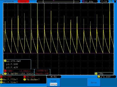

реношник

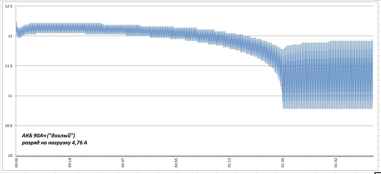

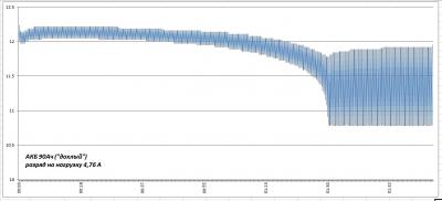

Не знаю, может случайность, а может и нет....  :pardon:
время разряда практически одинаково, а вот время начала "финальной лихорадки" ....

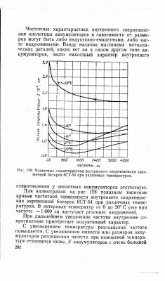

а где продолжение?
Цитата: реношник от 20 Апр. 2016 в 12:17
[user]8244[/user], из книги Романов В.В. Химические источники тока
http://hitworld.ru/books/hit/1814-himicheskie-istochniki-toka-1978-vv-romanov.html
