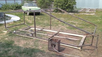

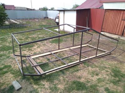

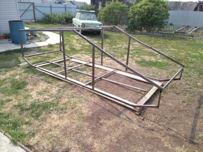

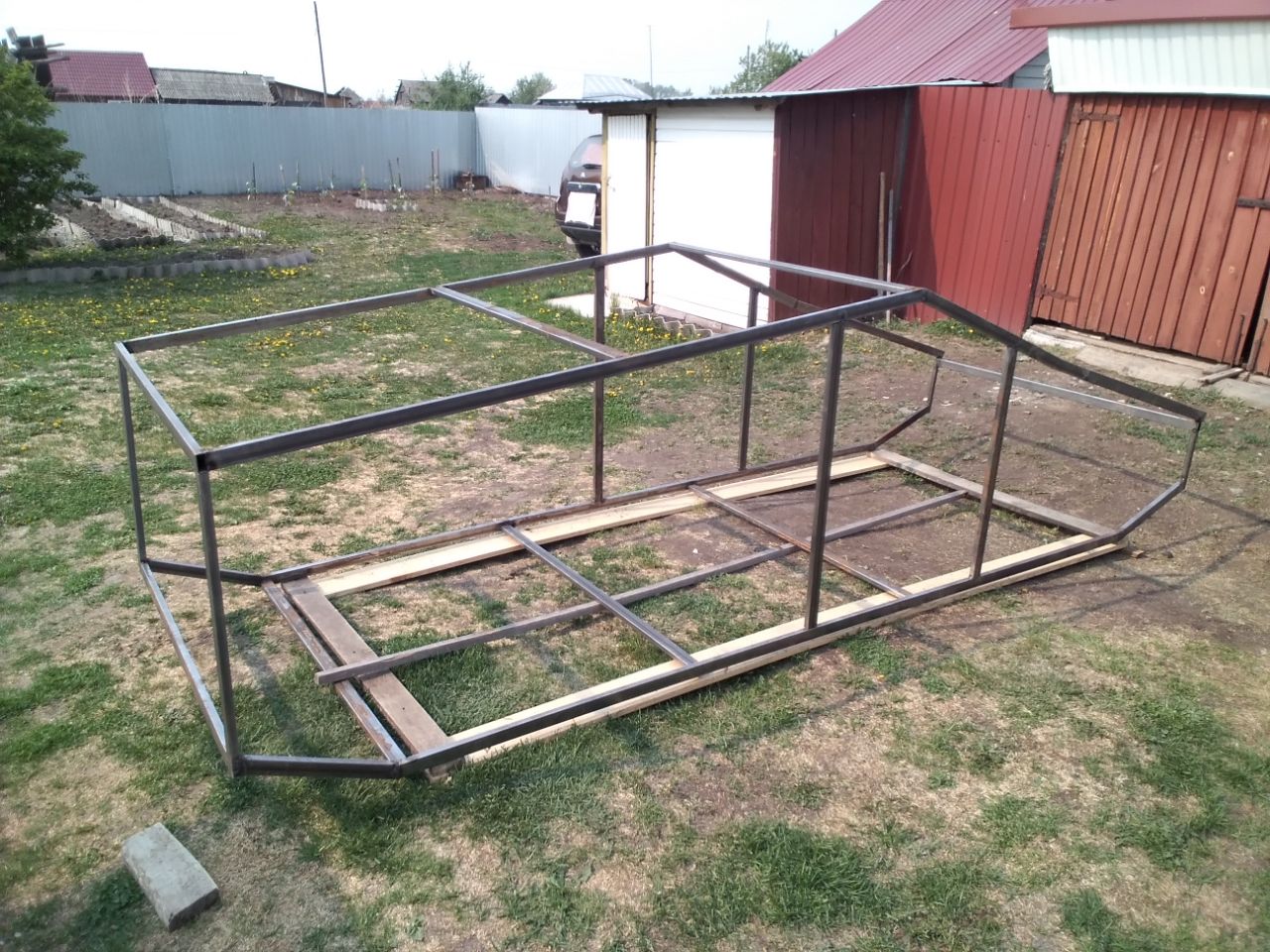

2 ой день, по мере строительства, упрощал,солнцемобиль становится все более похож на кибер пикап Илона Маска.Пока вес 20-30 кг
Было задумано
Сейчас

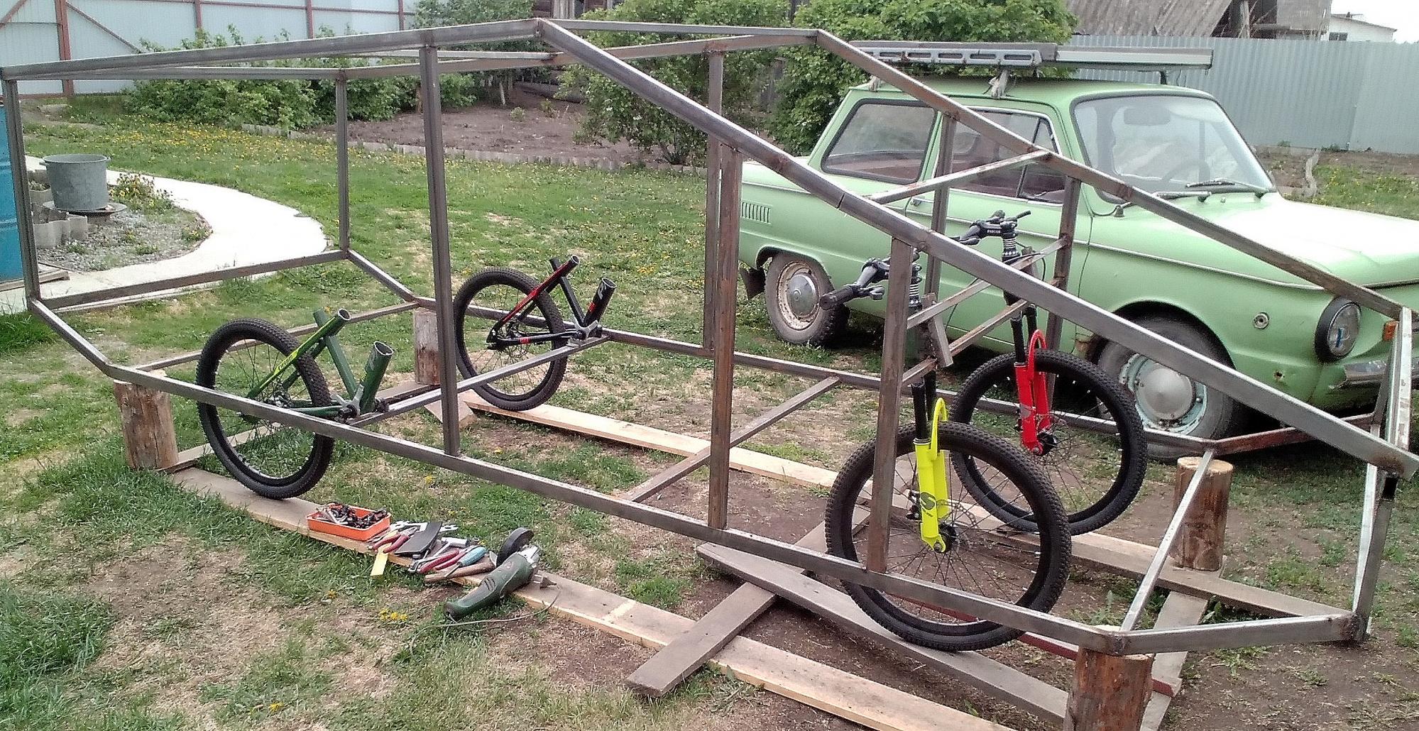

[user]владимиррр[/user],
Всё это здорово, только вот жёсткость откуда возьмётся у этого?
Неужто так сложно посмотреть как делают багги?
Там нет ничего лишнего минимально необходимая конструкция для жёсткости и минимального же веса.

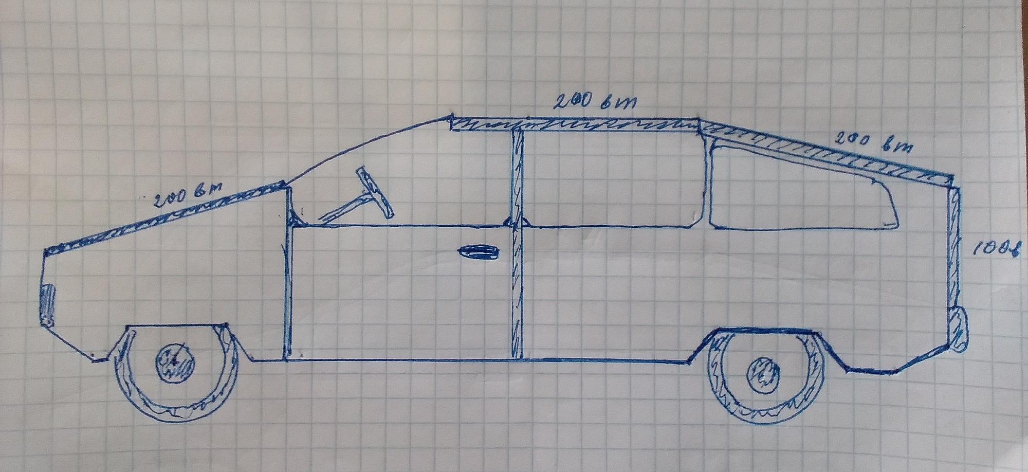

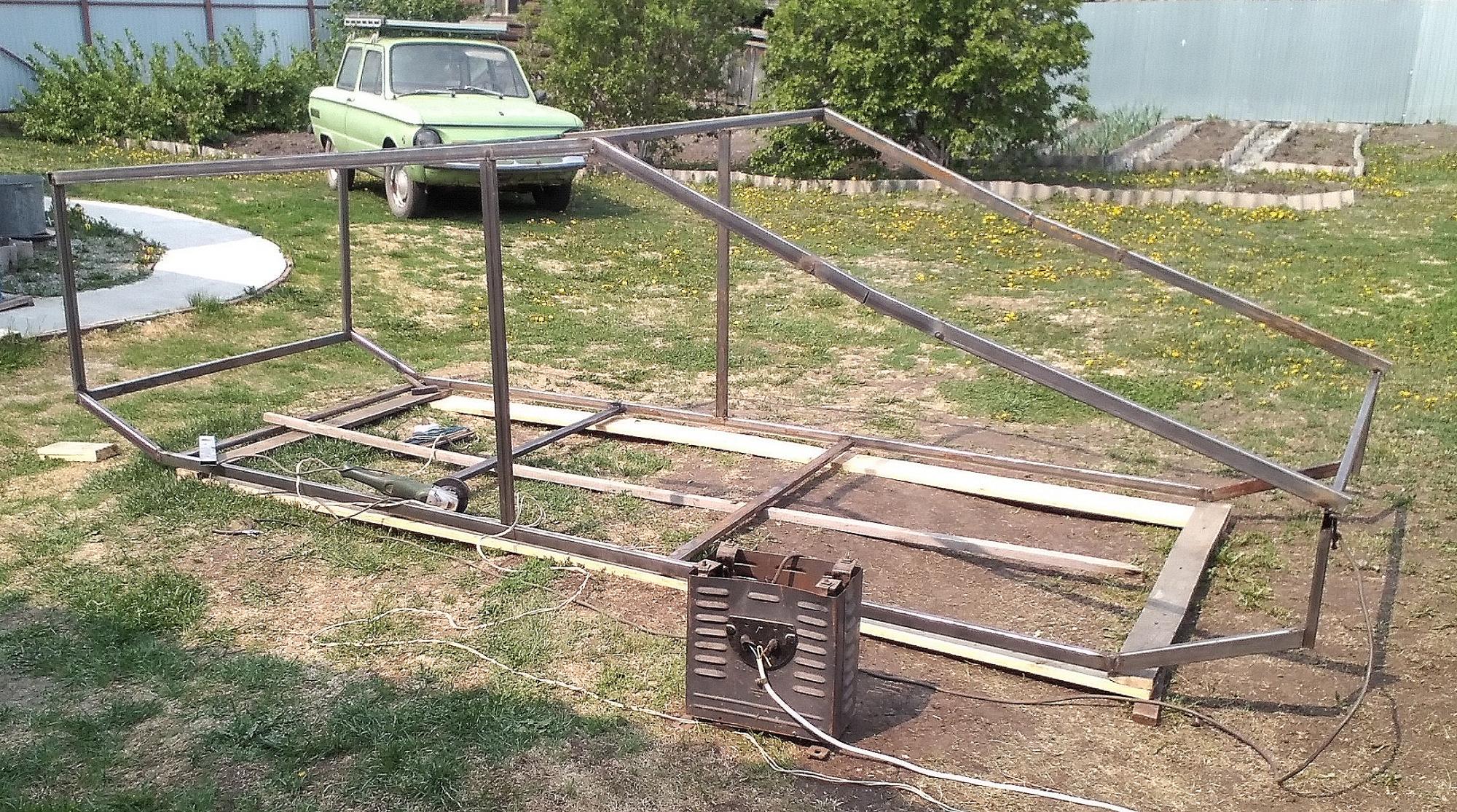

А углы наклона крыши, капота, багажника - "для красоты"? Может лучше "средний к Солнцу"?
владимиррр
Была такая задумка
А потом спрямил заднюю часть крыши, легче от дождей защитится. Получился кибер пикап Маска :bn:
Ещё подниматься на стоянках будет передний капот 200вт и задняя "висячая" панель 100вт
Цитата: владимиррр от 26 Май 2023 в 15:28
Была такая задумка
[img2 thumb=./images/4
"Бриллиант" тоже неплохо бы смотрелся.
владимиррр

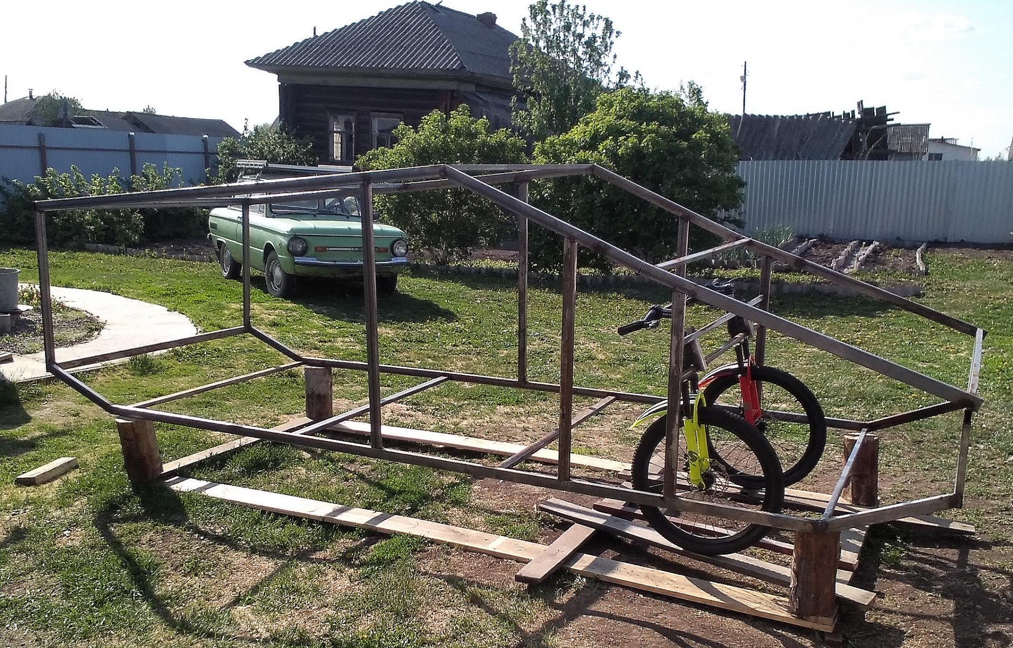

Сегодня прикрепил задние вилки

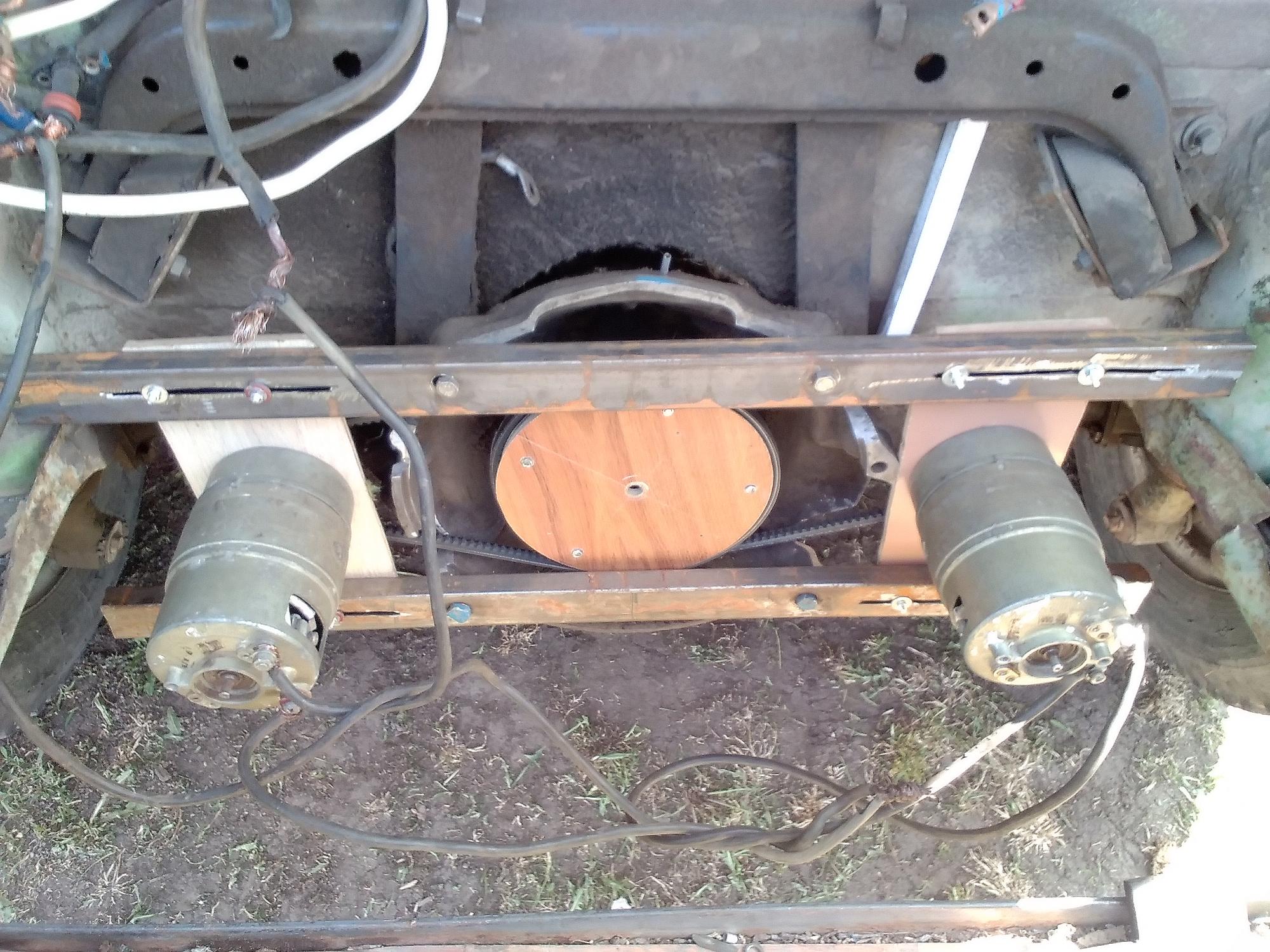

Испытал электродвигатель 24в 180вт,которые имею 2шт в наличии.
Напомню, что запорожец на них проехал 200 метров по асфальту и из них пошёл дым.
Испытал их, на хх каждый потребляет 80вт. А вот на вращения ВЕЛОколеса без нагрузки идёт 200вт,и это с ременной передачей 3:1.
Совковая техника-это двигатель с последовательного возбуждения.Кпд никудышный и мощности маловато будет,вернее он свой номинал сожрал без нагрузки 😢

Цитата: владимиррр от 09 Июнь 2023 в 13:46Совковая техника-это двигатель с последовательного возбуждения
почему? в стиралках то же с последовательным
и ничего - работает не плохо
Думаю, зострено внимание не именно на последовательном возбуждении, а на никудышности конкретных моторов. :pardon:
slav
Цитата: владимиррр от 09 Июнь 2023 в 13:46Испытал их, на хх каждый потребляет 80вт.
Электродвигатель с последовательным возбуждением на х.х. идёт вразнос , неправильно это .  :exactly:
