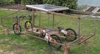

Готовлюсь к испытаниям "скелета".
Главными целями будут:
1 энергия, поступившая и истраченная.
2 пройденное расстояние
3 скорость движения
И другое.
В качестве аккумулятора будет использоваться супер конденсатор 165 ф, 48 в, ёмкостью 53втч.Преимущество:быстро заряжается от солнца,легко посчитать принятую и израсходованную энергию.
"Скелет" уже ездит по ограде, сейчас  готовится к испытанию. От результатов будут зависеть дальнейшие действия.

Цитата: владимиррр от 24 Июнь 2023 в 09:48ёмкостью 53втч.
это юмор у вас такой, тюменьский? :-D
53 ВтЧ это емкость 5 пальчиков 18650.
какие испытания можно на них провести?

"Дык" лучше сидеть и наблюдать?)) Даник из мусора самый экономичный аппарат сделал в прошлом солнцепробеге. 17 втч на 1км.2км от этого супера точно проедет. А с солнцем, ну 200км точно в день одолеет. Секёшь? Где ты такое купишь? ))
usavich
[user]владимиррр[/user], суперконденсатор и разряжается быстро, емнип по экспоненте, как контроллер это учитывает?
На фото кастор разный - это дизайнерская фича или оптический обман зрения?

Читайте внимальней, речь идёт не о эксплуатации, а пока о испытаниях. На 99% эта электрика  не годится, но чтобы понять дальнейшие шаги, надо пробовать то что есть рукой.

Цитата: владимиррр от 24 Июнь 2023 в 10:2217 втч на 1км.2км от этого супера точно проедет. А с солнцем, ну 200км точно в день одолеет
со скоростью пешехода - согласен.
А вот так чтобы никому обузой  на трассе не быть , тоесть хотябы 40-50 км/ч , расход будет космический.
Аэродинамика отсутствует в принципе.
Еще и попробуй объедь эту арбу.

[user]владимиррр[/user], ок, спрошу иначе - как управляются моторы?
ЕздюкЪ на батарейках! Без смс бмс и регистрации. Заряжаюсь от солнца.
владимиррр
Скорость-это двигатель, вообще не требует объяснения.
Управление-ремни гасят любые удары. А на перегрузки электродвижки рассчитаны.
Скорость поступления энергии ограничено,поэтому солнцемобиль должен быть совсем другим:мах разумный съём энергии с панелей и экономичный. А характеристики могут быть гораздо лучше, чем у электромобилей из за малого веса. Пример aptera, разгон быстрей чем у теслы.хочешь быстрей, ну езди, больше будешь у розетки торчать. Разумно ездить-вообще практически бесплатно будет, кроме зимы, там 2-3 месяцы энергия практически не поступает, не из за того что её нет, а угол не тот. Значит розетка.И тень практически везде особенно в городе.

Цитата: владимиррр от 25 Июнь 2023 в 02:45А характеристики могут быть гораздо лучше, чем у электромобилей из за малого веса.
вы немножко заблуждаетесь.
Вес вносит большое значение потребления  в момент разгона, но этот же вес позволяет ехать накатом значительно дальше , используя инерцию.
А вот мидель и коэф. аэродин. сопротивления стоит на первом месте.
Вы зря его не учитываете.

Цитата: usavich от 24 Июнь 2023 в 11:33владимиррр, суперконденсатор и разряжается быстро, емнип по экспоненте, как контроллер это учитывает?
никак и ничего он  не учитывает.
Стандартный ширпотребный контроллер не умеет работать от оинистора.( в смысле не сможет отобрать всю накопленную энергию.)
По уму, там нужно еще повышайку  прикручивать.)
И из  теоретических 53 ВтЧ , реальных будет всего лишь 16.
